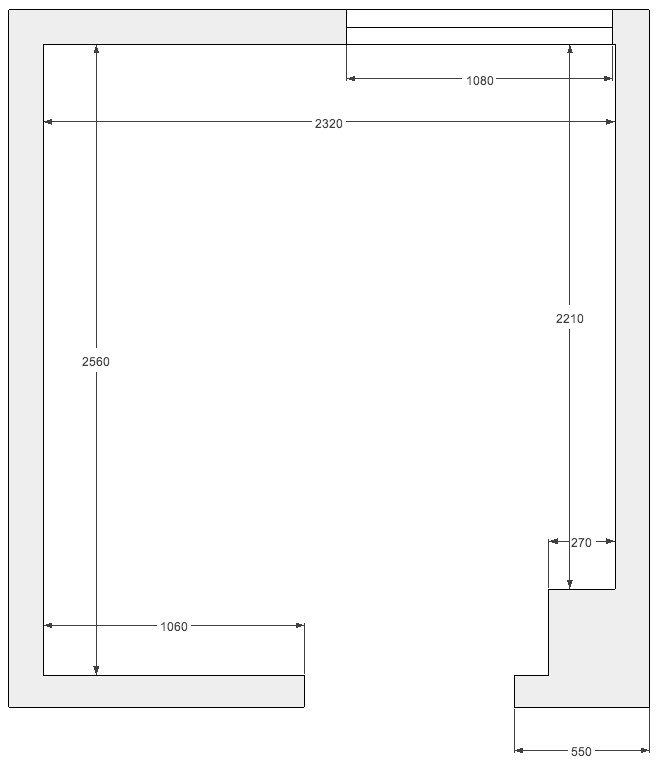

Badrummet ska rivas och i samband med det tänkte vi ändra på layouten så den bättre passar våra önskemål och behov.
Önskemål är att på denna yta få in dusch, toa, handfat samt ett badkar. Går det? Hur ska vi tänka?

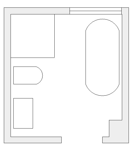

Ett annat alternativ är att sätta dusch/bad vägg i vägg med varandra på vänstersidan och sedan ha wc/handfat på högersidan
Vet dock inte vad ni tänkt er för badkar
Väljer man rätt badkar alt bygger in det så kan man få det att liva med duschen vilket hade varit snyggt! Hade man då haft det inbyggt hade man fått gott om plats för duschtillbehör, leksaker eller vad man nu har
man hade även kunnat bygga en duschnisch, praktiskt ur vattensynpunkt då det bara finns ett ställe för det att kunna läcka ut..
En annan idé är att ha badkaret mot fönsterväggen, sen duschen nere i vänstra hörnet. Kommod längs med hela högersidan och wc mellan dusch/bad.

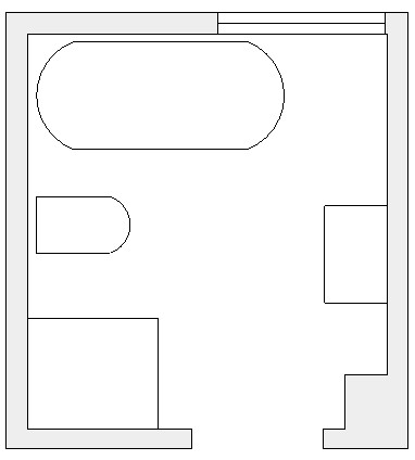

Jarlsgårds två varianter nedan. Det jag gillar med denna layout är att badrummet nog blir lite mer "välkomnande" då det blir lite luftigare precis vid dörren. Hur stor yta behöver man ha för duschen utan att den känns för trång?
Det beror lite på vad man väljer för dusch, jag hade ju kört på ett duschhörn med en fast vägg och dörren behöver ju ungefär duschens bredd som avstånd iaf.
Så på övre bilden där fönster väggen mäter 232cm så hade det funkat fint med 80-85cm bred dusch. En toastol med 6cm från vägg till yttermått avlopp mäter ca 70cm från vägg vilket då lämnar 162cm kvar.
Vill man ha bredare dusch så kan man alltid byta plats på kommod och handfat, då finns det tillräckligt med utrymme.
På nedre bilden kommer det gå fritt hur stor dusch du än väljer
men även där hade jag haft en fast vägg!

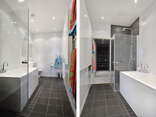

Såhär kan man också ha det
. Det första jag hade gjort hade varit att prova ut ett badkar och valt det, om ni nu måste ha det. Sedan hade måtten på det fått avgöra lite vilken lösning som blir den bästa. Sen är det väl bra att ha i bakhuvudet när man väljer badkar att inte ta det största

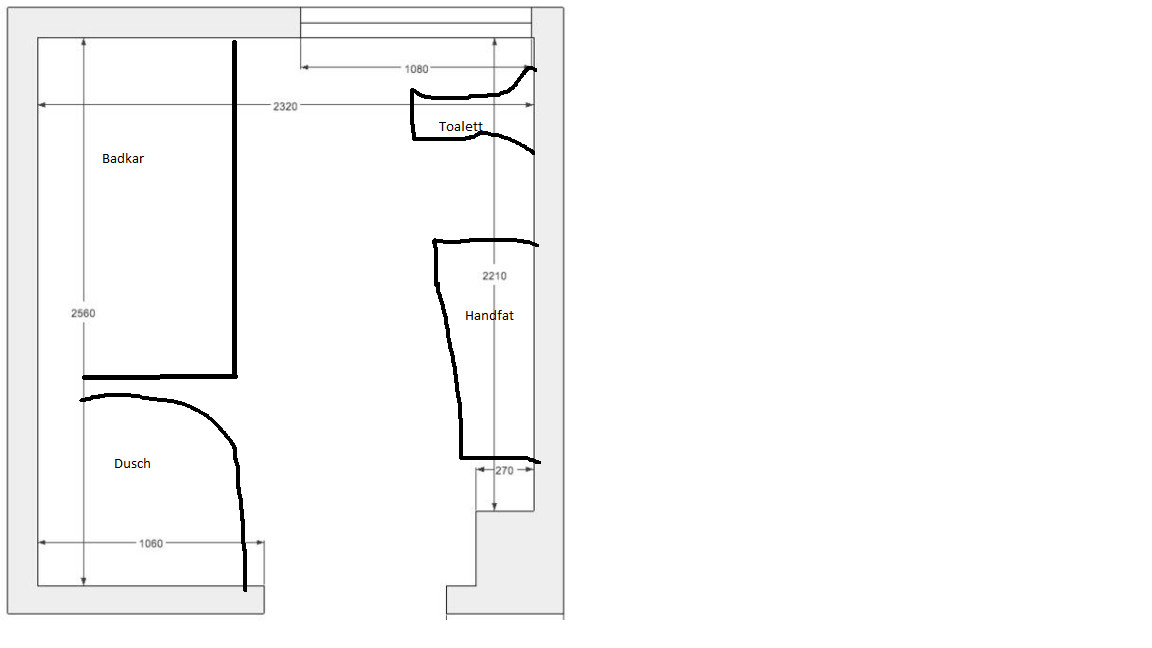

. Skissen ser inte så snygg ut men den gick snabbt att göra

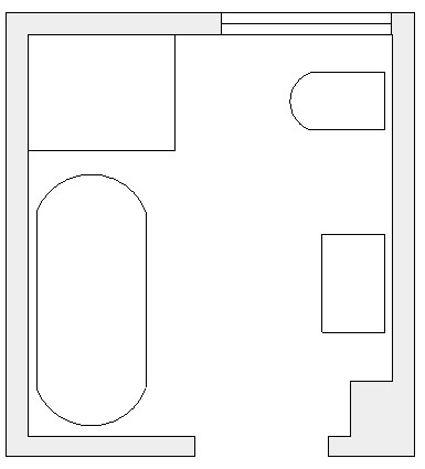

Här kommer ett till förslag! Tycker @BirgitS "bra-att-tänka-på" var bra och med det i bakhuvudet så tänker jag såhär nu istället.
Dusch längst upp i vänstra hörnet, förslagsvis en 90x90. Längs med den högra väggen har man badkaret närmst fönstret och sedan toaletten bredvid (vid dörren). Vanligtvis brukar man ha mer i bredd vid en wc men samtidigt är det bara en liten "låda" där så sätter man den någorlunda nära denna låda så får man ändå gott om svängrum. Sen hade jag satt kommod längs med den vänstra väggen.
Sist men inte minst så måste jag fråga om dörrens placering är hugget i sten?
