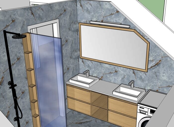

Jag behöver era råd!
Vi adderar ett badrum på övervåningen och ska placera ut spottar. Förutsättningarna är 3 m i takhöjd längst in i rummet och snedtak från den röda linjen ut till yttervägg där takhöjden är 1,7 m.
Ovanför vardera handfat kommer vara lampglober inbyggda i spegeln.
Vi kommer ha takdusch monterad på 220 cm höjd som är 40 cm djup och tallriken 25 cm diameter.
Jag har sett lösningar kring takduschen med minispottar intill vägg men vet inte hur det blir med vår takhöjd?
Vill till varje pris undvika skuggor/reflektioner i taket.
Snedtaket gör placeringen av spottarna lite klurigt för att man inte ska uppleva att de är precis ovanför huvudet tänker jag. Bättre att ha dem nära vägg?
Jag har även tänkt två minispottar i fönstret samt en minispot i en nisch i duschen.
Hur hade ni gjort här?

Vad tror ni om något av dessa alternativ? Den ena är mer symmetrisk medan den andra mer funktionsinriktad. Spotten i duschen sätts en bit ut och riktas inåt, som sagt även en spot i nisch där

Har du sett ljusguiden som Hide-a-lite har tagit fram?
https://www.hidealite.com/sv-se/inspiration/ljussattning/snabbguider
De rekommenderar 1 spot per 1,5 - 2 kvm beroende på ljusstyrka, dvs. kring 4 för hela ditt badrum. De föreslår också belysning som finns där den behövs och/eller tillför ett dekorativt element, dvs. inte med jämna avstånd över hela ytan.
Deras inspirationssida: https://www.hidealite.com/sv-se/inspiration/belysning-hemmiljo/badrum
Eftersom spegelbelysningen ger mycket allmänljus så behövs det färre spottar. Om väggarna och/eller golvet är mörkt behövs mer belysning eftersom det inte blir just något reflekterat ljus. Om du redan har bestämt vilken spott du vill ha så kan du jämföra hur mycket ljus den ger ifrån sig jämfört med de som Hide-a-lite rekommenderar.

Det blev inget av alternativen ovan, men såhär blev resultatet och det blev väldigt bra. Enda som kunde blivit bättre är att bli av med skuggan på väggen från takduschen, men nog inte möjligt utan att montera fler spottar.
Skissen nedan stämmer inte riktigt, lampan är centrerad över toaletten. La även till en LED-list under kommoden. Lampor i sidan av spegeln skapar ett väldigt bra ljus tillsammans med spottarna i taket. Härligt stämningsljus med småspottarna i fönster och nisch samt led-listen på egen knapp. Spottarna i snedtaket sitter på ca 2m höjd och är vinklade 45 grader vilket blir i princip vinkelrätt med golvet.
Badrummet som helhet blev nära helt optimalt. Enda saken jag gjort annorlunda om vi fått göra om är att dra ut handfatsavloppet i väggen så det inte syntes.

Får man fråga hur belysningen styrs? Knappar på allt eller något som styrs automatiskt?
Och hur gjorde ni med spegeln?
Håller just nu på att designa de delarna (har också snedtak) och klart osäker på vad man ska välja.
