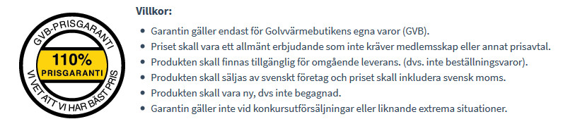

Klickade på liteavvarjes länk till golvvärmebutiken. Blev lite nyfiken på 110% prisgaranti. Konstigt nog så lämnar man bara denna garanti på sitt eget märke "GVB". Hur många andra svenska butiker har deras egna märke GVB som lagervara? Antagligen så importerar dom slangen under eget namn från annat land. 110% prisgaranti blir väl ändå helt värdelös med deras regler?!

Klart man får vad man betalar för , men många säljföretag skär guld i sverige ,
det med prisgaranti har du rätt i Krilleman , lite diffust när man läser det , men undrar om den är inte OK iaf , känner ingen som har använt den ,
