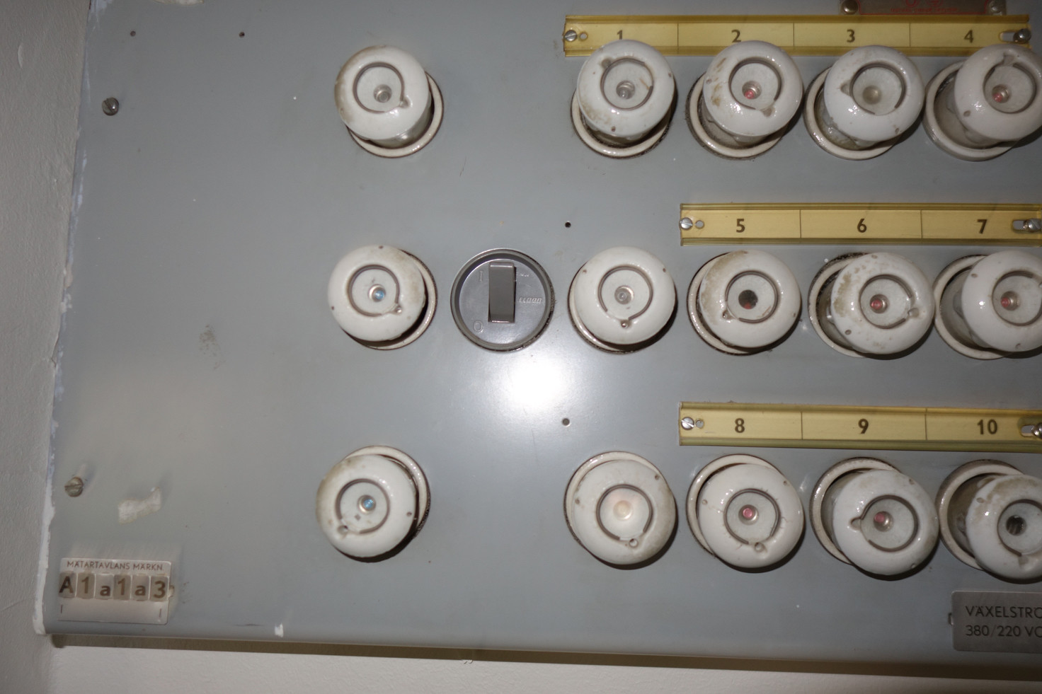

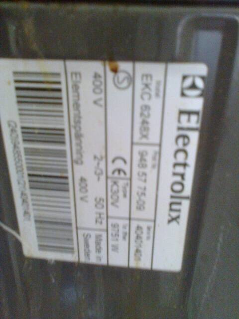

Jag har spenderat ett par timmar med att försöka ladda upp en bild på både kontakten och proppskåpet. Men det går inte. Har försökt både med jpeg och pdf, gjort bilderna mindre, etc. Men, tyvärr.... Kan jag bifoga till email?
jag vill skicka bild på proppskåpet och på märkesskylten. Kontakten ser exakt likadan ut som Bo Siltbergs tredje bild.
men nu har det laddats upp en bild trots att jag inte trodde det gick. Försöker med märkesskylten också igen:

Vad gäller propparna ser det ut att finnas endast en till spisen.
Det står elementspänning 400V på märkskylten och nollstiftet saknas i perilexstickproppen. Alltså är spisen 400V och det är bara att plugga in den.
Grupp 1 är en trefasgrupp som alltså har tre säkringar, men bara ett nummer. Är inte den till spisen? Om den gamla spisen också är 400 V så måste du ha två eller tre säkringar till den.
