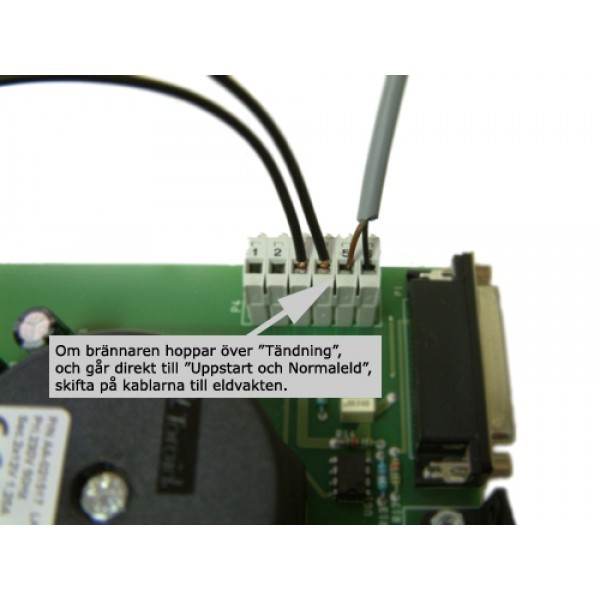

Eldvakten , men problemet som du har är ju att den inte tänder när den är inkopplad , du har provat att vända den , den ska säkert koppla ur tändningen
Pannan får säkert en signal från termostaten att starta , och tändspiralen går i gång , vid eld så kopplar eldvakten ur tändspiralen
Det är det som inte lirar , har du ett instrument med Ohm kan du kolla om den fungerar
genom att mörka eller ljusa givaren , vilket som det blir kan jag inte svara på
Men troligtvis ska den ge kontakt , då allt startar med den borta
Vad händer om du kortsluter mellan på plinten , blir det samma fenomen då som utan givare

Pannan betedde sig likadant både med eldvakten inkopplad och vid bygling direkt på plinten.
Lösningen:
Eldvakten jag fick hem var "fas-vänd". Jag hade testat detta genom att vända faserna i plinten och lysa på den med en ficklampa (LED). Vid närmre efterforskning visade det sig att eldvakten inte enbart "svarar" på ljus... det måste även vara rätt färgtemp på ljuset så därför var mitt test helt lönslöst. Nu har jag växlat kablarna på plinten och tänt pannan till jag själv såg att den brann, sen stack jag ner eldvakten i hållaren och VIPS så fungerade allt igen. Stort tack för allas visade intresse och all hjälp ni bidragit med!
