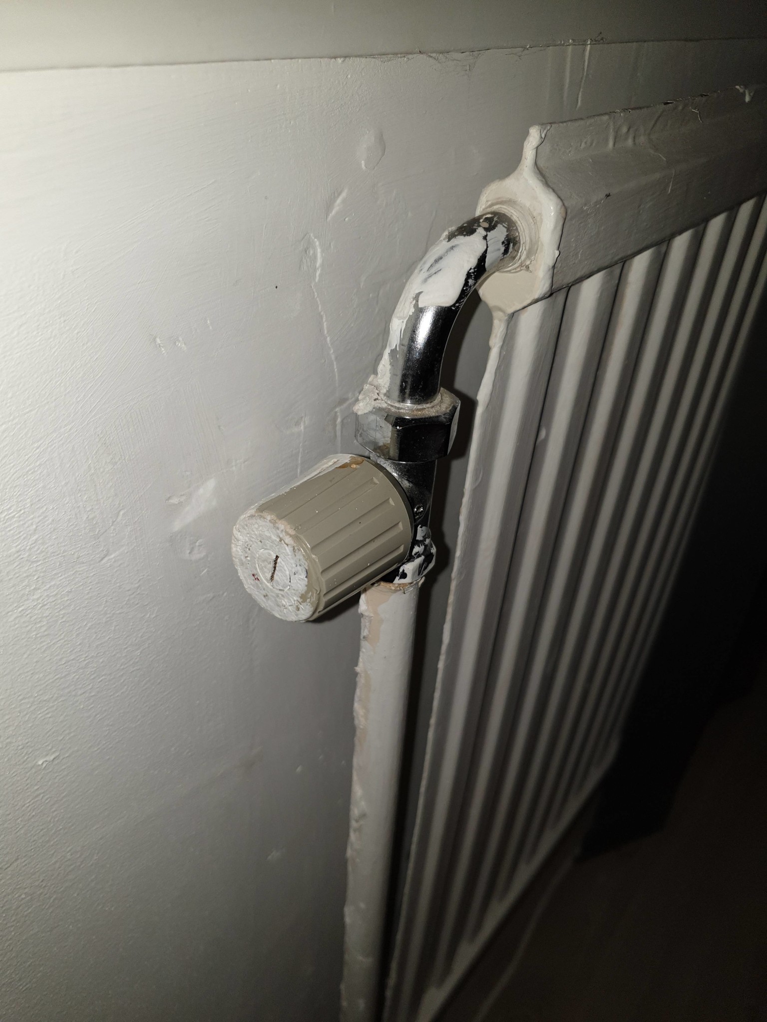

Ta gärna en bild på en radiatorventil.
Okej då förstår jag
  • Termostatventil på en radiator med synlig färg och spackel på väggen runtom.
S
Ratten på ventilen vrider man medurs för att strypa värmeflödet och därmed minska värmeavgivningen.
Inte lika bekvämt som en termostat, men det går att justera till önskad temperatur.
