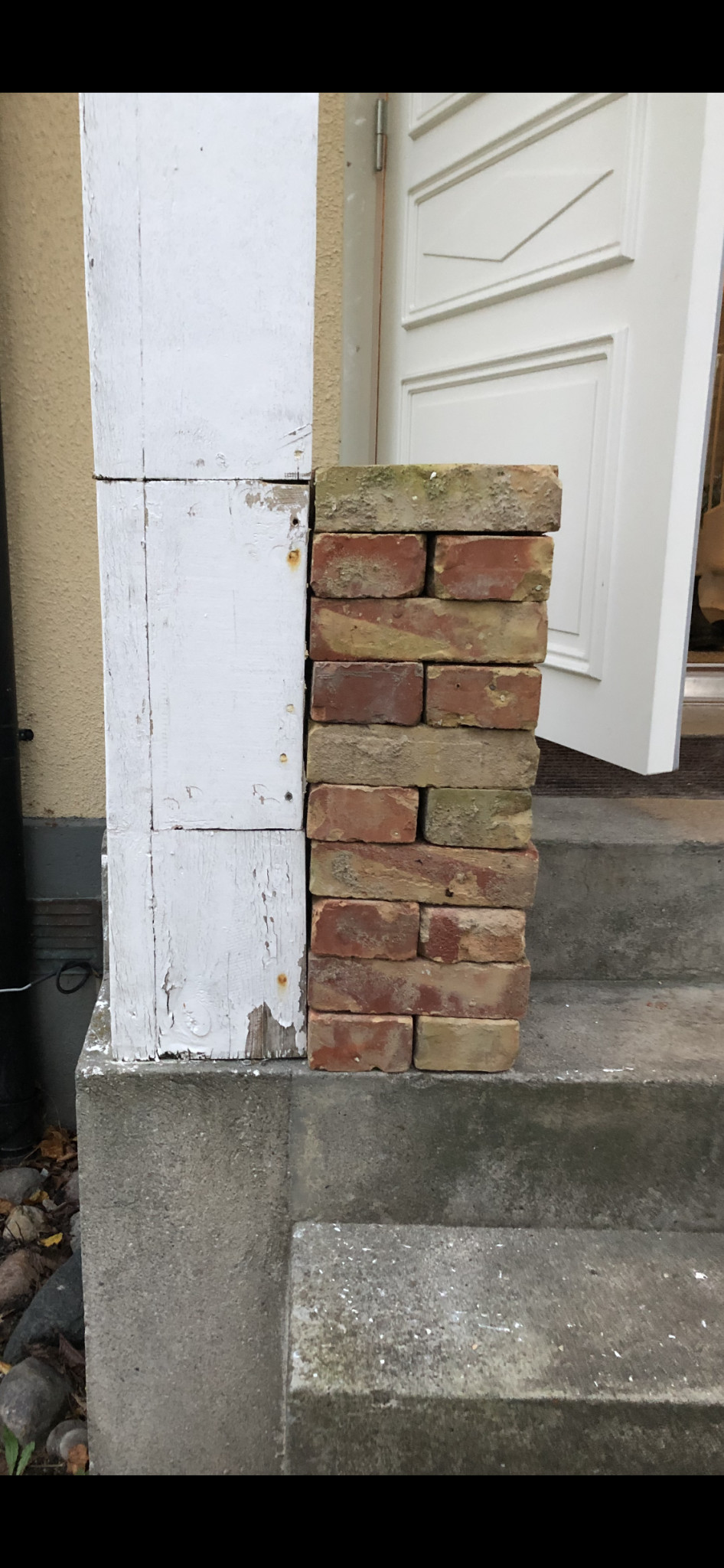

Har funderingar på att byta ut gamla trötta träpelare till pelare i tegel. Hur gör jag smidigast med armeringen när jag inte har det naturliga hålrummet i mitten då jag väljer att bygga två stenar per lager?
Armeringsjärn och borra genom stenarna? Några andra allmänna tips?
Mvh
  • Del av en trappa med en gammal vitmålad träpelare bredvid en sektion av en nybyggd tegelpelare.
Du ska väl ha någon fog mellan? Något stående järn borde få plats där.
Räcker det med ett järn då tror du?
Ja, det tror jag. Du kommer ju dock inte klara någon sidolast oavsett.
S
Nä det kommer ej behövas Enbart vikt uppifrån
Kanske använda rostfria leca armeringsbistål?
