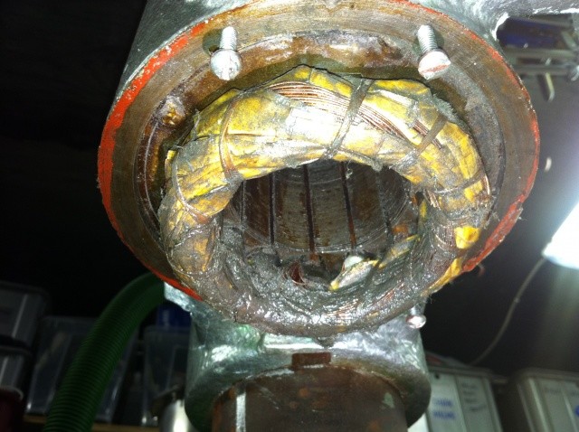

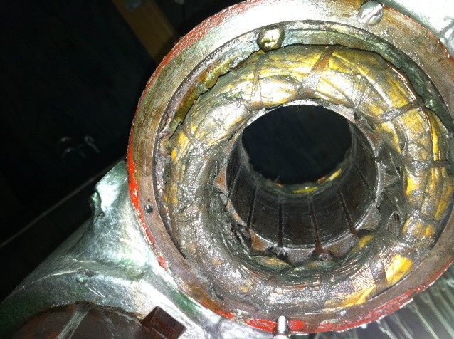

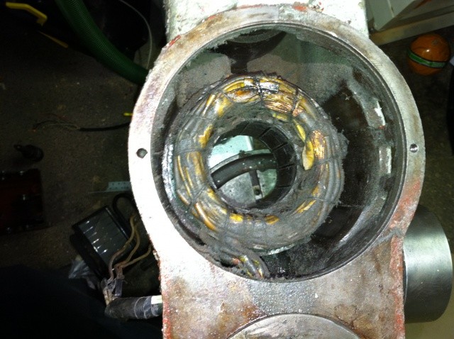

Hr i princip plockat isär hela maskinen nu och ska inhandla tillbehör för elektrolysen imorgon. Har dock stora probelm med att få ut statorpaketet ur pelarkroppen. *suck*
Ngn som har tips på hur man får ut stator paketa he*ve*es sk*t*n???:@
Håller på att bli tokig :x

Ring Strands igen kansk? Måste du ha ut det?
ENligt Herr Hägg där så ska den inte sitta så in i vassen hårt fast, så man vågar inte ta i heller! Hade tänkt att rengöra alla metalldelar och det blir svårt när paketet sitter kvar...

Du kanske ska vara lite försiktig med lösningsmedel på motorlindningarna, en snabb lätt rengöring av statorn och en ren-,torrblåsning efter är nog lagom om du inte får ut den. Synd att få isolationsfel genom att upplöst gammal smörja tränger djupare in och löser lack mm.
Själva statorn ska jag enbart torka av och blåsa med tryckluft, när och om det någonsin kommer ut. Provade med ett elektrolysbad igår och det funkade smidigt på rostfläckar. Har hört att man kan använda fosforsyra eller soda för att få bort färgen på utsidan...
