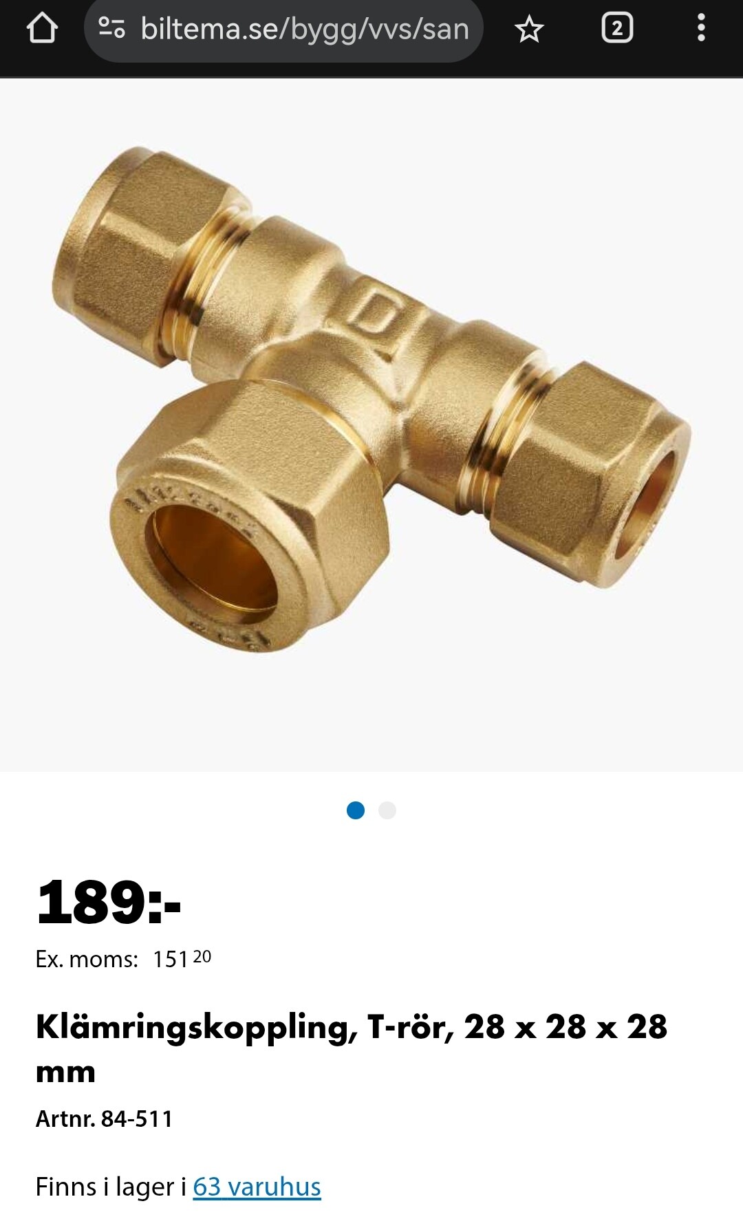

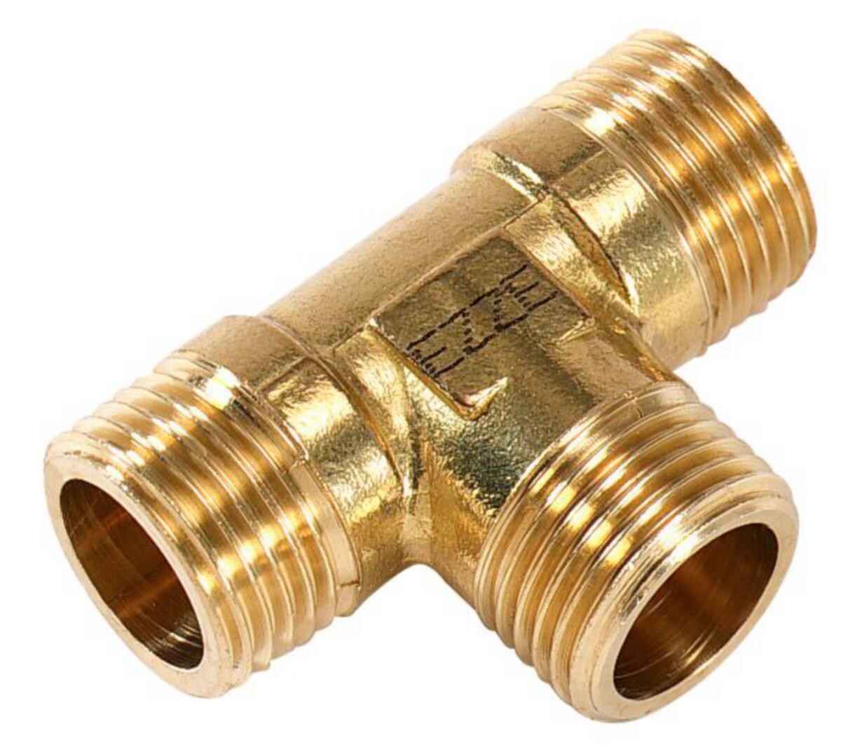

Nej, man bör/ska aldrig använda klämringsände ihop med gängade kopplingar.
Du ska ha likt följande:

Jag kommer kapa det gamla stålröret och montera en T koppling, för att koppla in ny 28mm kopparrör till den. Finns inga gängor.Demmpa skrev:
Frågan är om 28mm ringen kommer sitta tätt på stålröret.
Okej, annat utgångsläge.
Då är det tex Vatette klämringskoppling med klämring för stålrör,
https://www.vatette.se/produkter/kopplingar/vatette-stal/product/fg0603893/vatette-stal-dy28x34
Tack, då kan man bara byta ut ringen till en av plast istället för koppar?
