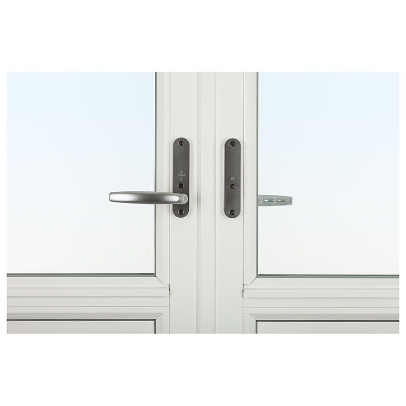

Jag ska försöka beställa prisvärda pardörrar till fritidshuset. Jag vill ha dem så smäckra som möjligt så väljer hellre trä än alubeklädda. Vill inte ha pvc heller.
Har någon här inne tips på prisvärda varianter som på bilden? Anledningen till att jag tvekar på dessa från Traryd är handtagen: det är ”vanliga” handtag som på en ytterdörr. Det vill jag inte ha för stör mig på att handtagen sticker ut alla månader om året de inte används. (Jag tror det heter spanjolett som jag vill ha.) Vill ha handtag som är lodräta när de inte används och vågräta i öppet läge.

När jag tittar på Traryd Genuin pardörr så är det med 2st spanjoletter en för det aktiva dörrbladet och en mötande spanjolett för det passiva dörrbladet.
Däremot används en fallkolvsspanjolett vilket gör att man bör ha ett handtag på båda sidor på det passiva dörrbladet då man annars kan bli utestängd.
De handtag som används är inte samma som på en ytterdörr utan samma som används till andra fönsterdörrar med spanjolett, det som skiljer är handtagets position när dörren är stängd.

Det stämmer att de har en annan sorts spanjolett som även håller igen dörren om den dras igen.Lengan skrev:
Du kan alltid kontakta tillverkaren och fråga om det är möjligt att få en annan spanjolett i pardörren.
