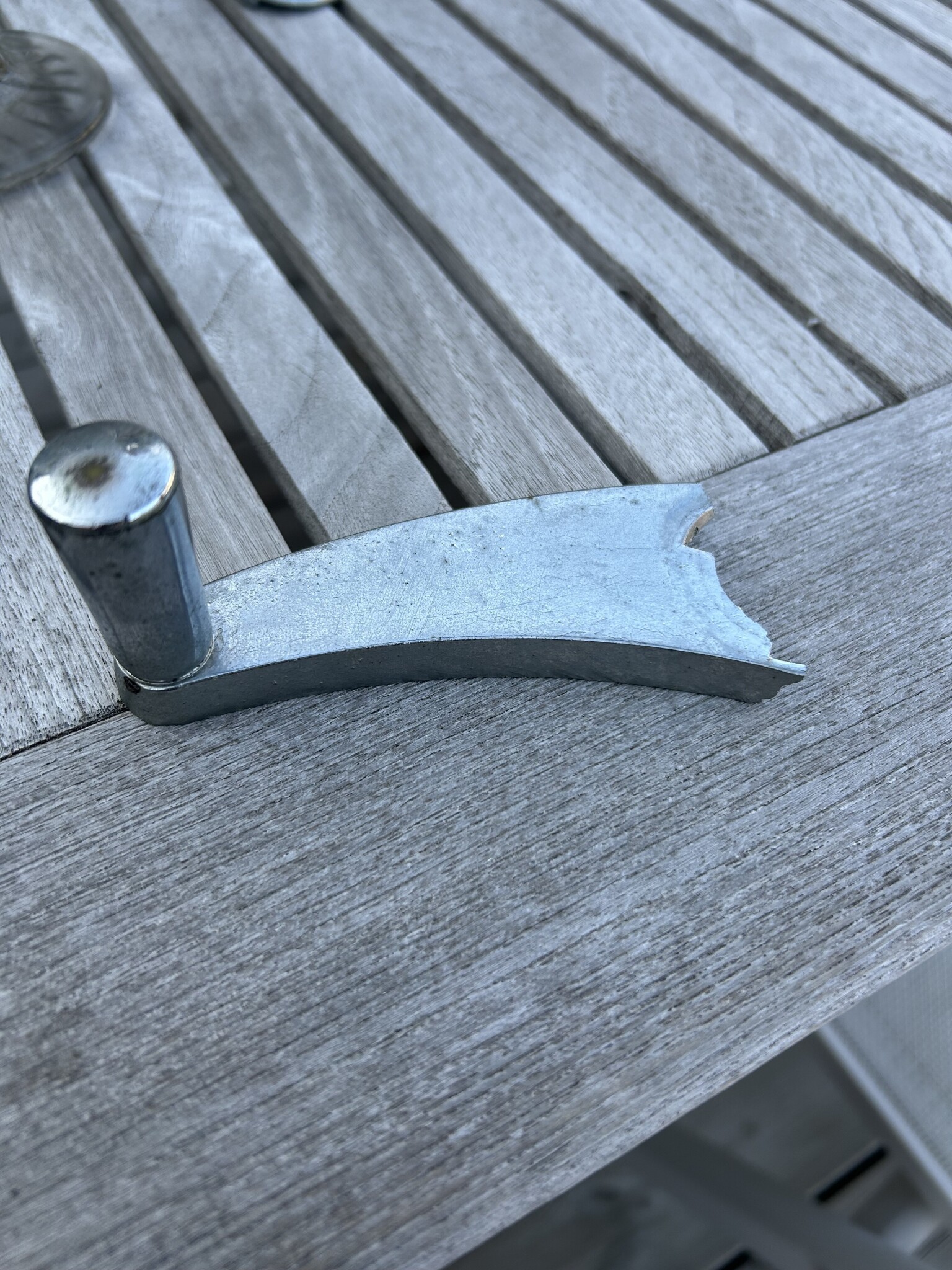

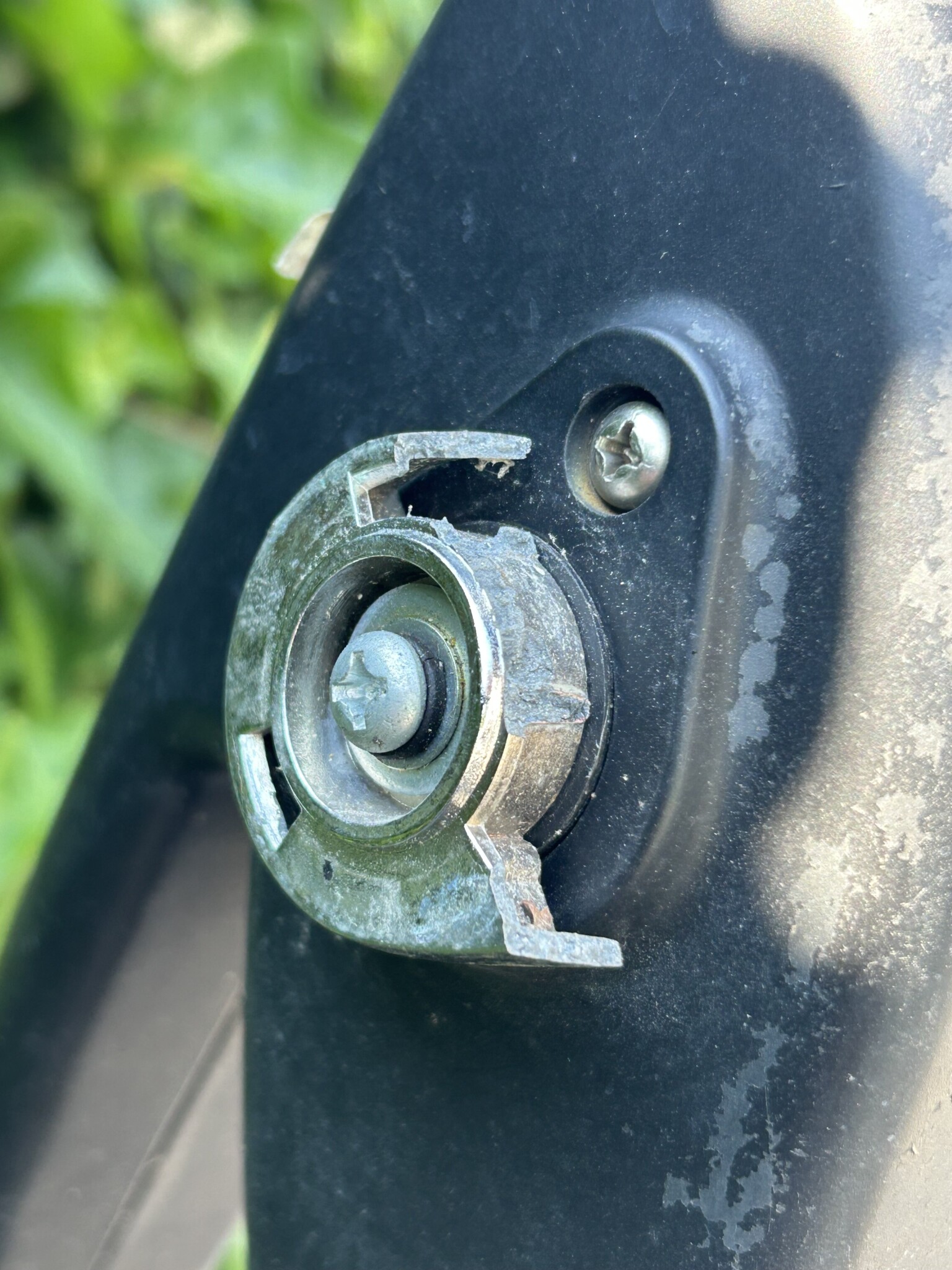

Vi har ett parasoll som är helt OK men där själva vev handtaget gått sönder (bild) . Min tanke är att byta veven mot t ex en skarvplatta i metall och sätta en knopp på. Finns det elegantare lösningar?

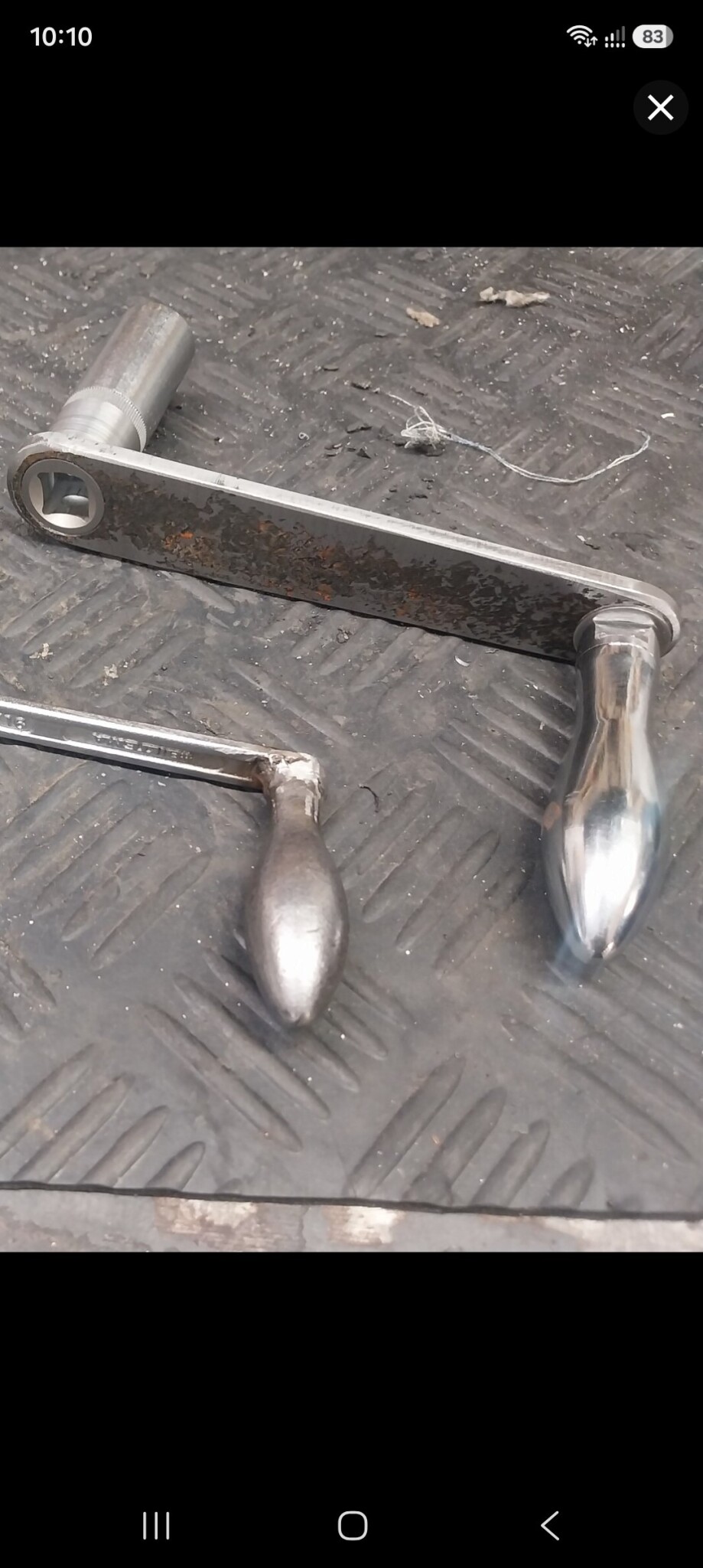

Skarvjärnen jag tänker på är väldigt klena och jag tror inte dom kommer hålla länge, du behöver något med tjockare gods eller en 3d-profil (t ex bockat) så du får stabilitet i alla vägar.
Denna väldigt enka varianten gjorde jag till en maskin av 8mm plattjärn men 6mm (som finns på biltema) funkar säkert ypperligt det med.
Aluminium är ju inte så dumt för att det inte rostar men kanske lite svårare att köpa.
