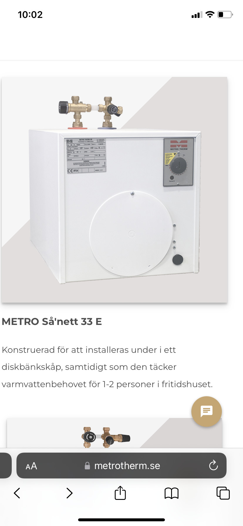

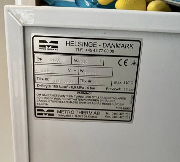

Var hittar jag överhettningsskyddet på Metro Therm Sånett 909? någon som har den kunskapen? Typskylt på en Metro Therm beredare med tekniska specifikationer och varumärkesinformation.
Metro Therm värmesystem Så'nätt 33 E för installation under diskbänk.

Bryt strömmen innan du börjar pilla, du kommer var väldigt nära elen med skruvmejseln i nästa steg... Ta av en sida, leta efter en röd "knapp" på termostaten.Tryck in "knappen" hårt med spetsig mejsel tills den knäpper till.
