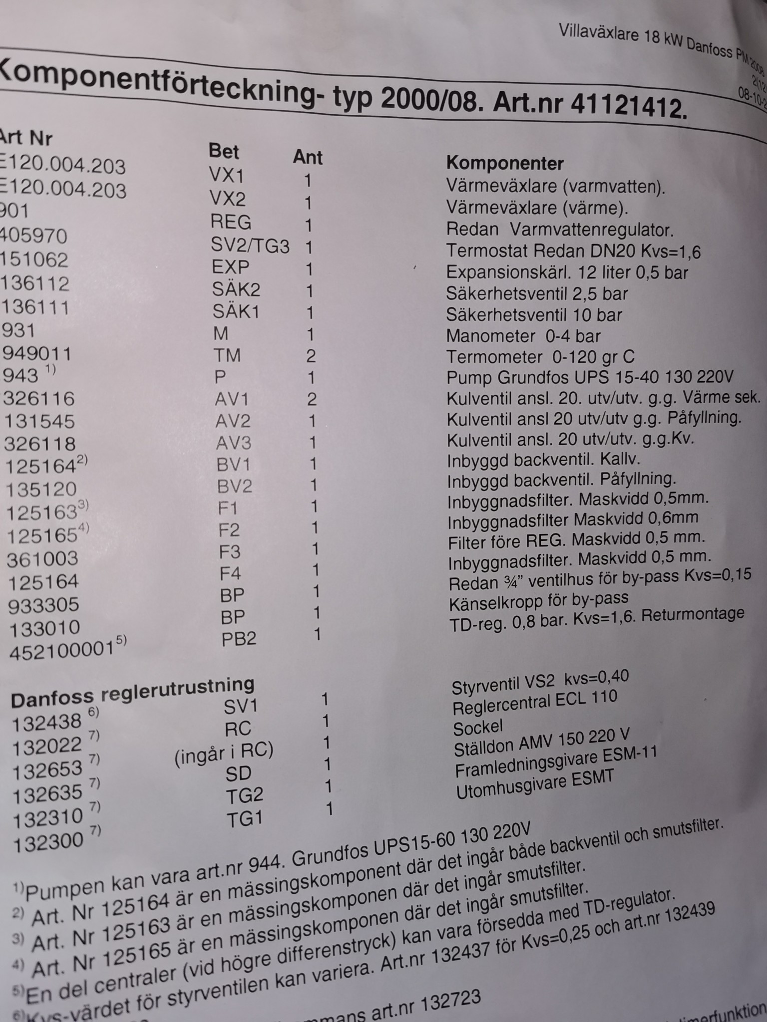

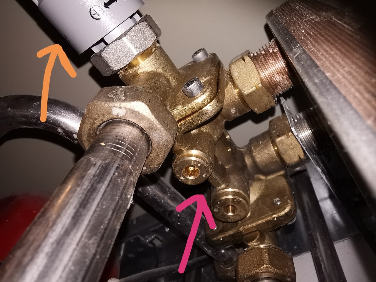

Termostaten är satt på max (markerad med orange i bilden) men en bild i instruktionsboken som ska föreställa en reglerventil ser inte alls som ut som i verkligheten. Antingen saknas den eller också är det de ventiler (ställskruvar?) som syns markerade med rosa pil - kan dessa öppnas?

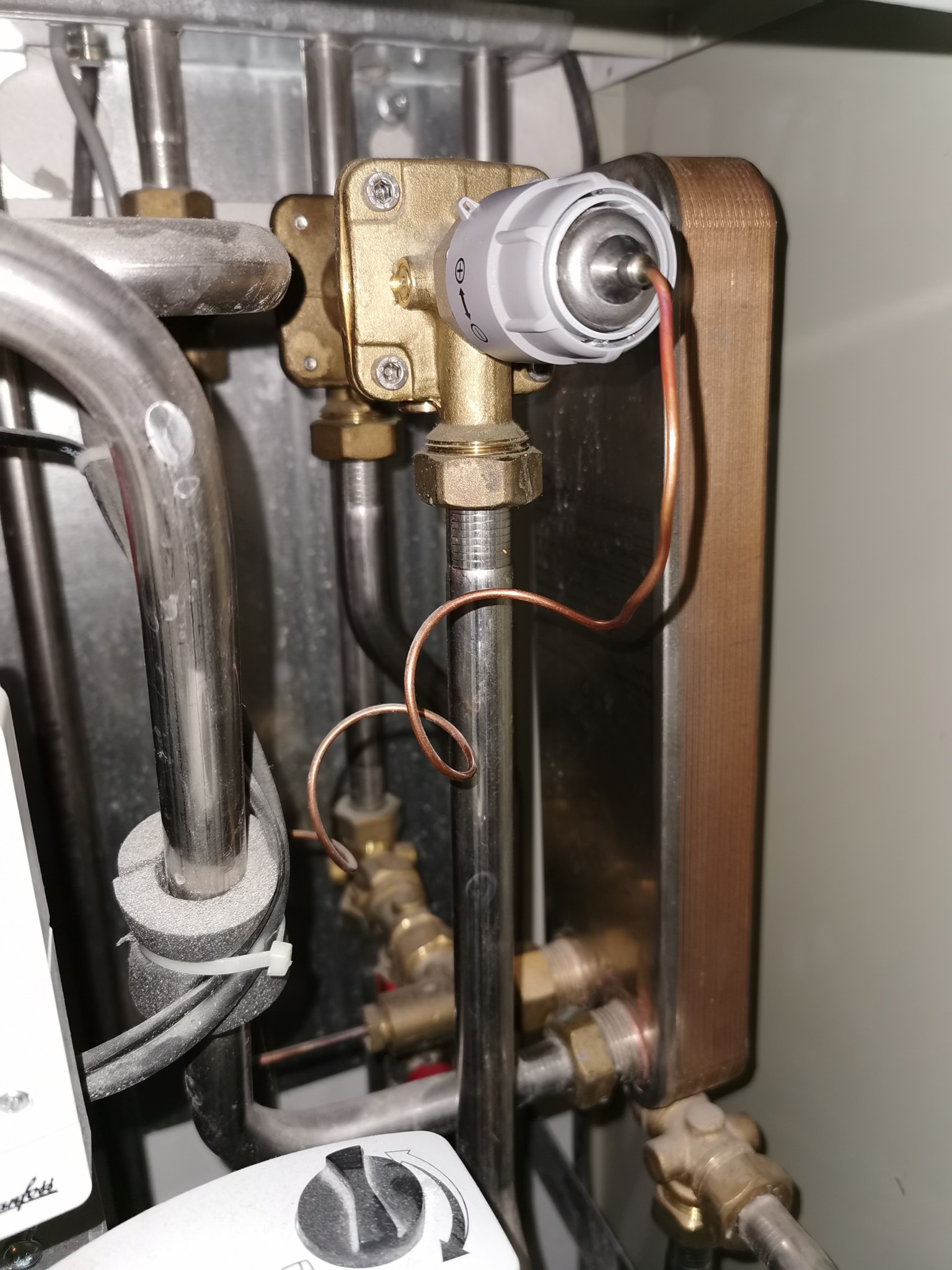

Med fjärrvärme kan VV ALDRIG t slut , du ska kunna öppna en VV-kran och åka på semester i 14 dagar och ha VV när du kommer hem. Troligtvis så är det VV-ventilen som inte öppnar som den ska, i FJV-centraler så brukar det vara en termisk ventil som får info från en bulb som sitter instucken i utgående VV-rör med ett smalt rör mellan ventil och bulb När du spolar VV, prova med att knacka lite häftigt på röret under ventilen ( ha den på max ) med en hammare, det tål den, i bland kan dom kärva och släpper, vem står för FJV-centralens service/underhåll

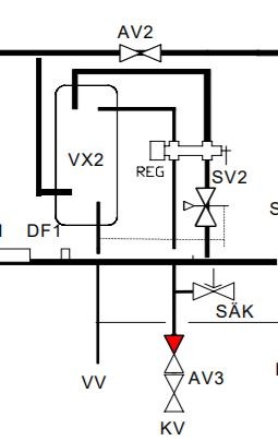

Dom FV-aggregat jag stött på har inte haft grundflöde o plattvärmeväxlaren för tappvatten.
Istället skapas öppnas det vid behov av en REG-ventil genom att sekundärflödet, via en genomgående spindel (och dubbla packboxar), öppnar för fjärrvärmevattnet genom plattvärmeväxlaren när en kran öppnas.

Det är det stora vita vredet med en svans av rör som bestämmer tempen på VV och vid ett lågt flöde av VV så hinner FJV att värma på, men inte vid högt flöde. Vrid fram och tillbaka på den samtidigt som du tappar VV , sen ställs den på max och fram med hammaren och knacka lite våldsamt på dom gula delarna, fortfarande med VV-tappning, går även att vrida på den och knacka samtidigt
