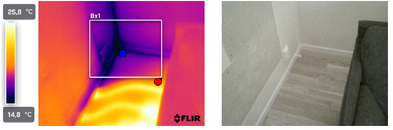

Jag gjorde en termografering på tillbyggd rum nyligen som visade massor med "infiltrationer" av kall luft. Min slutsats är att ångspärrens inte tätades ordentlig med tejp eller liknande. Jag undrar om någonhar förslag på hur man bäst lagar detta? Väggarna har osb+gips och där bakom finns folien, troligt vis måste vi öppnar de som första steg. Alla inputs är välkomna.

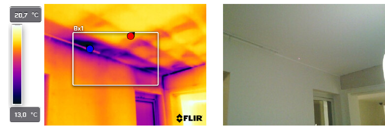

skickar 2 exempel
Termisk kamerabild jämfört med standardfoto av rum, visar värmevariationer, potentiell värmeläckage.
Termisk bild jämförs med vanlig bild av trappa, värmeavvikelse synlig.
Eventuella otätheter i ångspärren påverkar inte isoleringens isoleringsförmåga. Ser det ut så där så saknas isolering, inte ångspärr.

Ser ut som köldbryggor/ dålig isolering.
Drar det kallt eller är det av nyfikenhet som du kollar termografiskt?

Ok. Det ser ut som golvvärme. Och det ser också ut som att slingan inte ligger hela vägen ut mot innerväggen? Och dessutom ett fönster i samma område. Det räcker kanske för att få det enligt bilden?
Om det är så dåligt tätat så borde man kunna maxa ventilationen och hålla ett ljus där det ser kallt ut. Tycker man borde kunna se fladder där isf?
Annars tänker jag yttervägg och köldbrygga bristande isolering.

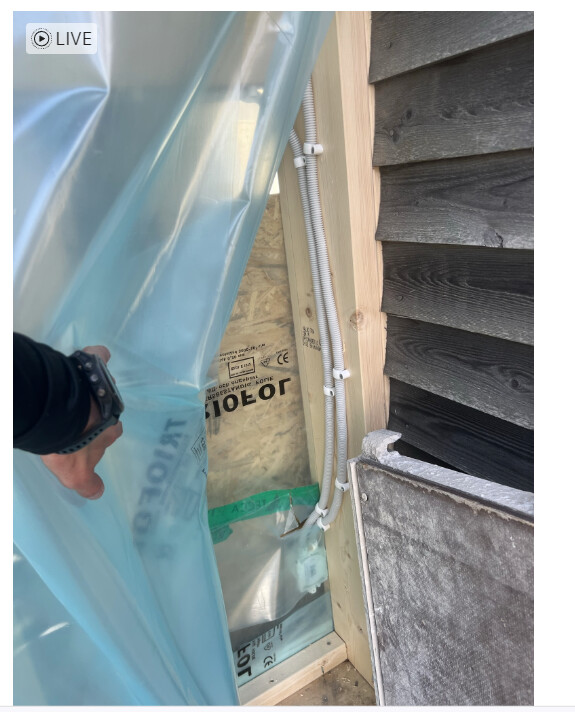

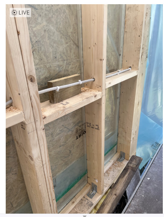

här en bild från ena rumshörnan innan isolering i väggen

anslutning mot huset (eldosan måste 100% tätas bättre)
Sen bör väl också slangarna ligga på den varma sidan av väggen för att undvika kondens.
ja, det är inte optimalt men elektrikern sa ok om man täta ordentlig runt dosan. vilket inte gjordes uppenbarligen
