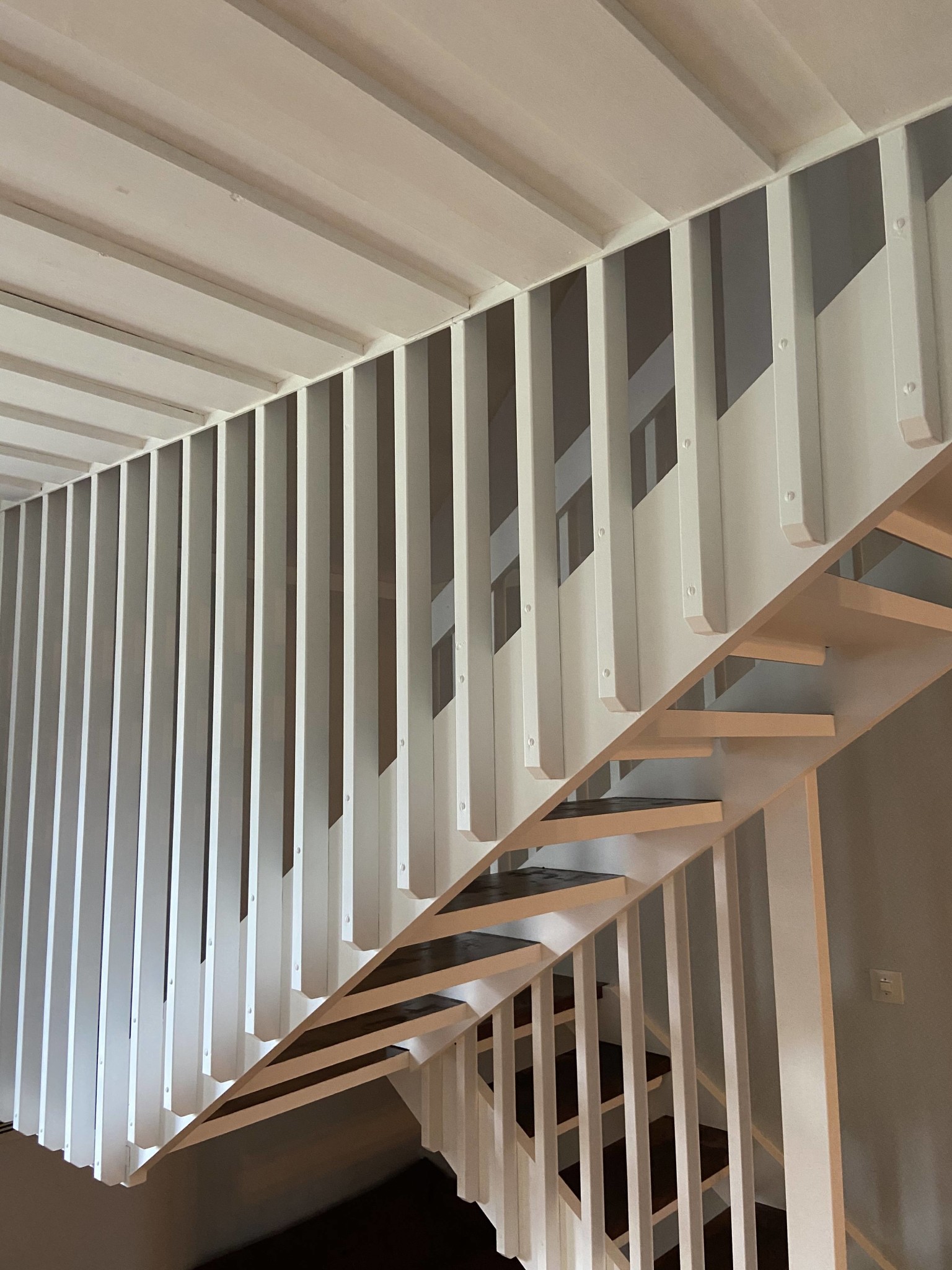

Har en tråkig furutrappa vi tänkte måla vit.
Tänkte jag skulle använda Osmo dekorvax till stegen. Ett eller två lager och sedan ett lager hårdvaxolja med antihalkskydd. Vad tror ni om det?
Resterande del målar vi vitt.
Hur brukar man göra med undersidan av stegen, måla eller vaxa/olja även där?

Vi har precis målat våran tråkiga furutrappa vit och oljade med Osmo. Blev supernöjd med resultatet. Mycket jobb att slipa men olja var
lätt att jobba med. Målade undersidan av trappstege vit också...
Riktigt riktigt snyggt! Så vill vi ha det med. Vad använde ni för produkter till stegen? Vilken kulör?
Snyggt! Målade ni det vita eller lacka ni först?
