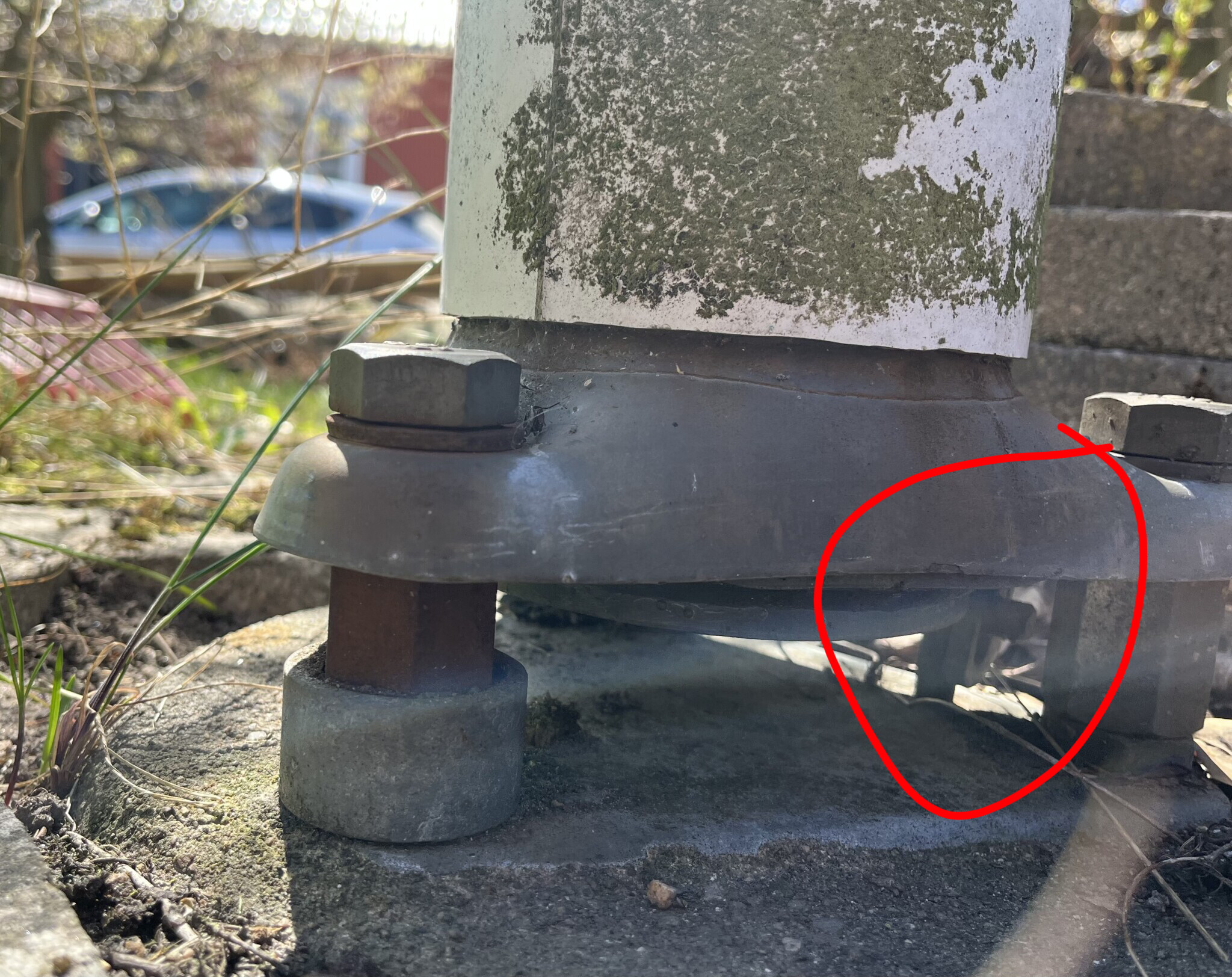

Ingen aning om var denna tråd bör ligga, men chansar på trädgården.. då flaggstången står i trädgården :) Oavsett om det handlar om markarbeten, flaggstången i sig eller något annat.. så står den fortfarande i vår trädgård!
Efter sista stormen för några veckor sedan så har jag upplevt att flaggstången är mer rörlig än den var innan.. vilket känns lite oroväckande. Det är inte så att den lutar mer än innan eller så.. utan bara att NÄR den väl rör sig (om det blåser t ex) så är det inte längre bara "topphalvan" som verkar röra sig.. utan man kan skönja rörelserna hela vägen ner till fästet!
Den har stått pall för mer och värre stormar än de som varit i år.. men den har aldrig liksom rört sig hela vägen ner tidigare.
Jag har nada koll på hur varken denna flaggstång (eller andra) eg är gjorda.. varken materialet i flaggstängerna.. eller hur man gör/gjuter/köper fundament till att hålla den på plats..
Vi har försökt lista ut om det är "plast" eller "plåt".. och vi är oense haha (inte bara vi).. men den delen ska vi nog kunna lista ut!
Den är (tyvärr) inte fällbar.. den sitter fastbultad/skruvad i ett fäste längst ner.. som i sin tur verkar sitta i en betongklump.. vet ej hur stor den är, eller hur djupt den går (har i dagsläget en stenläggning .. i sisådär skick ovanpå).
Hur går man tillväga för att felsöka?
Laga? eller en tänka...
Vi vill inte ha en flaggstång i något av husen direkt (som ligger nära).
Så det är dags att fundera på vad som felar nu.. innan det kommer en storm som bråkar för mycket!
(bultarna i botten verkar sitta fast och vara åtskruvade - om jag skulle de någon slags "förklaring" till hur det ser ut och låter när det blåser.. så verkar det som om ytterhöljet lossnat från något på insidan av stången.. och vibrerar mot varandra)
Tycker allt det ser ut som nån sorts gångjärn där...
Gångjärnsliknande föremål mellan balk och fäste, markerat med en röd cirkel.
Snigla
Nästa ide 😊: stålröret inne i stången torde vara aningen koniskt liksom flaggstången. För att spänna röret mot stången kapar man en bit av glasfiberstången runtom längst ner med multivertyg. Om stången varit "lös" borde den komma nedåt av sin egen vikt tills konerna låser i varandra. Kapa t.ex. 5-10 cm i taget tills den stoppar.
Snigla och 2 till
F Festlund skrev:
Det är inte bara bultarna som släppt lite? Är väl M12/M14 som går ner i hylsor i marken. Så har det hänt på ett företag jag jobbat vid, där hade flera år av vind gjort att bultarna vandrat sig lite upp och möjliggjort lite rörelse i fästet. Några få mm i botten ger mycket rörelse längst upp. 👍🏻
Vi provade att dra lite i bultarna (med större verktyg än sist).. lyckades vrida nån.. ett par millimeter (de andra verkade sitta fast). Fästet i sig verkade "stabilt".
Det skulle det kunna vara.. 🤔 även om det inte riktigt var uppenbart för oss... (syns ju knappt om man inte ställer ner kameran på backen för att fota till er...)
De gångjärn jag sett på flaggstänger innan har varit mer "synliga" (oavsett om det varit nere på metallfästet eller sådana där som går upp längs sidan utanpå flaggstången) :)
Cheesen
Du får krypa ned och kolla hur markfästet ser ut undertill. Har sett liknande hos en fd granne där man lossade skruvarna ovanpå och kunde fälla stången. Markfästet satt kvar i betongfundamentet även när man lossar dom synliga skruvarna. Skruvarna som höll fast flaggstången mot marken var dolda av "foten". Var bara tur att en bekant sålt flaggstänger och kände igen modellen. Men det är svårt att se det utan att vara på plats och krypa och kolla hur fästet är konstruerat.
