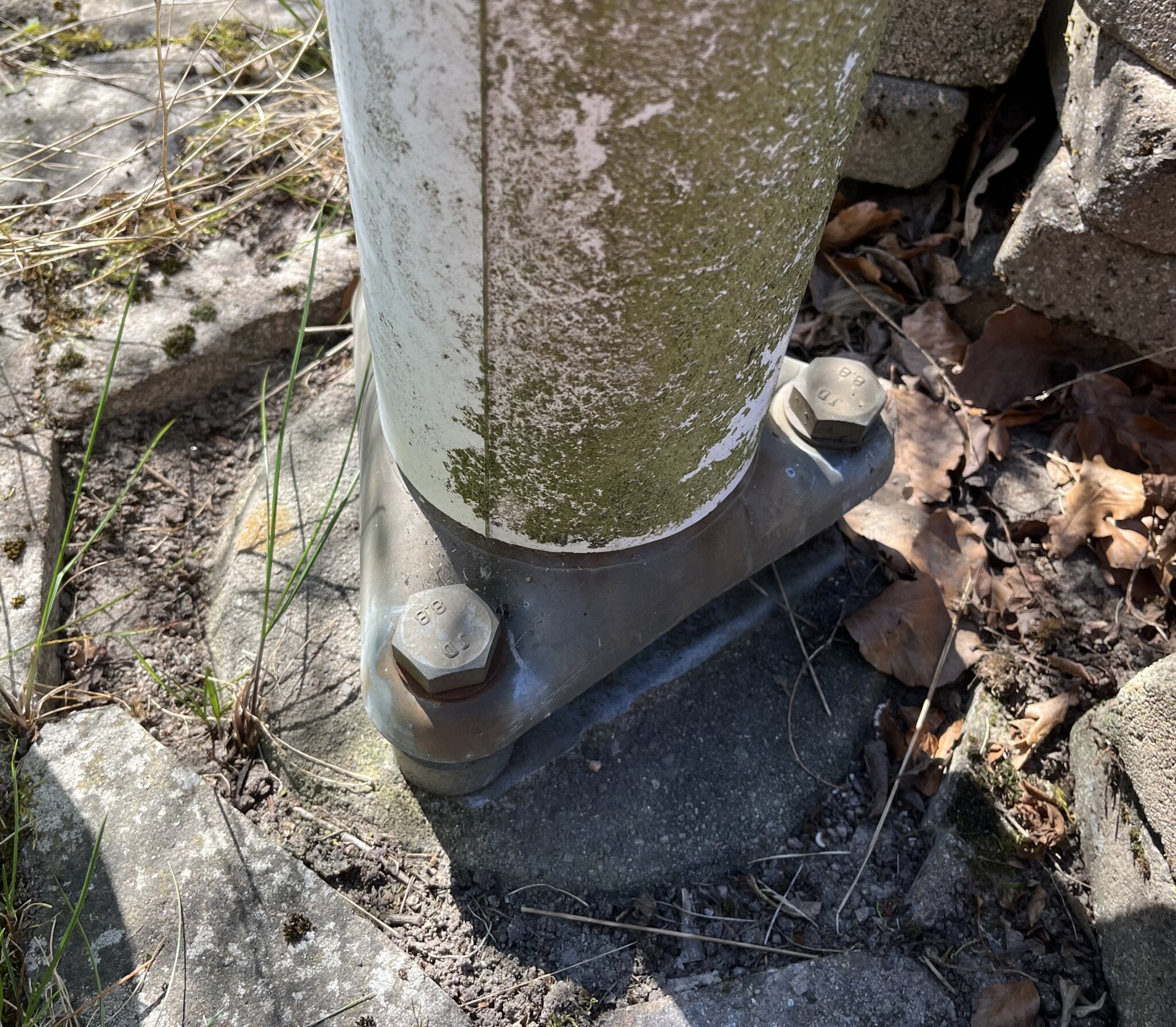

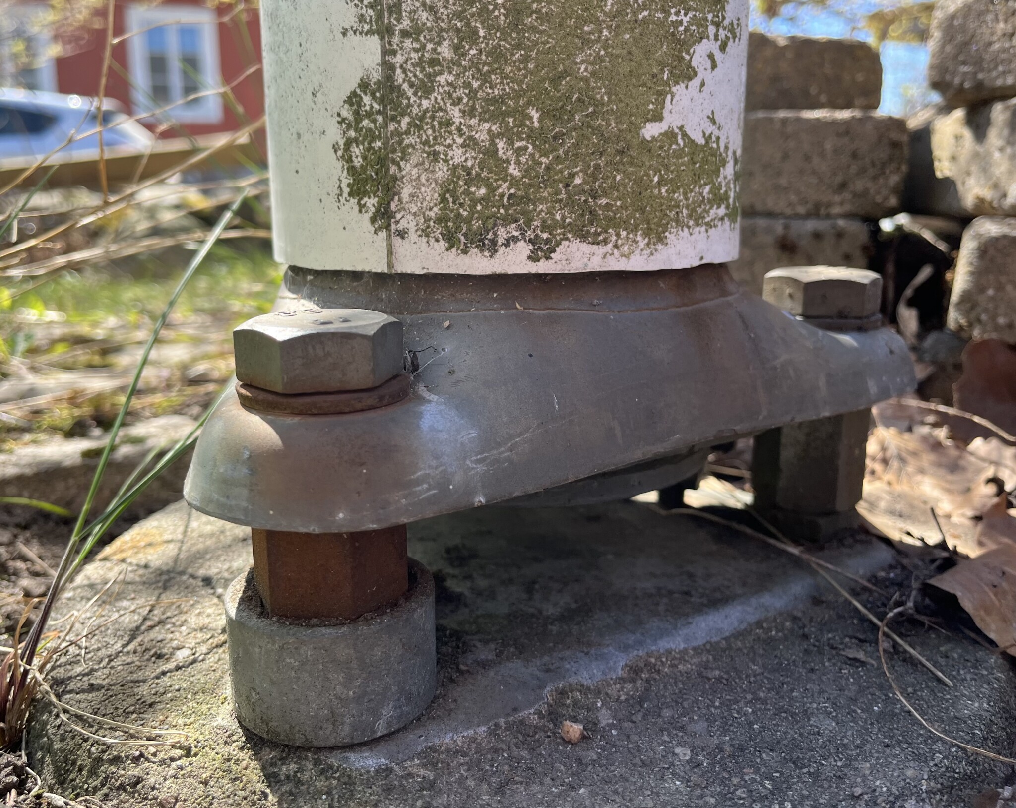

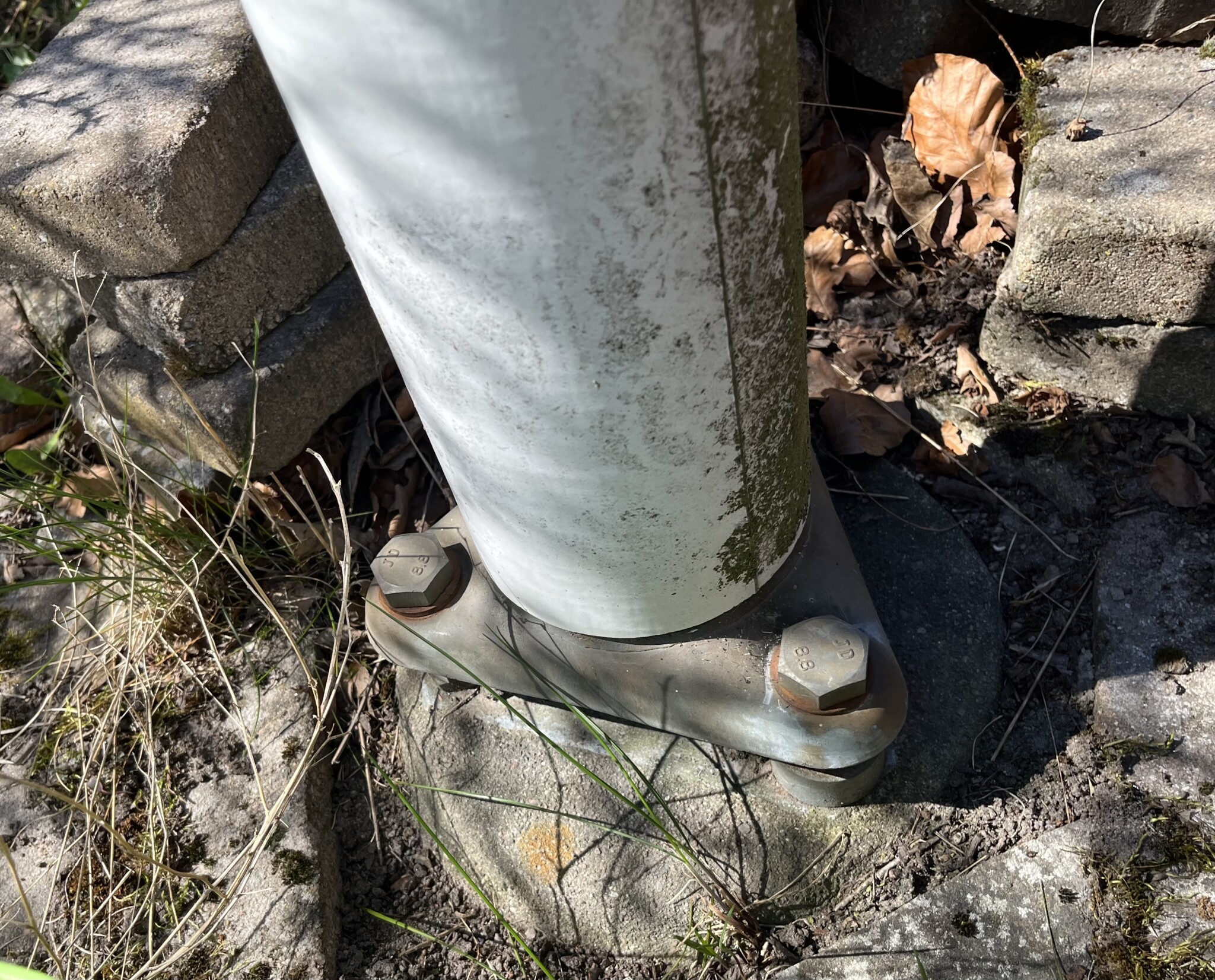

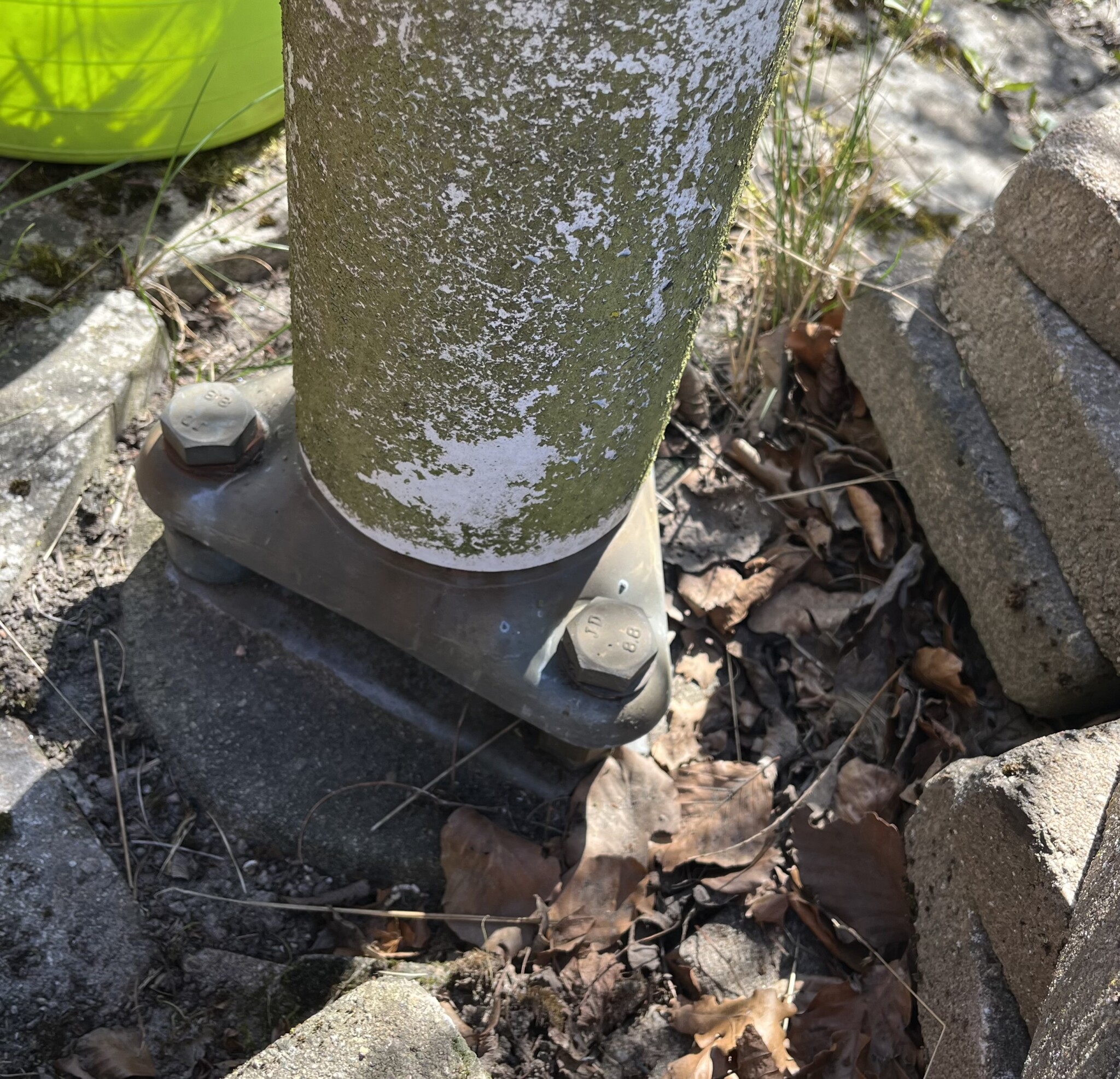

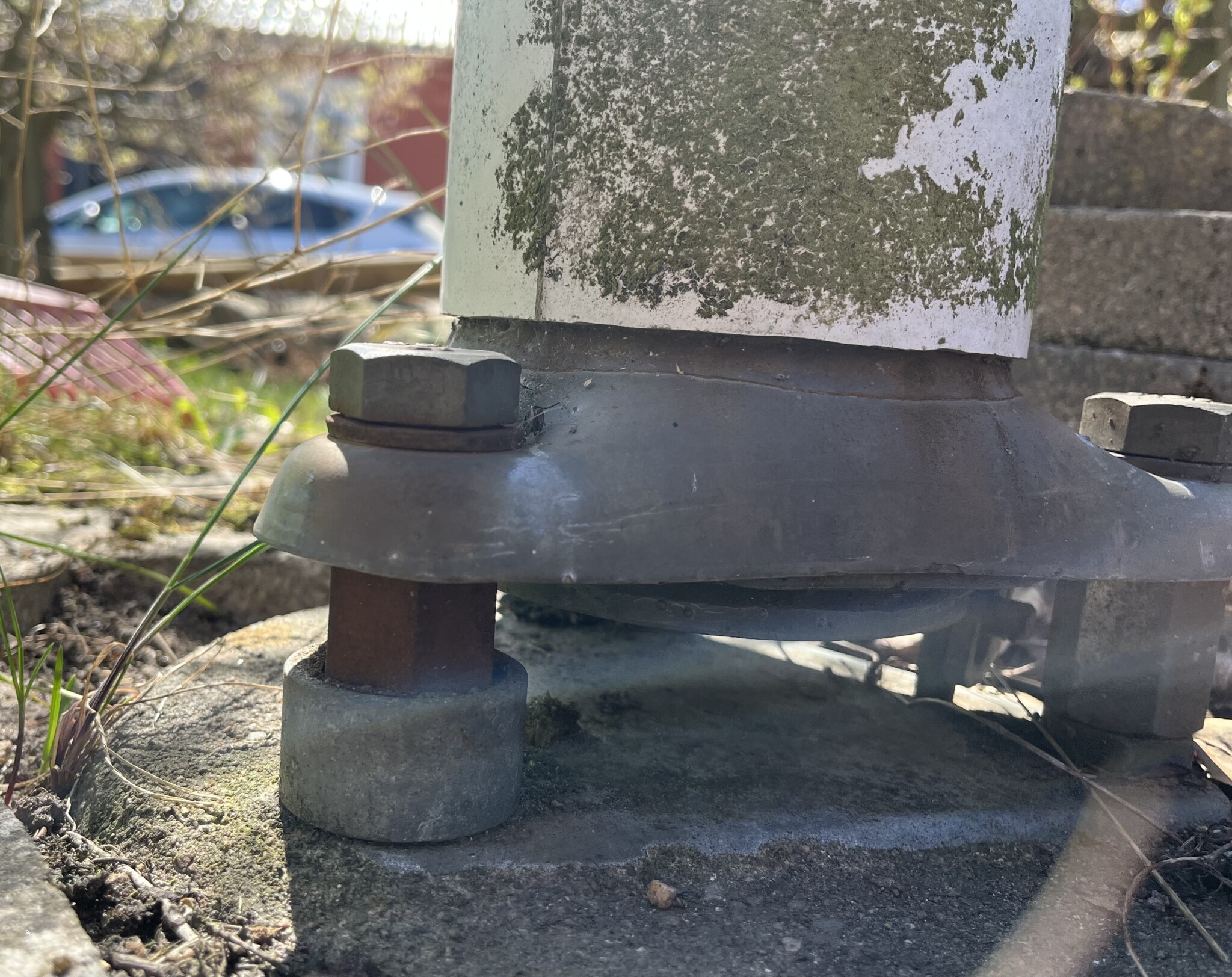

Nu j*klar har jag försökt fota.. (och kolla) 😊
Hoppas det säger något till er andra.. mer än att vi behöver tvätta flaggstången !

Jag kan knuffa på vår, och då vippar den några mm runt en punkt ca 1m upp, gissningsvis ungefär där stålröret från fundamentet slutar.
Ska stålröret eg sitta fast (orörligt) mot själva flaggstången?13th Marine skrev:
Om man säger som så att den övre halvan av stången har ju alltid rört sig i vinden.. men det har varit stumt (närapå) på den nedre halvan.. ja, tills nu då..
Är alla stålrör på insidan lika? Olika längder? Kan man hm.. köpa nytt sånt? Eller är det ny flaggstång som gäller?

Jag vill påstå att stålröret ska sitta fast.

Stålröret sitter fast mot själva stången, sen sitter ju stålröret svetsat i fundamentet.
Jag tror inte man byter bara rör eller stång, utan hela faderullan och behåller betongklump.
Kan man laga? Kanske.Vem som gör det? Det vet jag inte 😅
