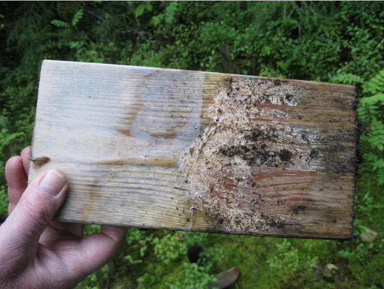

Organowood-impregnering sägs imitera den naturliga fossileringsprocessen hos trä. Vid all fossilering av trä bryts trät ner. Hur kan det vara något att imitera? Har inte lyckats hitta några resultat som stöder påståendet att Organowood är beständigt mot röta. Jag har inte hittat långvariga fältförsök som krävs för ett sådant påstående. Det enda som redovisas är test enligt standarden EN113, ett rätt värdelöst test. Man kan klara sådant test med i stort sett vad som helst. Mitt råd är att vänta och se hur produkten fungerar, många har ju gått på reklamen.
Nedgrävt i jord. Fel att testa trallvirke så eller? Helt obehandlat trä kan hålla upp till 5 år. Alltså om man inte snabbar på påfrestningen får man vänta alltför länge. Mitt test visar att trallvirket inte innehåller något som hindrar rötsvampen. Snacket om att man imiterar den naturliga fossileringsprocessen är rent nonsens.
visst har du rätt, så hade jag testat om jag varit kvar i jobbet, men som pensionär får man nöja sig med mindre. Så småningom kommer väl utförliga testresultat från Sveriges tekniska forskningsinstitut. Under tiden hinner många köpa nåt som jag bedömer tom är sämre än obehandlat trä.
