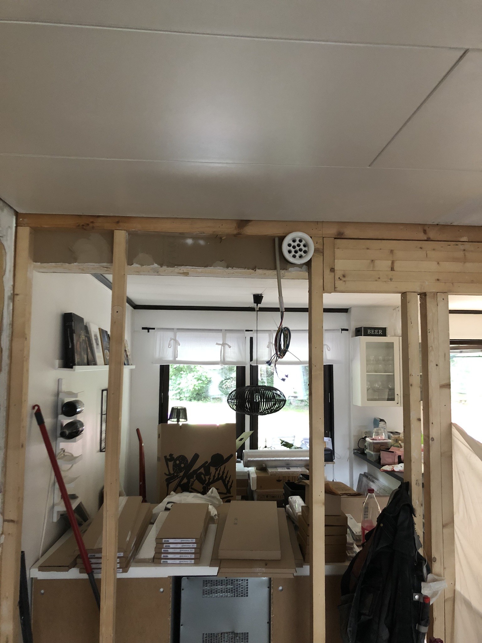

Sambon och jag vill göra som i stort sett alla våra grannar i den radhuslänga vi bor i har gjort. Riva bort ett av badrummen som ligger mellan kök och vardagsrum(vi har/hade 3 toaletter totalt på 3 personer), för att öppna upp mellanplan och få mer ytor. Många av grannarna har som sagt gjort detta och flertalet av dom själva.
Jag har haft två "små" bekanta snickare över på en check för att få lite mer expert tips på tillvägagången men nojjar fortfarande över bärigheten då detta är väldigt ytlig bekantskap.
Min tanke är att förstärka upp med 45/95 reglar på de fyra ställerna där den bärande balken ligger och pocka bort allt som innan var en toalett som även det hjälper till och bär.
Ni med det där briljanta ögat, bara av att gå på bilddokumentation, är detta en fullt genomförbar lösning?
Grannarna har förstärkt så som jag beskrivit och ingenting sviktar eller verkar inte fylla sin funktion.

Båda hjärtväggarna är bärande. På en del av sträckan ligger limträbalkar som vilar på sammanfogade stolpar. På den del av sträckan som samtidigt utgjort badrumsväggar har stående reglar (troligen 600 mm centrumavstånd) svarat för bärningen. Troligen måste det till nya balkar som ersättning för badrumsväggarna. Vissa stolpar måste stå kvar. Mer går inte att säga utan bättre mått. Vad vill du åstadkomma?

Limträbalken går ju bara över hela sträckan på ena sidan. På andra isdan är den ju kapat där dom andra reglarna tar vid. Finner det lite märkligt.
Men måtten från där jag ska sätta dom nya balkarna fram till väggen som är mot grannen är ca 3,5 meter. Inte speciellt långt.
Kommer inte 3 45/90 reglar på varje sida av den hela limträbalken räcka för stöd för bäringen?
Andra sidan däremot där limträbalken inte går över hela rummet är jag väl mer konfunderat över men har tänkt även där stärka upp med 3 45/90 reglar på ena sidan som enligt snickaren ska räcka för distansen på 3,5 meter.

3,5 meter är en evighet för en klen balk. Gissningsvis krävs en limträbalk med minst dimensionen 90x270 mm för att klara den spännvidden. Tvärväggen till badrummet har också haft till uppgift att stabilisera de pelare som de befintliga limträbalkarna vilar på. Det krävs en hel del åtgärder och resultatet blir inte perfekt. Därför vill jag veta hur du vill att det ska se ut. Det är viktigare än hur du tror att det kan lösas.

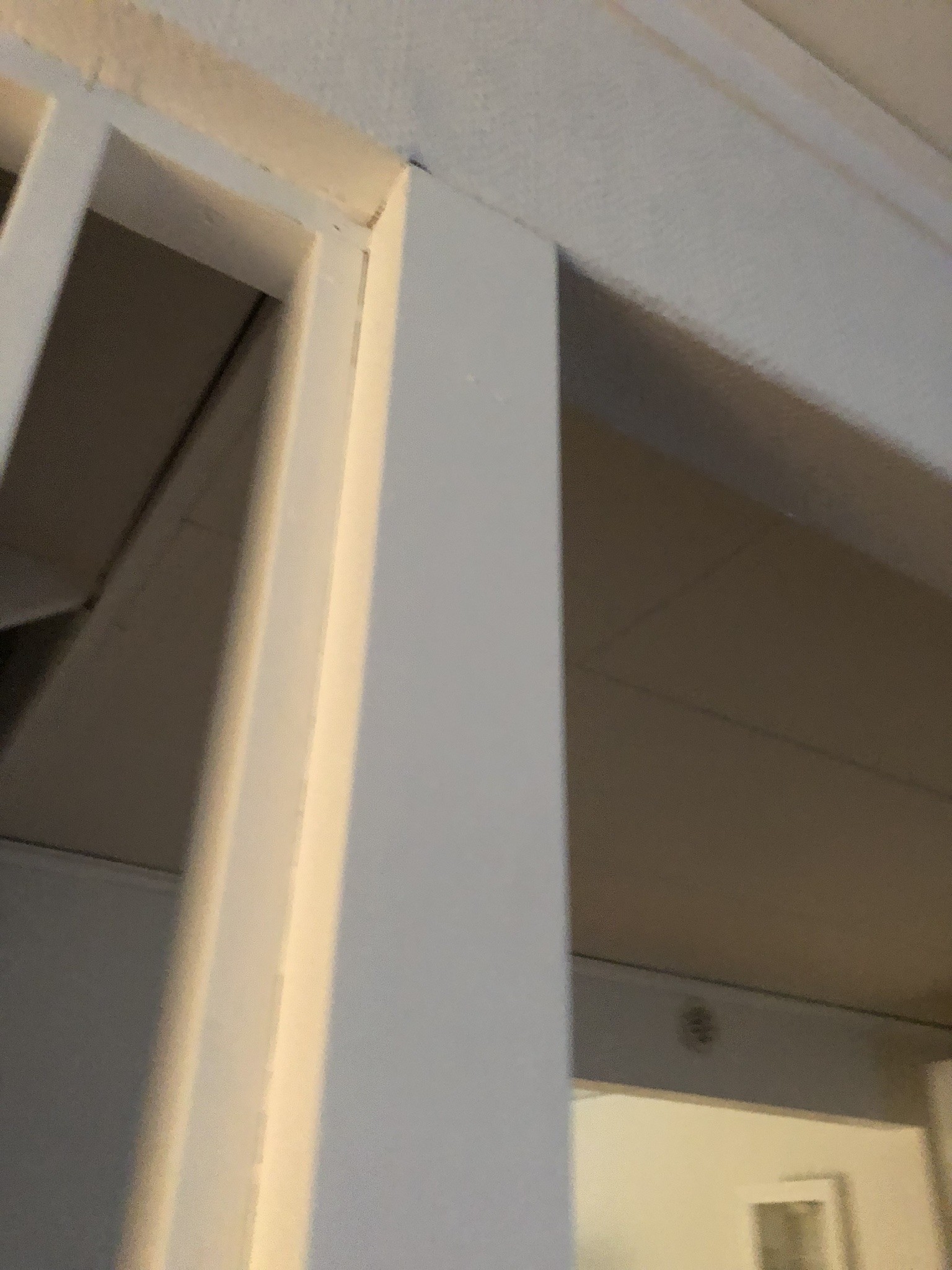

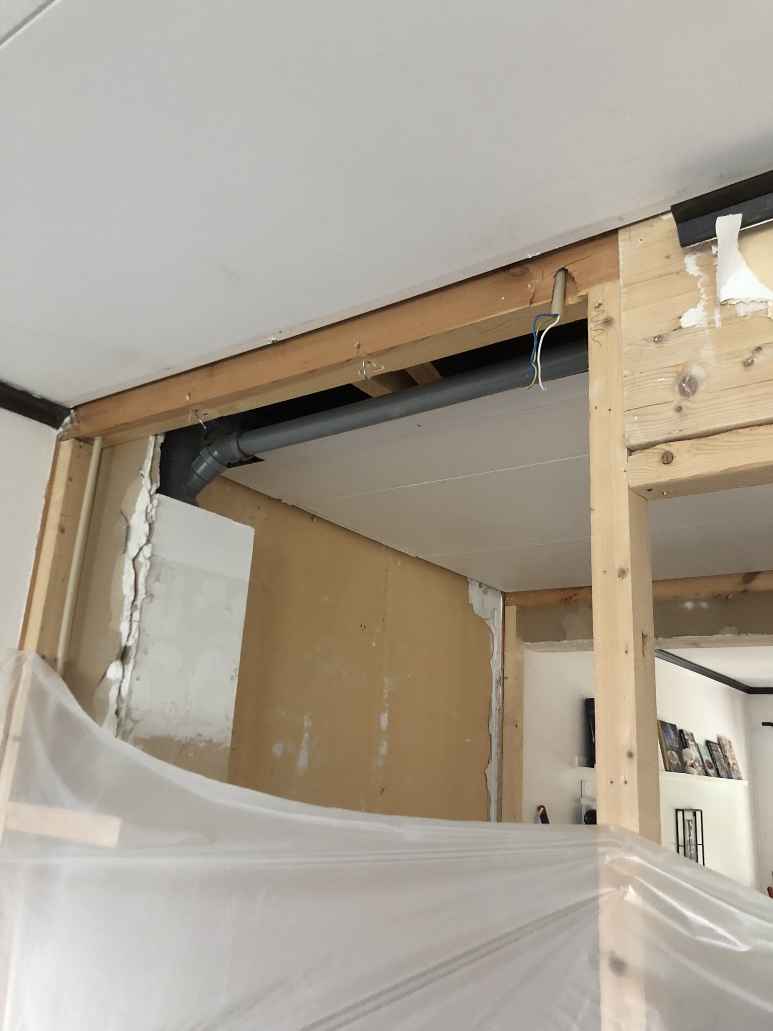

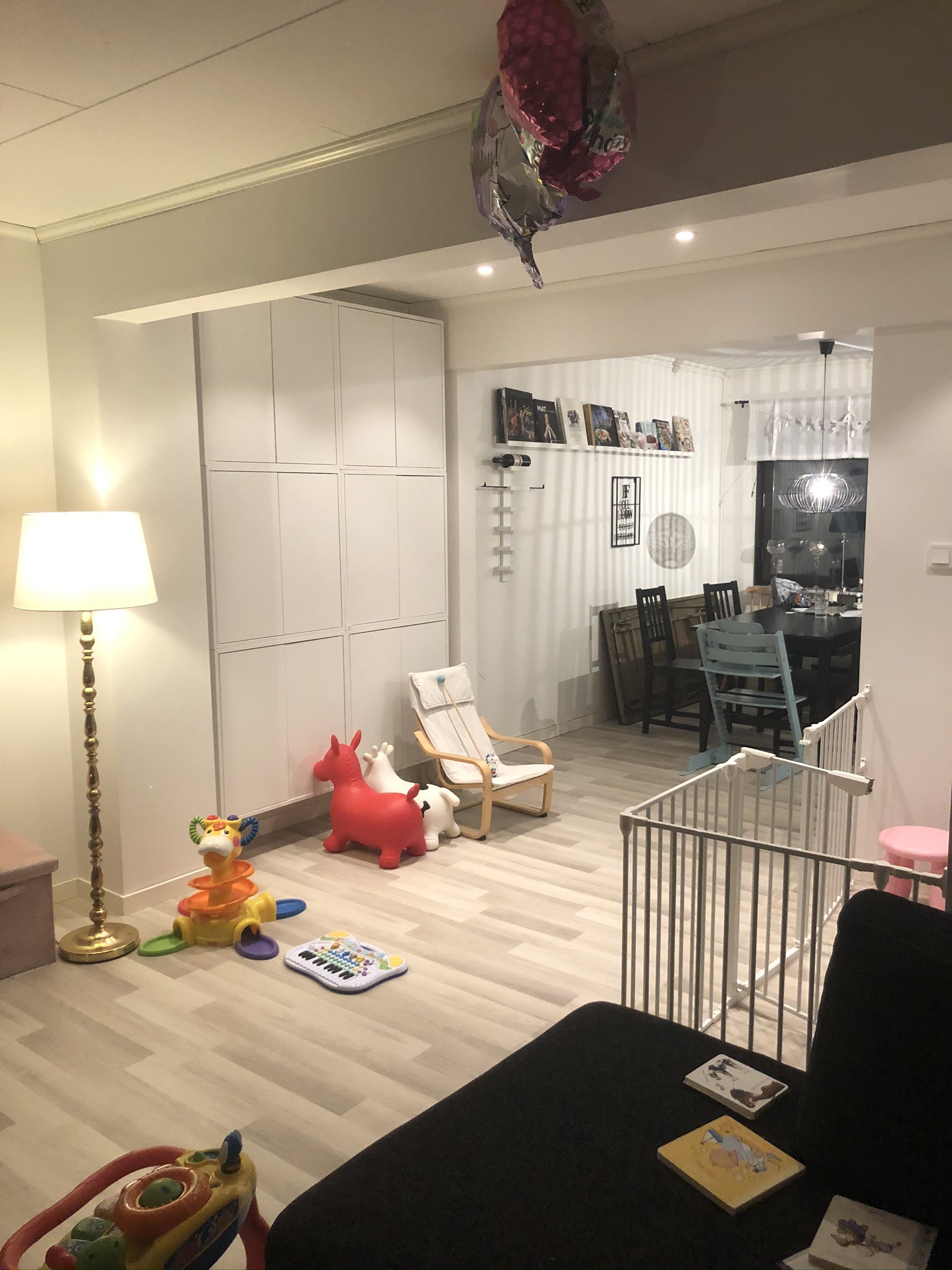

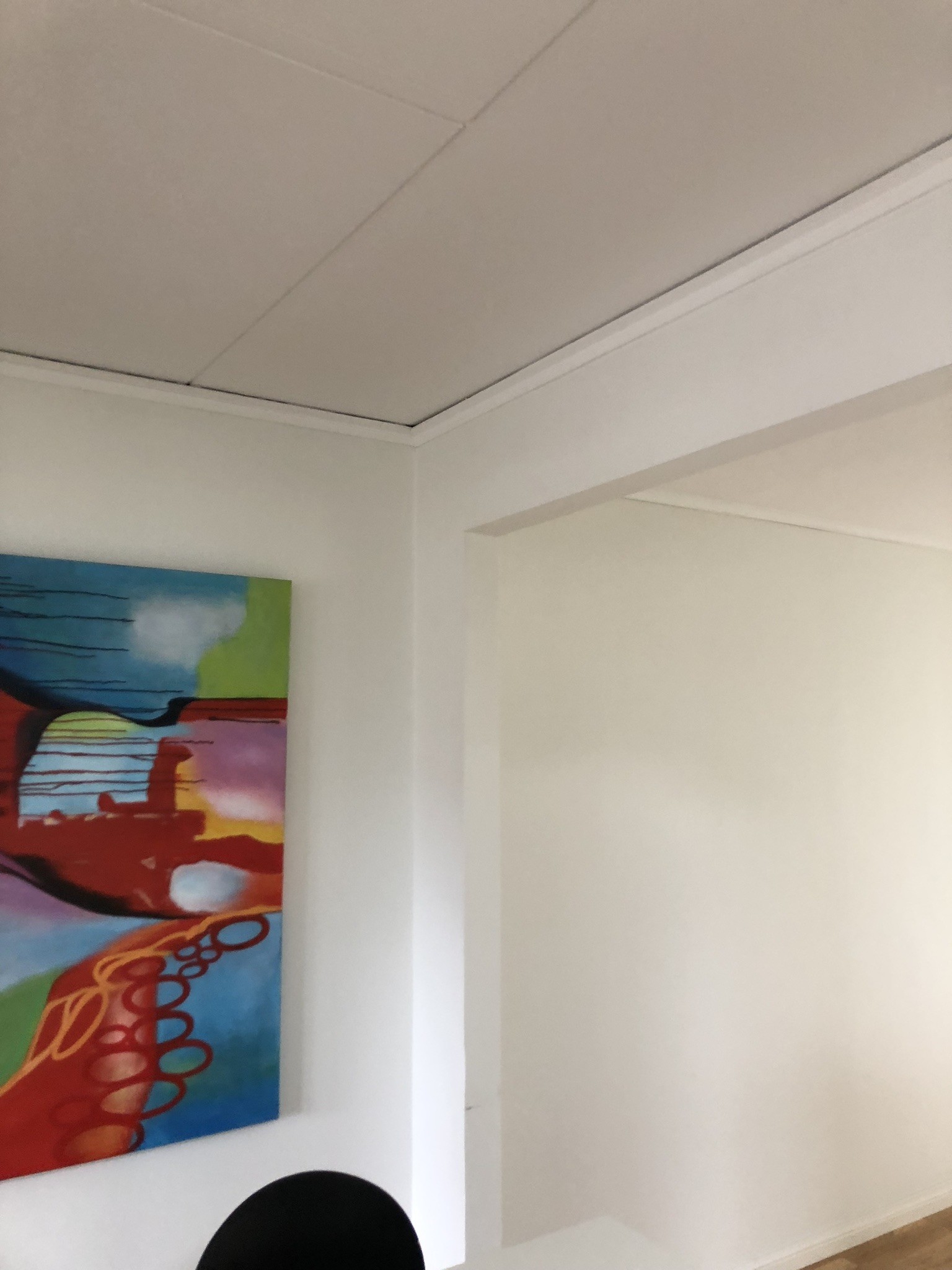

Jag bifogar bilder som jag sprang in och tog hos grannen. Hade en till snickare inne idag och som gav det ett öga. Han gick mellan mitt öppna skelett och grannen och kom med samma synpunkter att flytten av bärigheten med exakt distans 3,10 till ska räcka.
Men du verkar kunna vad du pratar om så hoppas du kan ge grannens bilder ett öga.
tack!!!!
tack!!!!

Grannen har ersatt väggarna med nya limträbalkar. Exakt hur det är gjort framgår dock inte av bilderna. Sedan gissar jag att man byggt in några avloppsrör också. Det absolut snyggaste resultatet får du om du ersätter de befintliga limträbalkarna med nya som går hela vägen, dvs från grannvägg till grannvägg för den ena och från köksvägg till grannvägg för den andra. Jag kan ge dig förslag på dimensioner men då behöver jag veta måtten i husets djupled också.
