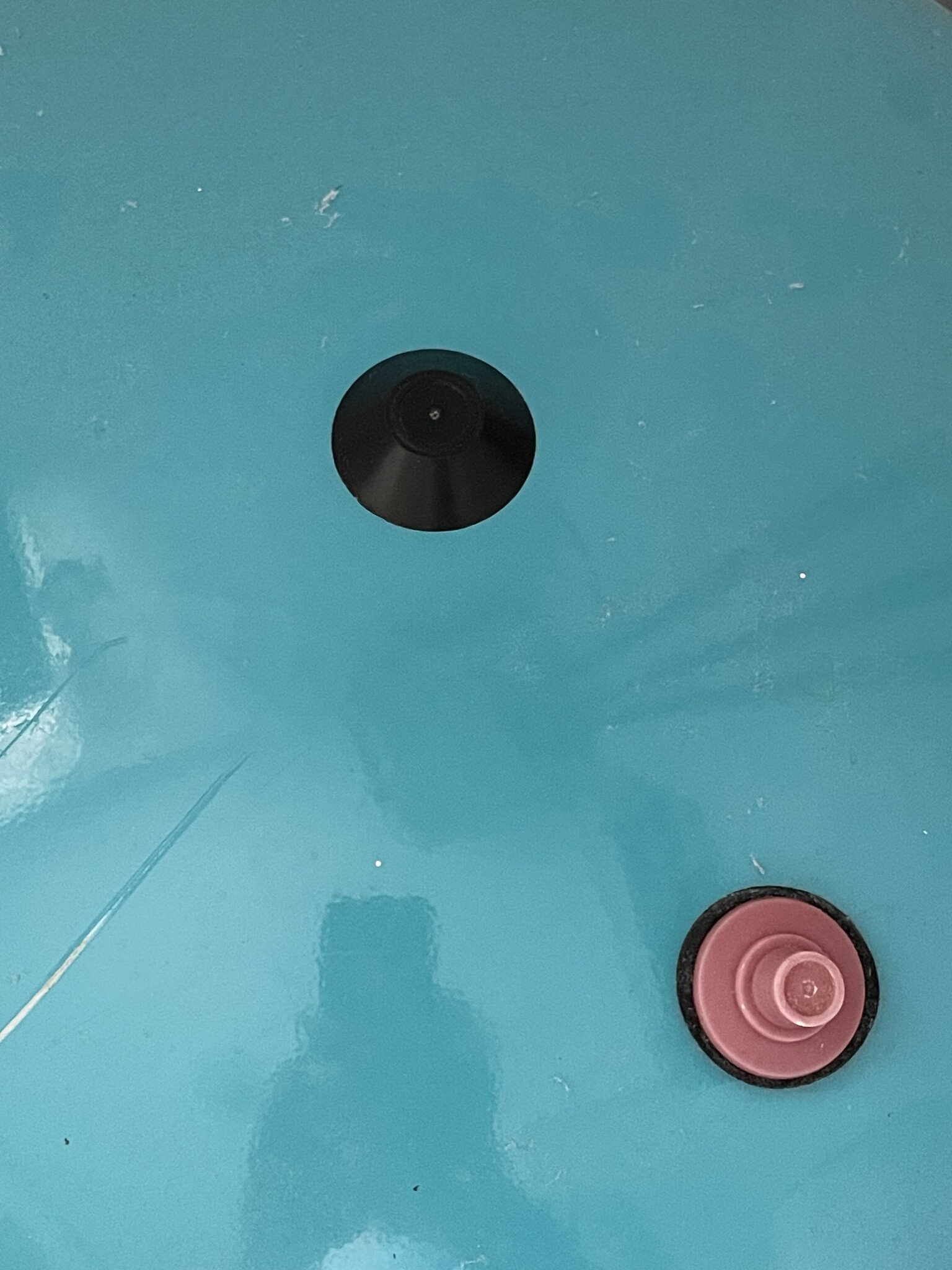

C Ciro69 #1 Medlem · 3 inlägg 14 jun 2025 09:30 Ciro69 Medlem 3 inlägg 14 jun 2025 09:30 #1 Har för lågt lufttryck i min well-rite membramhydrofor. Problemet är att jag inte fattar hur man öppnar det svarta plastlocket som täcker luftventilen. Vill inte begå mer vål än nödvändigt. Någon som vet? Inloggade ser högupplösta bilder Logga in Skapa konto Gratis och tar endast 30 sekunder #hydrofor #luftventil
J jonaserik #2 Medlem · 26 137 inlägg 14 jun 2025 09:35 jonaserik Medlem 26 137 inlägg 14 jun 2025 09:35 #2 Kniven in under kanten och bänd. EDIT kan vara gängad med.
C Ciro69 #3 Medlem · 3 inlägg 14 jun 2025 09:53 Ciro69 Medlem 3 inlägg 14 jun 2025 09:53 #3 🫢 Det var den röda hatten som var luftventilen… Satt hårt men gick att skruva. Sedan fram med cykelpumpen
J jonaserik #4 Medlem · 26 137 inlägg 14 jun 2025 09:56 jonaserik Medlem 26 137 inlägg 14 jun 2025 09:56 #4 Det ska vara tomt på vatten i kärlet vid påfyllming, Är kärlet för värme så är det ca 0,6 bar och vatten ca 1,5 bar under tillslagttryck för pumpen
C Ciro69 #5 Medlem · 3 inlägg 14 jun 2025 10:02 Ciro69 Medlem 3 inlägg 14 jun 2025 10:02 #5 Yes, tack!!
