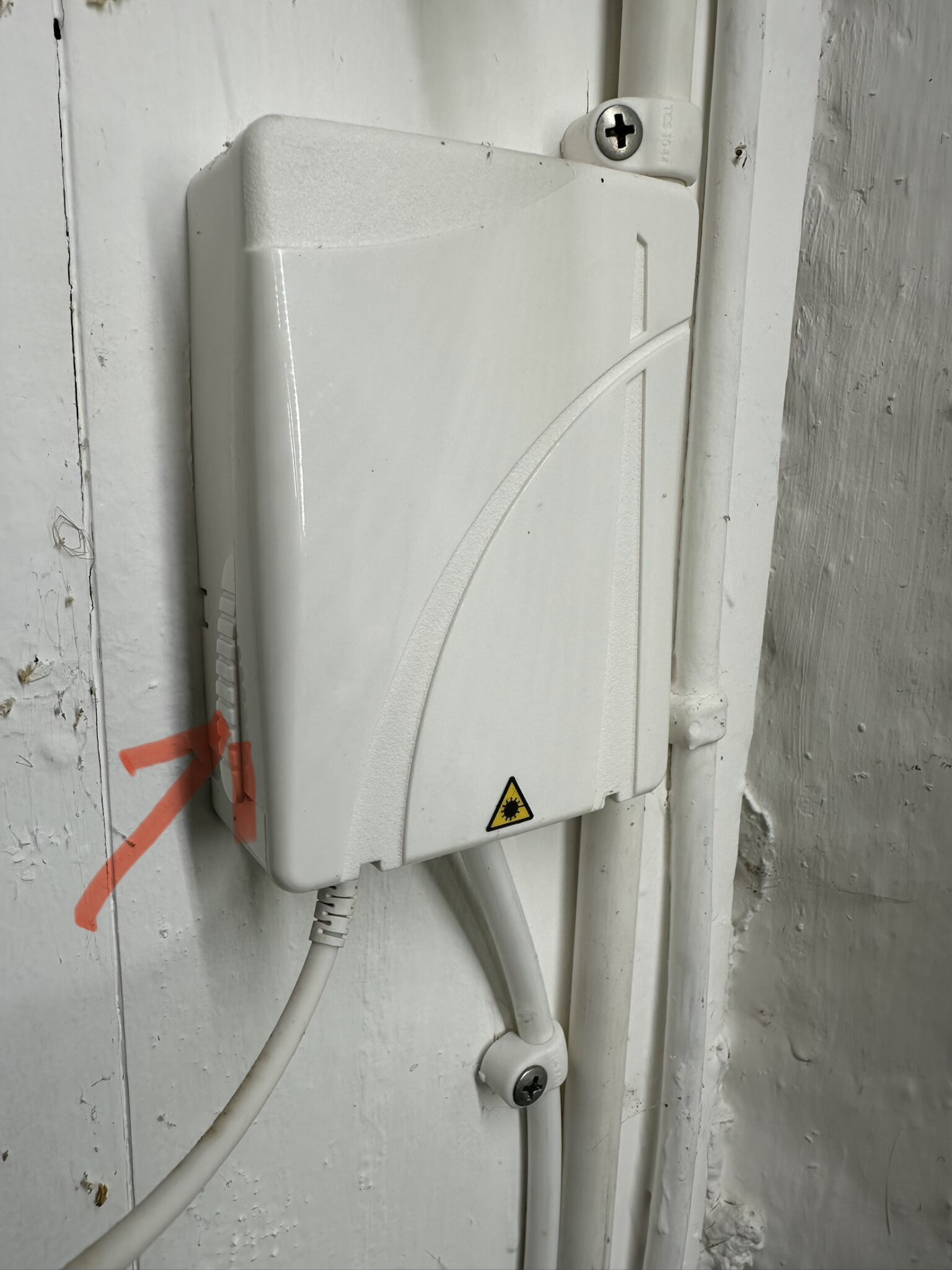

Jag har Telias öppna fiber och inkommande i en Fiberbox som jag nu vill öppna för att se vilken typ av koppling som sitter där dvs är det en SC eller en LC. Jag skall nämligen förlänga min fiberkabel så vill veta om jag skall köpa SC till SC eller SC till LC.
Jag trodde man tryckte sidodelarna uppåt eller nedåt på denna, se bild med pil, är jag rätt ute ?
  • Vit kopplingsbox på vägg med varningssymbol och grå kablar anslutna. Orange pil markerar en del av boxens vänstra sida.

Vad är det för jack i underkant på den? Går det att ta fler kort från lite olika vinklar?
Man får vålda lite för att få upp dom där boxarna, men du har med 99% säkerhet en SC kontakt där.
J
Perfekt tack, skall bruka lite hårdare tag i underkant, jag misstänker att det är en SC där för den andra ändan av kabeln är en SC som sitter i en SPF som jag har satt rakt in i min UniFi istället för Telias media konverter.

Ser du inte jacket på undersidan av fiberboxen utan att öppna?
Håller med övriga, det är med väldigt stor sannolikhet en SC-kontakt.
Det är SC-UPC. Jag har själv 15m villapatch efter mitt uttag.
