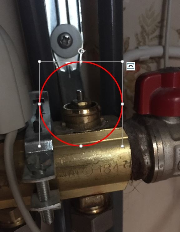

S Stefan1965 #1 Medlem · 2 inlägg 31 okt 2019 12:22 Stefan1965 Medlem 2 inlägg 31 okt 2019 12:22 #1 Hej, Håller på att felsöka lite då vi har dålig värme på vissa slingor. Är slingan öppen eller stängd när piggen är enligt bifogad bild? mvh Stefan Inloggade ser högupplösta bilder Logga in Skapa konto Gratis och tar endast 30 sekunder
S Stegatorparn #2 Medlem · 562 inlägg 31 okt 2019 12:35 Stegatorparn Medlem 562 inlägg 31 okt 2019 12:35 #2 Går piggen att trycka ner och fjädrar tillbaka, är den helt öppen.
S Stefan1965 #3 Medlem · 2 inlägg 31 okt 2019 12:58 Stefan1965 Medlem 2 inlägg 31 okt 2019 12:58 #3 S Stegatorparn skrev: Går piggen att trycka ner och fjädrar tillbaka, är den helt öppen. Det gör den, tack för snabbt svar.
