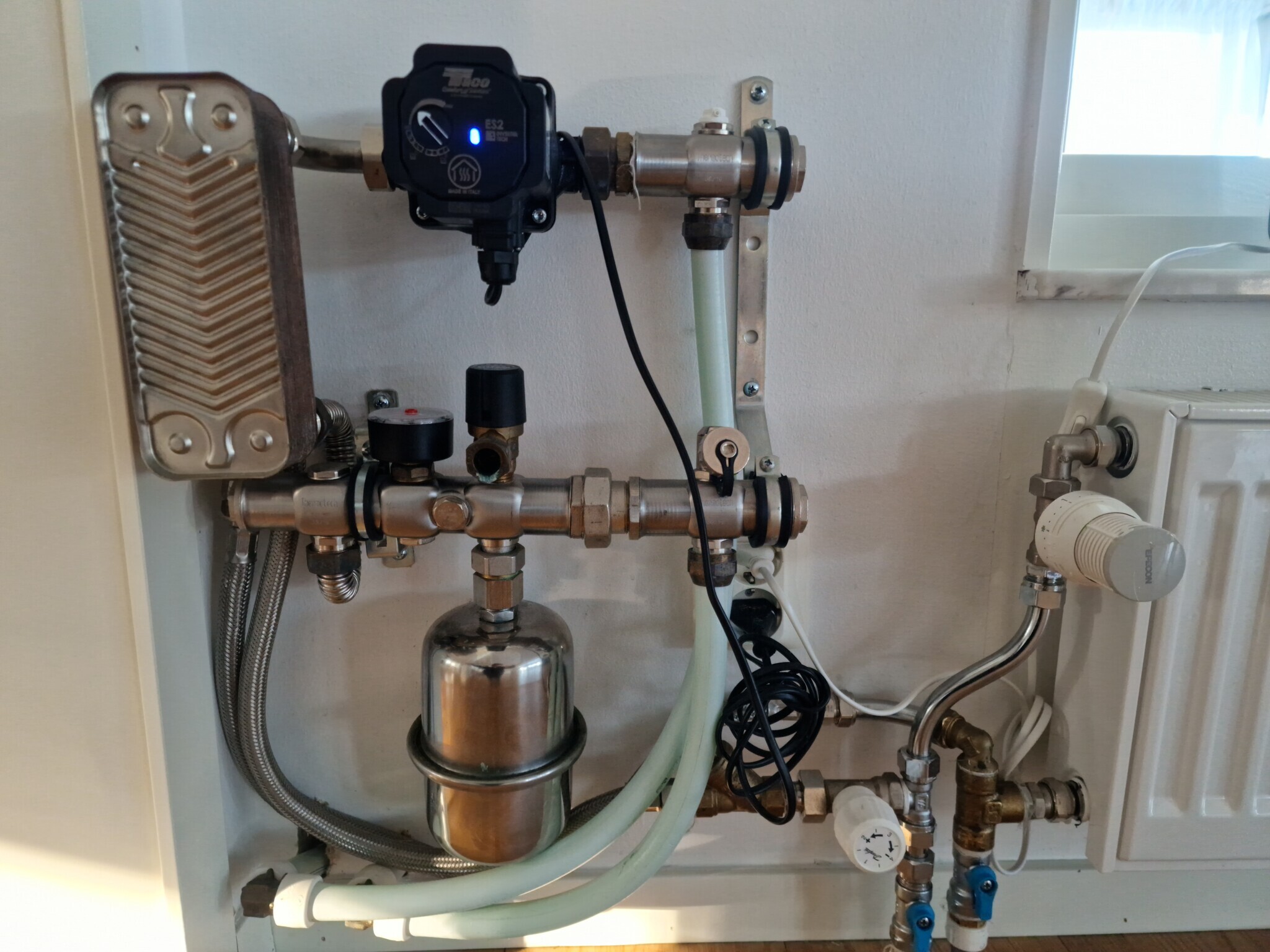

Flyttade in i ett hus i höstas som har ett inglasat uterum på gjuten platta med vattenburen golvvärme som är kopplad till husets radiatorsystem. Slingan till uterummet är ett slutet system med glykol och på väggen sitter nån slags värmeväxlare.
Vi upplever att det är lite dålig fart i värmen så fort det är lite kallare ute. Golvet känns nästan alltid "kallt" (kring 13-15 grader när man kollar temperaturen vid ett par minusgrader ute). Jag har ingen koll på hur sånt här fungerar och vet därför inte heller vad man kan förvänta sig för värme av ett sånt här system.
Som det är nu så kan man inte nyttja uterummet vintertid utan att koppla in extra element.
Uterummet är ca 35m2 varav tre väggar är skjutdörrar i glas. Taket är 40 eller 50mm kanalplast.
Värmepump: Nibe fighter 360p
Bifogat bild på värmeväxlaren.

Vilken framledningstemperatur samt returtemperatur är det på golvvärmeslingan?
Vilken framledningstemperatur samt returtemperatur är det till/från växlaren på radiatorkretsen?
Vilken temperatur skulle ni vilja hålla i uterummet?

Ett uterum har i bästa fall en enklare typ av isolering jämfört med huset. På vintern går det åt massor med energi för att hålla uterummet uppvärmt till vanlig rumstemperatur. Vid normal förläggning ger golvvärme max ca 50 W per kvm och det kanske inte alls räcker till på vintern. Jag skulle hålla låg underhållsvärme i uterummet på vintern och glädja mig åt att ha en lång sommarsäsong plus stora delar av våren och hösten då jag kunde njuta av uterummet. Vill man använda uterummet kortvarigt på vintern kan man skaffa t.ex. gasolkaminer om effektbehovet är stort. Annars kanske ett par billiga elvärmefläktar räcker som extra värme kortvarigt på vintern?
En sak jag också reagerar på är att man kopplat golvvärmeshunten till uterummet genom att skarva in sig direkt på husets närmaste radiatorkrets. När huset byggdes dimensionerades säkert inte denna radiatorkrets för att plötsligt även försörja 35 kvm uterum på samma klena rör. Värmen i uterummet skulle behövt anslutas direkt till stammarna vid husets panna och ha korrekt rördimension till uterummet.

Sitt er en termostat nertill för uterummet och ingen kapilär som reglerar tempen ut, nu kanske den känner tempen i rummet och stänger ner lite.Står den på max. Sen öka på farten lite på pumpen. Tempen ut är beroende på vad tempen till elementet är. Paralellkopplat, så för att få en högre värme att växla med, så måste totala tempen fram i systemet ökas. Och då måste temoster på övriga delar ställas ner lite.
Hur mäter jag detta på bästa sätt? Mätte med en infraröd termometer nu och fick dessa temperaturer:Demmpa skrev:
Lägger in bilden så den är synlig direkt i tråden å inte som bilaga,
Till värmeväxlaren ca 34-35 grader.
Slangen som går ut till uterummet ca 28-29 grader.
Returen från värmeväxlaren ca 23 grader.
Slangen som kommer tillbaka från uterummet ca 22 grader.
Trycket på manometern ligger bara strax över 0. Har det stor påverkan även fast det inte är stor höjdskillnad? Kanske testa fylla på lite?
Skulle man kunna få en rumstemperatur kring 18 grader under vintern så hade det varit super men kanske är orealistiskt med det här systemet
Det räcker med bara ett lågt övertryck i uterummets värmekrets. Inga direkta höjdskillnader att ta hänsyn till. När man mäter med IR-picka kan det bli fel om man mäter på rena metallytor. Man kan sätta på en bit eltejp och mäta på den men det var kanske inget problem här(?)

Frågan är hur mycket det skulle påverka elförbrukningen att ha en högre framledningstemp från pannan men att strypa termostaterna på alla element?J jonaserik skrev:Sitt er en termostat nertill för uterummet och ingen kapilär som reglerar tempen ut, nu kanske den känner tempen i rummet och stänger ner lite.Står den på max. Sen öka på farten lite på pumpen. Tempen ut är beroende på vad tempen till elementet är. Paralellkopplat, så för att få en högre värme att växla med, så måste totala tempen fram i systemet ökas. Och då måste temoster på övriga delar ställas ner lite.
När värmepumpen hade buggat ur en dag och skickade ut 60grader till radiatorer så var det riktigt skönt i uterummet 😂. Är vårat första hus så vi har inte alls mycket koll på sånt här så det är tur att det finns forum som dessa med massa hjälpsamma folk! 😊
Klart det ökar förbrukningen av el, mera värme, mera el. Det blir en sak att tänka på. Ökar man farten på pumpen lite, så hinner inte vattnet att kallna ochh mer värme blir kvar till slutet av en slinga. Returens temp kommer att öka en del, men du vill ha mer värme ute, Så bara gilla läget.T TimR92 skrev:
Tänk också på golvmaterialet. Inomhus med kanske parkett på golvet så säger man att golvens yta inte får bli varmare än 27 grader vid golvvärme eftersom materialet kan skadas och parketten t.ex. resa på sig med sprickor. Det är inte bara att skicka på högre temperatur med golvvärme, möjligen om man bara har klinker i ett badrum men kanske tätskiktet då tar skada istället.T TimR92 skrev:Frågan är hur mycket det skulle påverka elförbrukningen att ha en högre framledningstemp från pannan men att strypa termostaterna på alla element?
