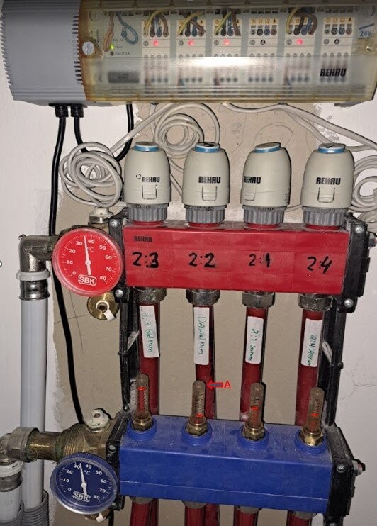

Vi har en NIBE S735 frånluftsvärmepump med vattenburen golvvärme i vårt tvåplanshus.
På våning 2, i rum 2:1 och rum 2:2, har vi cirka 18 graders värme.
1) Jag har försökt vrida på toppen av det genomskinliga plaströret (markerat med A) motsols för att öka flödet i rum 2:2, men det går inte att vrida alls.
Jag är rädd att det ska gå sönder om jag använder polygrip. Hur brukar ni göra i sådana fall?
2) Jag har tagit bort alla ställdon, men indikationen ändrades bara lite på två av dem och inte på de andra.
3) På våning 1 fördelare har ett av de genomskinliga plaströren missfärgat vatten.
Måste detta åtgärdas, eller är det ingen fara?
  • Värmefördelare med fyra kretsar, märkta 2.3, 2.2, 2.1, 2.4, anslutna till röda rör med manometrar i rött och blått för tryckskontroll.
