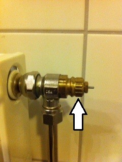

Ojämn värme i element
1,1 bars tryck blir 11 meters vattenpelare, har du mindre höjdskillnad mellan pannan och elementet på ovanvåningen så skall det räcka.

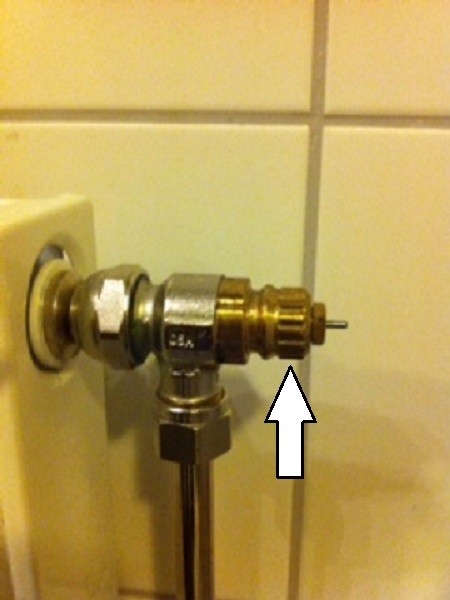

Försökte först formulera en bra beskrivning på ringen i fråga, men gav upp och lägger upp en bild då en bild säger mer än 1000 ord. Pilen pekar på ringen som du drar ut och vrider med/motsols för att justera flödet och sedan släpper tillbaka.
För att felsöka skulle jag skruvat upp alla flöden och termostater på max och sen höjja cirkulationspumpen till 3:an, då ska du få värme till alla radiatorerna.
Om det är som nån sa ett ettrörssystem och flödet stoppas vid första så går ju inget flöde vidare och således ingen värme. Känn på den första fungerande radiatorn, hur varm är den där värmen går in och hur varm är den på returen, returen går ju vidare till nästa radiator och så vidare till alla fyra. Om den avger värme på det första så blir nästa inte ika varmt och nästa å nästa, då får man strypa in så lagom flöde går vidare och man får en jämn temp.
1,1 bar är fullt tillräckligt

I ett ettrörssystem så ligger radiatorer seriekopplade (med ett bypassflöde på kanske 60% på varje radiator) , vilket innebär att vattnet svalnar av vartefter de passerar en radiator. Det innebär ofta att radiatorerna blir successivt större mot slutet av slingan för att kunna klara av att hålla värmen trots svalare värmevatten.mofo skrev:
Här hemma så är de radiatorerna på slutet av slingan 3 radiga för att klara av att värma trots rätt kraftigt avsvalnat värmevatten.
Sannolikt också därför skillnaden blir så stor när du stänger de radiatorerna som ligger tidigare på slingan.
Jag skulle börja med att höja börvärdet på värmekretsen några grader för att se om det gör någon skillnad.
Trycket säger inget om hur mycket vatten det är som cirkulerar i slingan.
Antar att det helt enkelt är för stora/många element på samma slinga (eller för klena rör), så vattnet hinner svalna för mycket innan det gått genom hela slingan.
Du borde kolla om det på något så när enkelt sätt går att koppla/bygga om till två olika slingor t.ex en för varje sida
Hej alla,
Tack vare er tror jag att jag har löst mitt problem fast jag kunde ingenting om värmesystem innan.
Jag ökade på flödet i returen till centralen. Där finns en stryp-ventil precis som på element och den finns strax innan retur-rör ska in i centralen, ni säkert förstår vad jag menar
Öppnade lite med en insexnyckel och voila - värme kom till de "drabbade" radiatorer och alla var på.
Ja, den sista (mest problematiska) är inte så varm som de andra (jag tror att den är sist i slingan), men iaf varm!
Kanske det tar tid innan systemet är inkörd och det är inte så kallt just nu.
Undrar om det är nåt jag måste tänka på nu. Jag fick höra för mkt flöde är inte bra heller.
Vad ska vara skillnaden mellan till- och returtemparatur på vatten. 2-3 grader?
En gång till TACK till alla för er tid och svar.

Eftersom du har fjärrvärme så kan det bli kostsamt att ha för stora flöden, om du har för varm retur på fjärrvärmen så kan du börja få flödestaxa(om din leverantör nu har sådana villkor) .
2-3 graders delta-T låter lågt. Vid DUT (dimensionerande ute-temperatur) så ska du troligtvis ha 60 fram och 40 i retur.
Jag skulle höja framledningstemperaturen lite och se vad som händer med returtempen.

Tack 4nders, tänkte strypa så mkt det bara går så länge jag får värme i alla 4 element.
När det gäller returen, vet inte om det spelar någon roll men det kommer returen både från element från övervåningen (mkt kallare när man känner på rören) men sen ansluter sig också returen från golvvärme från bottenvåningen och det röret känns klart varmare. Sen under det (som ser ut som T-kopplingen) finns termometern där jag kan läsa av temperaturen.
Jag ska inte skrämma upp dig för inget, det är bara bra att hålla lite koll på det. Det är alltså returtempen på fjärrvärmen som är den som huvudsakligen inte ska bli för hög.
För höga flöden över radiatorerna kan ju också leda till oljud.
