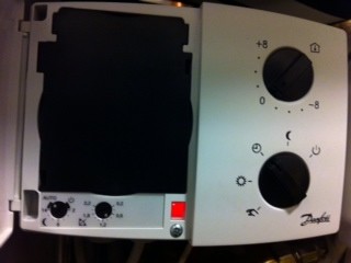

Framledningstemperaturen? Jag har en sån Danfoss (vad den än heter) där jag kan välja från -8 till +8. just nu ligger den på noll. Ska jag öka där?

Ja, jag vet inte - det finns lite rörpulare här som kan detta men jag hade ställt alla element på "mitten" och ökat framledningstemperaturen några grader för att se om det blir bättre.

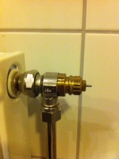

Har du kollat så radiatorerna som spökar för dig är våg så de inte lutar mot luftskruven, sen finns det på danfoss radiatorventil en justerratt/plåtring innanför termostaten som man kan ställa in kv värdet på.Montera av termostaten och kika vad ratten/ringen står på, man drar den försiktigt utåt och vrider +/- lyssna och hör om flödet ökar när du vrider.Kan vara så att ventilen är snål ställd så allt skall snurra så energibesparande som möjigt.

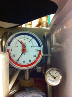

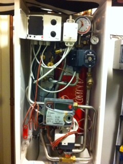

Här kommer lite fler bilder som kanske kan hjälpa er expterter att hjälpa en noobie.
Vet inte om det ska vara så att 40 grader skickas till radiatorerna och sen 38 grader kommer tillbaka som ni ser på bilden.
Som sagt om jag stänger radiatorerna på "bra" sidan då får jag värme på den "sämre" sidan, men om alla är öppna (jag tar tom termostarena av som ni ser på bilden) blir det inget värme.
Man blir galen på detta.
På bilden med elementet och ventilen utan termostat så ser man ringen på ventilen som du skall justera. Denna drar du utat och kan sedan snurra motsols/medsols för att minska eller öka flödet i elementet. Du kan testa och justera ner flödet lite på de varma elementen på övervåningen och se om de kalla blir varmare.
Hej NetNut och tack för ditt svar.NetNut skrev:På bilden med elementet och ventilen utan termostat så ser man ringen på ventilen som du skall justera. Denna drar du utat och kan sedan snurra motsols/medsols för att minska eller öka flödet i elementet. Du kan testa och justera ner flödet lite på de varma elementen på övervåningen och se om de kalla blir varmare.
Som sagt är jag ny på detta och då skulle jag be dig precisera vilken ring du menar.

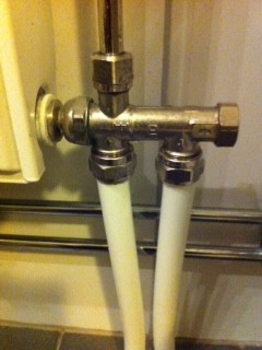

Vet du om det är ett ettrörssystem eller 2-rör? Är det ettrörssystem så kan värmevattnet vara kallare än det till övriga radiatorer.

Kopplet är danfoss ettrörsystem, tycker det verkar som radiatorventilen inte har ngn juster för kv enligt bild, kan ha fel också...Sen kan det vara smuts i radiatorventilen som täpper flödet sitter även bypass i ansl kopplet men det verkar som vattnet inte räcker till i nuläget att värma alla radiatorer du borde kunna justera in systemet.
