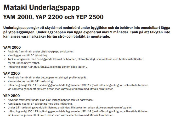

Inte helt säkert men det tror jag för att taket har låg lutning, 8 grader

Ja då har du andra problem, vid den lutning är det snarare gummiduk som gäller.

Inte ett måste, man kan använda
YAM 2000 ner till 3 graders lutning, vilket vi använt.

Jag tänkte även på det du skrev att du ska ha plåt, det har man helst vid brantare takvinklar. Men det beror ju på typ såklart.

Vars har du läst det? Yam2000 är den sämsta och billigaste underlagspappen som finns att köpa och används i princip bara under skarvsvetsad takpapp just för att den är billig. Jag hoppas ingen påstår att den är tät i 3⁰ för det är den inte, den är dock såklart ett helt ok val under ett svetsad papptak i 3⁰ när det väl är färdigt.

Snabb googling.
Dokument om underlagspapp YAM 2000, YAP 2200, YEP 2500, installation, användning, exponeringstid, för takbeläggning.

Det dom skrivit där är minsta lutningen med ett rekommenderat yttertak på, eller ungefär så i alla fall vilket är ganska missledande. Somsagt är yam2000 ett sämre material än dom andra och det blir definitivt inte tätare, dessutom rekommenderas inte Yam2000 Under något plåttak.
Första meningen på punkt 3 under YAM skvallrar lite om tätheten, att stryka på asfalt är tveksam lösning men hjälper kanske lite i vissa fall.
