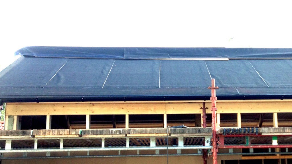

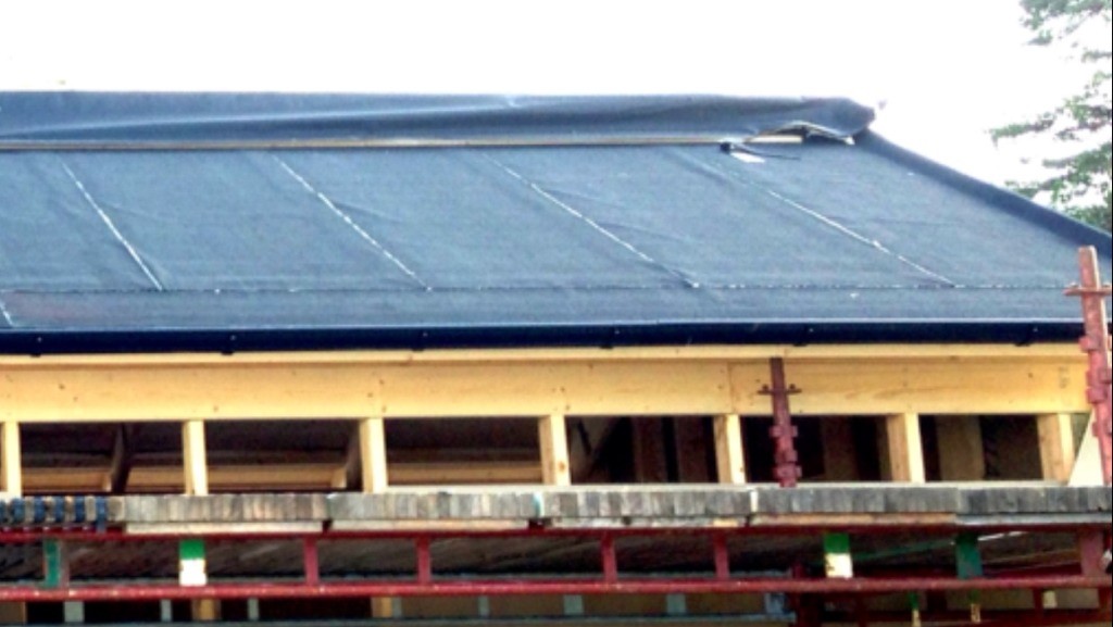

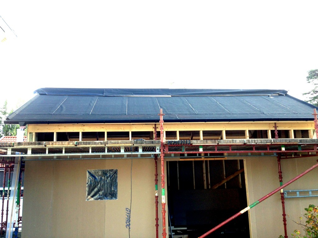

Idag har papparen lagt halva taket. Det ser inte alls bra ut tycker jag. Tycker ni det?
Ser inte proffsigt ut, vad ska du ha för ytskikt?
ska den inte läggas vågrätt? Nerifrån och upp? Eller finns det olika monterings sätt?
Eller är jag helt ute och cyklar nu:x?
Detta är final ytskick. De papptak jag sett tidigare har varit platta. Eller bubbliga men gamla.
Underlagspappen ligger som du beskriver. Denna ligger då motsatt.
Inte heller nöjd med den nedre längsgående. Blir ju bara en massa skarv att titta på.
Doh! Trodde det var pappen:o "papparen"
10 dar senare lika bubbligt.

2,5år senare, ser likadant ut
De där ser ju ut som underlagspapp som man har under tex takpannor. Ska man ha papp som enda ytskikt fick jag lära mig att man måste ha ytpapp på underlagspappen för underlagspapp bryts ner av uv-ljus. Ytpapp har en yta av små skiffergrus som reflekterar bort uv-ljus.
Hade taket sett ut som på bilden hade jag rullat ut ett par rullar med ytpapp på längden så blir de mycket snyggare.
