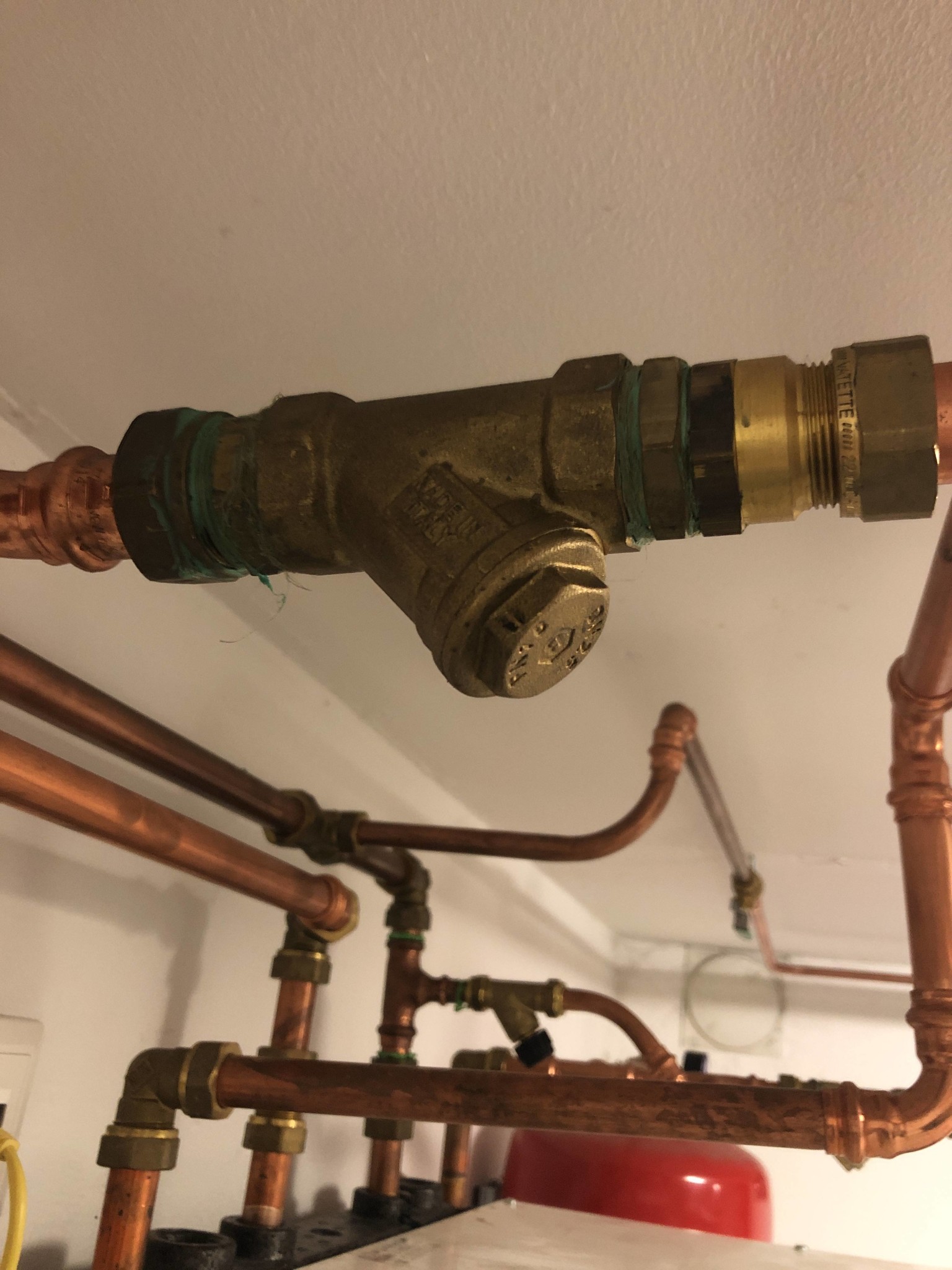

När man installerar jord- eller bergvärme är det viktigt att också ha rensventiler i varje krets. Gamla gjutjärnselement kan släppa ifrån sig rostflagor som kan täppa till systemet.
Rensventil monterad på kopparledningar som en del av ett värmeinstallationssystem.
