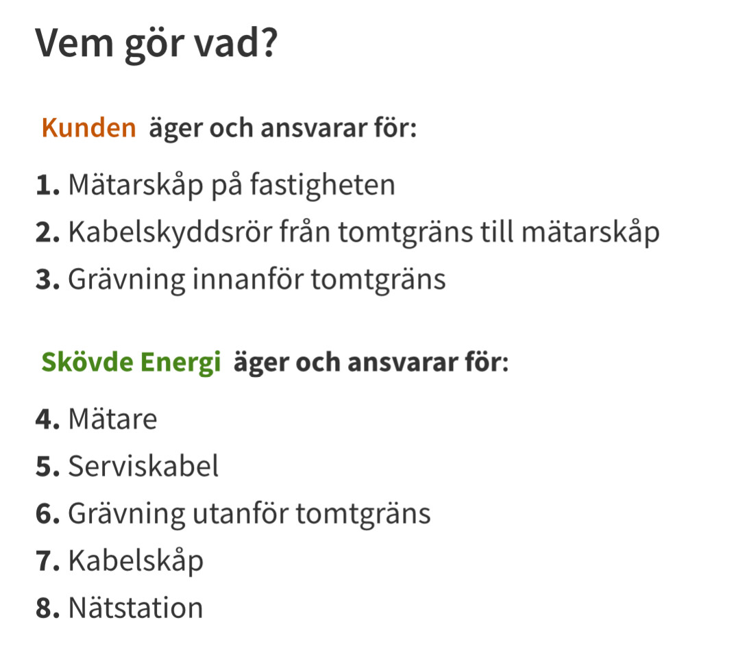

Är i startgroparna för att installera el i min kolonistuga. Eftersom jag är helt novis inom el så funderar jag lite på vad allt kan kosta.
Exempelvis vad ska man ha för mätarskåp och kabelrör? Bör man ha elskåp invändigt i stugan?
Hur mycket kan en elektriker kosta för att koppla ihop och installera uttag invändigt?
Även osäker på om det är möjligt att använda ROT när det gäller kolonistuga?
Kommer säkert på fler frågor efter hand.
Tack på förhand!

Finns ingen el i dagsläget, kommunen ska ha 54 000 för att gräva till tomtgräns.
Tanken är väl kylskåp, spis, lampor och verktyg som går på el. Med tiden eventuellt en förbränningstoa och robotgräsklippare. Det är väl det jag vet om i dagsläget.
Har kollat på 12v genom solpaneler men känner inte att det blir tillräckligt med det behovet jag och min familj har tyvärr
