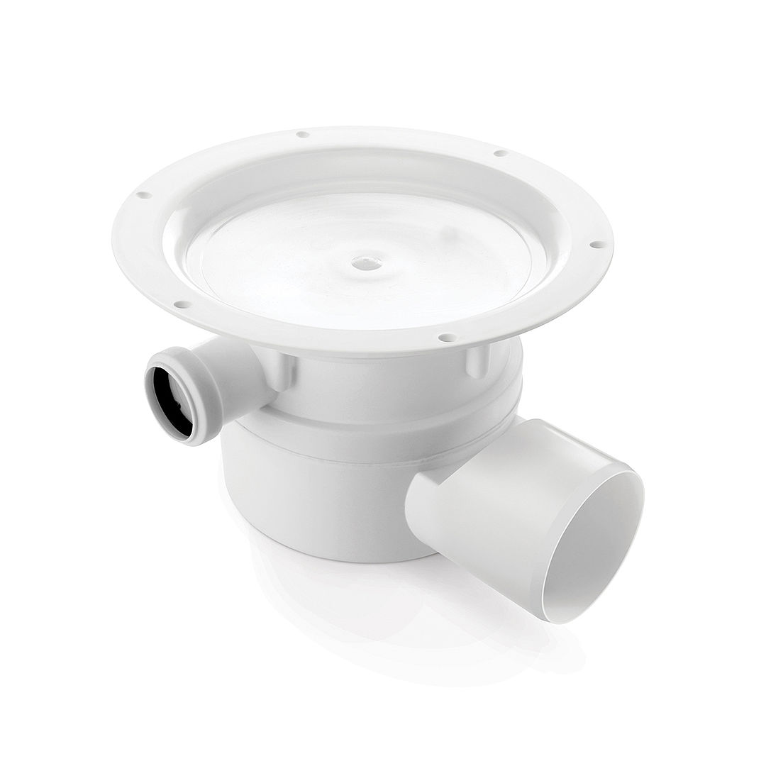

Så den första frågan till er är, vad för sorts avlopp ska vi ha på respektive plats? Vill helst bila upp så lite som möjligt.
Där avloppet idag slutar funderade jag på att ha en brunn. Kan vara praktiskt mitt på golvet.
Vid tvätt/tork, måste man ha brunn eller räcker det med avloppsrör? Typ 50/75mm? Som kommer upp vid sidan av tvättmaskinen. Brevid pannan vill vi ha en ordentlig slask. Där skall även droppslangarna från pannan kunna rinna ut. Brunn/avloppsrör?
Ska man dela upp befintligt rör till dessa två grenar eller kan man använda en brunn med flera anslutningar. Det skulle ju göra bilningen lite mindre.

En lösning är att montera en golvbrunn med sidoanslutningar där du beskriver, och sedan ansluta rör från tvättmaskin och slask i den. På så sätt slipper du också problem med vattenlås ute vid respektive plats.
För att slippa bila upp för mycket så går det ju att spåra i förväg med en vinkelslip eller spårkap (dubbla skivor med distans)
Båda räcker ju till tvättmaskinen (avloppsslangen är ju klenare).
Slasken är väl beroende på storlek.
Alternativet är att lägga Y-anslutningar i stammen med 50mm rör till respektive plats. Men då åker du på vattenlås där. (Kanske redan finns vid slasken?)
Om man vänder på det, 40mm till slasken och 32mm till tvätten låter ju bra då. Slasken tänkte vi oss en klassisk i plåt med räfflorna på framsidan. Men den har väl egentligen ett vattenlås under så då kanske man kan göra en 110/50 koppling innan golvbrunnen och använda 40mm från brunnen till tvättmaskinen så får man bra drag överallt? Åker å köper en brunn med sidoanslutningar så får jag lägga ut lite på golvet och se hur det kan bli.GoForIt skrev:
