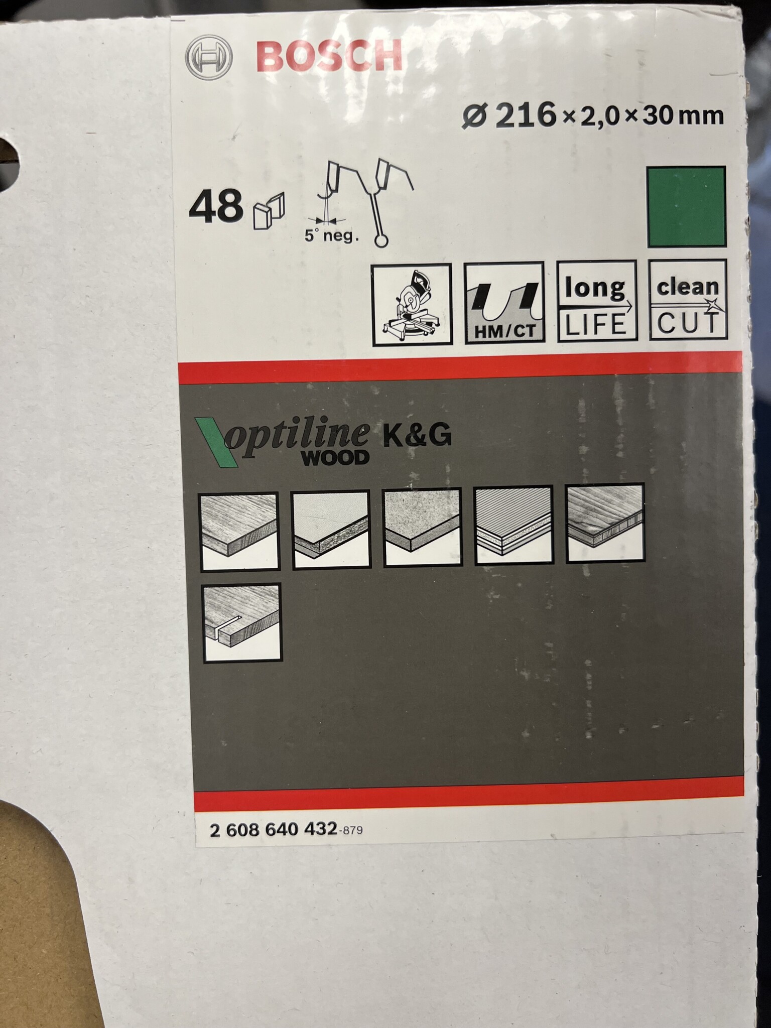

Blir inte klok på detta. Efter 10 år med klingan som följde med sågen (Bosch GCM 8) år tänkte jag att det var dags att skaffa en ny. Har varit nöjd med snitten så jag köpte en likadan. Men det blir väldigt grova snitt med den nya. Jag har bytt fram och tillbaka flera gånger med samma resultat. Vad kan det vara jag missar?? Är det ändå inte samma klinga?
  • Förpackning till Bosch sågklinga, modell Optiline K&G Wood, med specifikationer som 48 tänder och 216 mm diameter.
  • Två träbitar hålls upp för jämförelse; den vänstra biten har ett grovt snitt, medan den högra har ett finare snitt.
  • Två cirkelsågklingor av märket Bosch Optiline Wood, 216x30 mm med 48 tänder, ligger på stenbelagd yta.

De ser identiska ut och du borde få bättre snitt med den nya klingan för det är mindre harts på den.
Dumstrutsfrågan är:
Har du möjligtvis monterat nya klingan bak och fram?
FredrikR och 1 till
Ja det ska inte se ut som på den vänstra regeln. Det är inte så att den är skev på något sätt.
Dumstrutsfrågan är:
Det var det första jag tänkte med.
Tänderna ser slitna ut i bakkant på övre klingan. 🤔🫣

Nej, de är monterade på samma sätt och jag har dubbelkollat riktningen
Det har jag inte kollat, får göra det

Gissar igen…. Ny leverantör från ett ”jordstampat golv” land med betydligt bättre inköpspriser för Bosch.
Dilato
Ja, det skulle onekligen vara intressant att veta var den inköptes. Snittet ser katastrofalt illa ut. Känns bladet vasst när du känner på det?
ja det lär förekomma en del falska kopior därute. vad var det för inköpskanal?
Kollade på klingan igen och såg att en tand är betydligt längre än de andra. Då blir det väl som att såga med enbart en tand antar jag. Köpte den på Bauhaus så får åka dit och reklamera.
