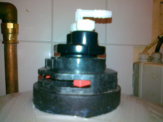

Har installerat en wellmate hydrofor 151 l för 7 veckor sen. Vi har även ett järnfilter som är installerat efter hydroforen och en luftinjektor installerad före. För några veckor sen märkte vi att pumpen började gå igång allt oftare och såg att hydroforen är helt tom på luft.
Igår hade vi en servicekille hit men han verkade inte veta varför luften försvunnit! Han bara tappade ur den så det kom ny luft i och sa att vi borde göra så om luften försvinner igen (men vi har ingen avtappningskran, så det skulle han montera). Men så kan man ju inte hålla på en gång i månaden! Finns det någon som vet vad vi kan göra? Man borde väl inte behöva kolla luften mer än var sjätte månad? Kan det vara fel i installationen? Hjälp! :S

Vad är det för filter? Vissa filter för järn oxiderar och fäller ut järnet och filtrerar sedan bort det. Detta gör man genom att dels tillsätta luft, men också finns det en avluftare på/i filtret. Om detta är felinstallerat kanske luften kan försvinna ut där.

Wellmate hydroforer är väl gjorda helt i plast och saknar anslutning i toppen som brukar finnas på hydroforer i stål? Finns det någon anslutning, kolla så att den inte läcker med t ex såpvatten.

Ja, Wellmate är helt i glasfiberarmerad plast och vi har ganska aggresivt vatten som förstört membranhydroforer och därför valde vi den här. Inget läcker, det har vi kollat. Det finns en luftgrej ovanpå men enligt servicekillen var det bara för att släppa in mer luft.

Jag vill bara avsluta den här tråden med att berätta vad som hände. Det blev bara värre och värre under sommaren och ingen verkade veta vad det var för fel. Till slut gick pumpen varje gång vi öppnade kranen även fast hydroforen blivit tömd på vatten (och fått ny luft) dagen innan!
Då upptäckte jag att det röda clipet som sitter högst upp såg ut att sitta löst. Jag drog ut det (när hydroforen var tömd på vatten) och satte i det från andra sidan och upp och ned och det löste alla problem! d^_^b Varför är jag inte helt säker på, men nu har hydroforen fungerat 100% i flera månader. Det fanns ett litet urtag i clipet som jag nu placerade neråt.

Vilken funktion har clipset? Påverkar det en ventil av något slag som läcker om clipset är felvänt?
