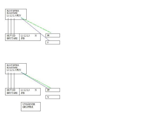

Diskussion uppstod, tyvärr ingen elkille närvarande. Vilket alternativ är rätt eller spelar det ingen roll eller är båda fel?
Grön=jord
Blå = Nolla
Vilken kabel diskuterade ni? 4 ledare eller 5 ledare?
Vid 10kvm 4 ledare så har du en pen-ledare som går till jordskena och sen delas upp via JFB till en ny nolla. (10 kvm ä minimum i dagsläget för att ha en pen-ledare)
Vid 5 ledare så kör ni fas fas fas, nolla till jfb och sedan upp till nollskena, och givet jord till jordskena

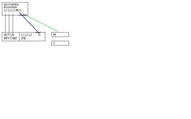

Tack för ditt svar, det är 5-ledare vi diskuterade. Som jag tolkar ditt svar så är båda alternativen i mitt inlägg ovan fel och det ska vara såhär
Men faserna ligger förslagsvis först över en huvudbrytare
