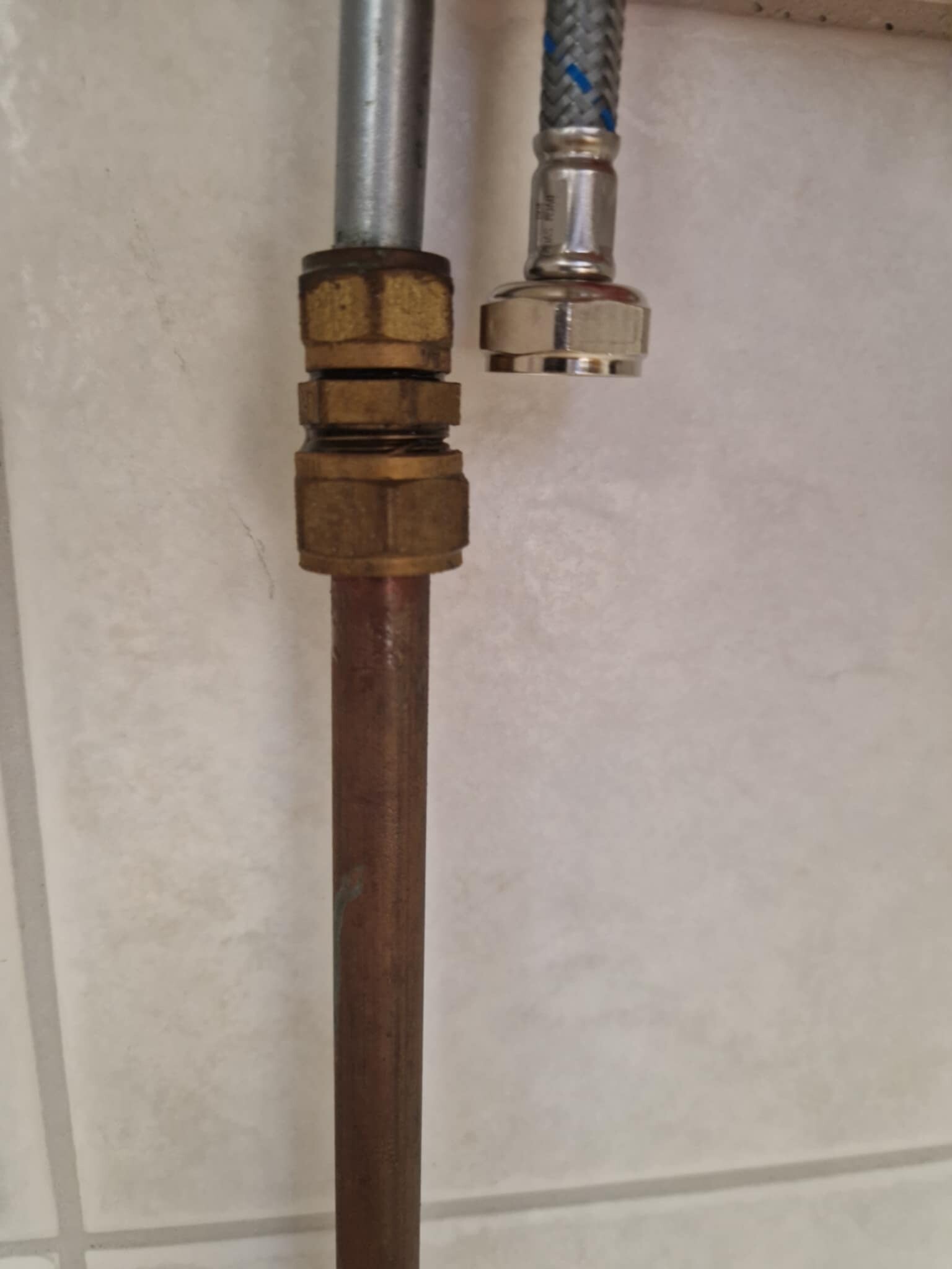

Hej köpt ny blandare med R10 G3/8"
gamla har rör till blandaren, gissar jag behöver någon skarvmojäng till nya med stålomspunnen slang?
hur vet jag vad jag behöver.
Tack på förhand
Mvh Kristian
  • Rör och anslutning till blandare på kaklad vägg, visande behov av koppling eller skarv för installation.
Vet inte märket på existerande koppling som sitter där, men ta av gamla kranen och se om det är en plan yta på toppen av kopplingen. Dvs, skruva av den övre muttern och dra ut det förkromade röret
Två metallbeslag på en anteckningsbok, den vänstra med bred platt yta, den högra smalare i öppningen, används för röranslutningar.
En bild från internet så du vet vad du ska kolla efter, den högra är mer tunn i öppningen och där skulle packningen i din nya kran inte täta något bra, medan den vänstra har ganska tjock platt yta upptill, där packningen kan sluta tätt.
Har du som den vänstra, så är det bara gänga på kranen, förutsatt att det är samma storlek, men ser så ut
Köp två nya kulventiler 12x10 (för visst är det 12mm kopparrör som kommer underifrån)
Ögonmåttet säger det i alla fall.
Men kontrollmät, det är alltid bra.
Sen kapar du bort dom gamla kopplingarna och börjar om...
Innan dess så köper du två raka ventiler 12x10 med RSK: 8546961
Ta bort mutter + kona på 10mm sidan så hittar du en fin "slätända" som din nya blandare passar ypperligt på.
Köp tex här:
https://www.hornbach.se/p/vatette-k...28/?searchTerm=8546961&isInitialRequest=false
https://www.rinkabyror.se/artikel/va-kulventil-12x10/
https://www.vvsochbad.se/minikulven...Nx03G2-7fKIrDusuPZiwHmuHU6GbngBaEivaFhSlsObSa
https://www.bauhaus.se/kulventil-vatette-rak-dy12xdy10-krom
Följ monteringsanvisningen slaviskt. 👍✅
https://www.vatette.se/fileadmin/uploads/Vatette/Documents/Mountings/633327_Vatette_Kulventil.pdf
Den vänstra har ju planadapter! 😉
Jo, det var inte överflöd av bra bilder på internet med två bredvid varandra 😅
