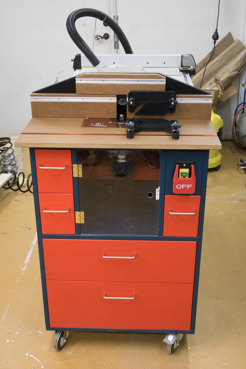

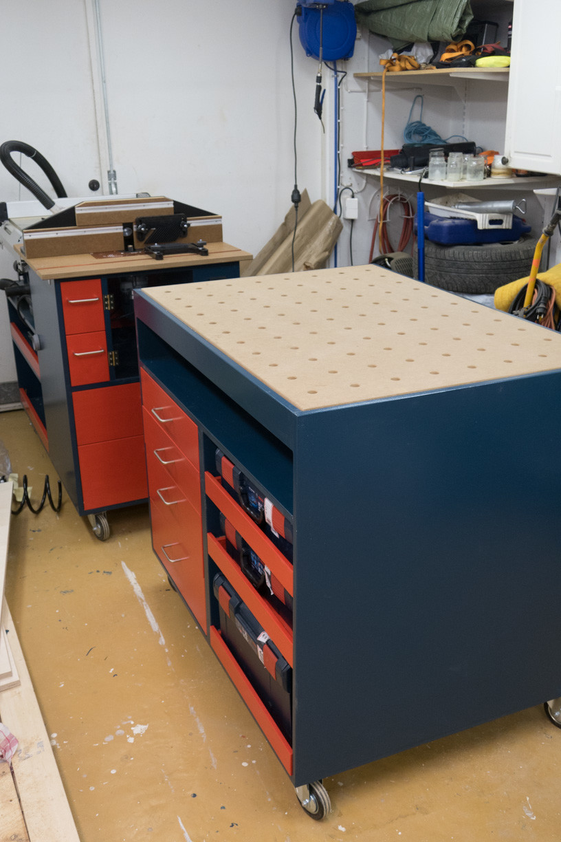

Nu har nörderiet nått nya nivåer med L-Boxx färger.....

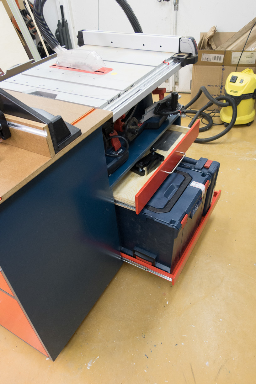

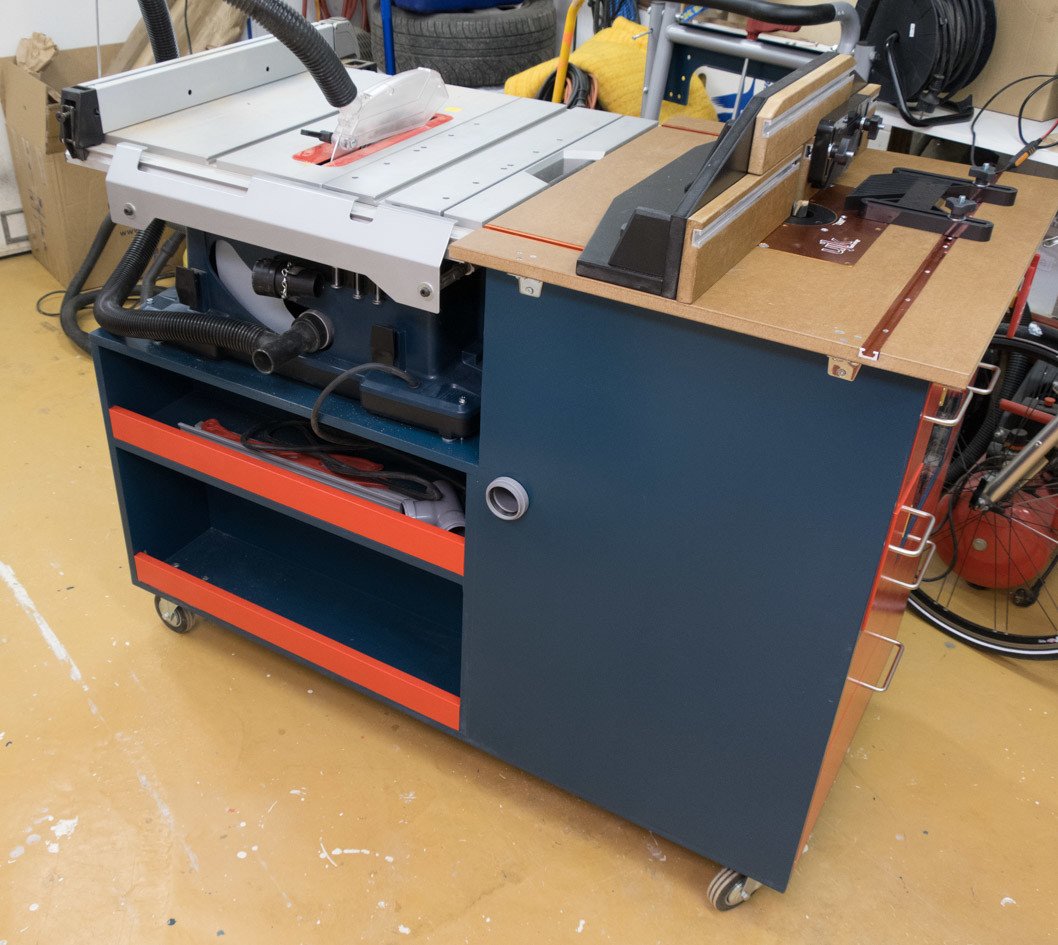

Efter inspiration från detta forum (bl.a. Skooda, iSnobben) var jag också tvungen att skaffa blå och röd inredning i garaget. Nu gäller det bara att hitta på saker att tillverka med hjälp av dessa mastodonter.
Såg- och fräsbord (Bosch GTS 10 XC och Bosch GOF 1600)
Och en MFT-variant
Och en MFT-variant

Så snyggt!

Riktigt snyggt!

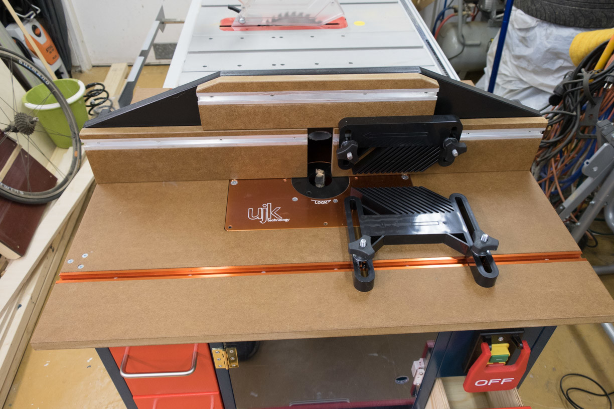

Fräsbordet såg skitsmidigt ut.
Du råkar inte ha tagit bilder under bygget av det?
Ajaj, inser nu kanske att en byggtråd hade varit en bra beskrivning av vad som hände i garaget i jan-mars 2017....
Denna tråd var det som startade allt, https://www.byggahus.se/forum/verkt...byggda-verktygshurtsar-inspired-daniel_n.html och med ideer från denna, https://www.byggahus.se/forum/verktyg-maskiner-fordon/215985-mft-inspirerad-arbetsbank-l-boxx-8.html (inlägg #111).
Fräsbordet är kopierat från denna site som har en nerladdningsbar beskrivning av The Ultimate Router Table, http://www.crestonwood.com/router.php

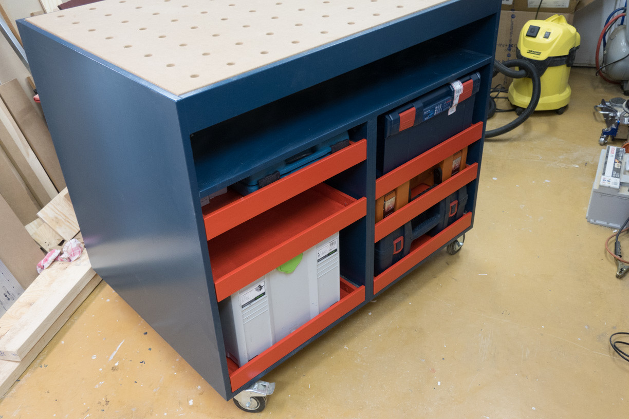

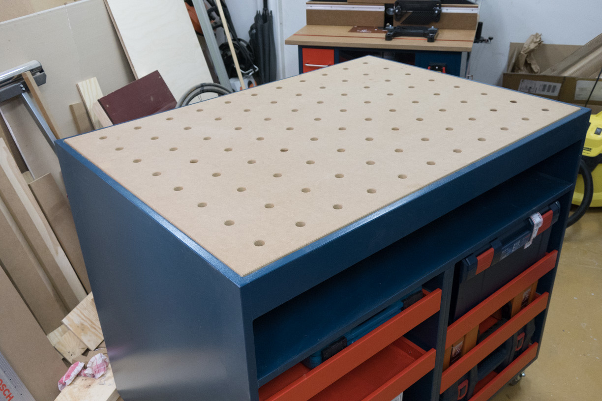

MFT-bordet och fräsbordet är byggt av 19 mm MDF, ihopsatt med hjälp av Pocket hole jig, dyckertpistol och lim.

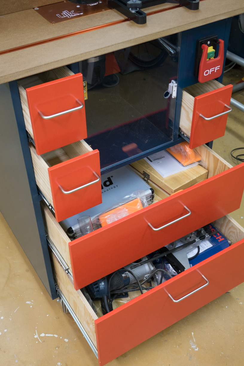

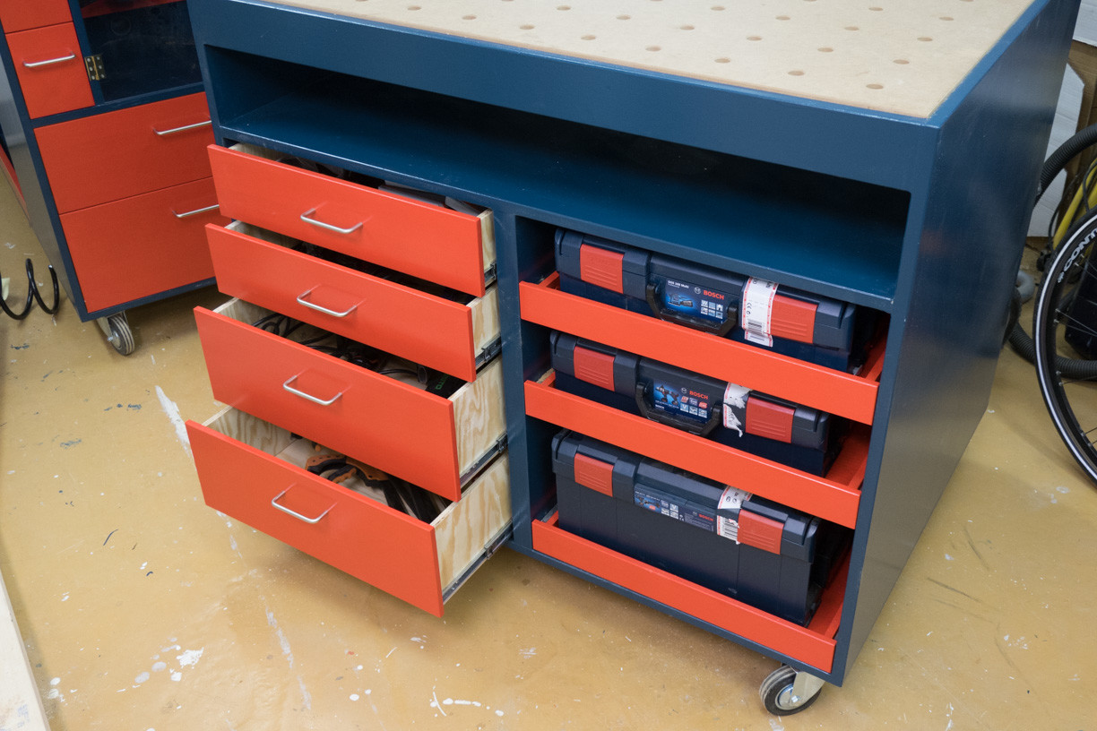

Lådor och utdragbara hyllplanen för verktygsboxarna är gjorda av 10/12 mm plywood och 12 mm MDF som fronter.
Jag skaffade 400 mm expansionsbeslag för att kunna ha lådor på på båda sidor av verktygsbordet utan att det blir för djupt (det är 830 x 1156 mm). Beslagen från England http://www.ebay.com/itm/25251318501...49&var=551410706950&ssPageName=STRK:MEBIDX:IT , islagsmuttrar från England likaså http://www.ebay.de/itm/T-muttern-T-...300648?hash=item1ec3299328:g:t50AAMXQwKdRfWcB , skruvar från Tyskland för att fästa expansbeslagen http://www.ebay.de/itm/Linsenkopf-T...hash=item19d2453965:m:mj9Lu4zlb05zbj3cLdf_OZA

Strömbrytaren till fräsbordet är från Axminster, http://www.axminster.co.uk/kedu-kjd17b-nvr-switch-230v-1ph-102532

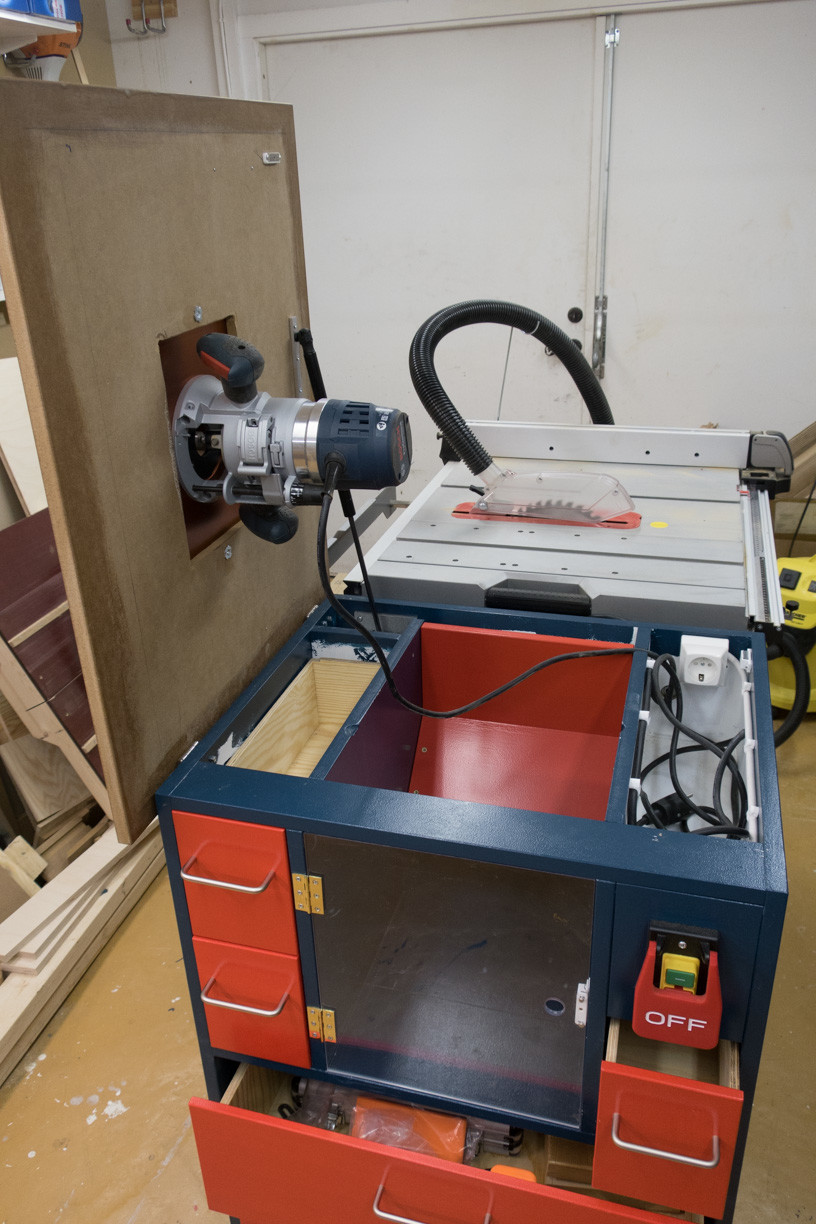

Att göra frästoppen öppningsbar kom sent in i projektet då jag trodde att det skulle bli knöligt att byta frässtål med fast bord. Hittade ideén på nätet men har inte kvar länken. Gasfjädern köptes i marinbutik, http://www.erlandsonsbrygga.se/Hems..._Luckhallare/GASFJADER_200N_STABILUS?id=10112 och dimensionering och lägesplacering av fästena fick jag hjälp av här, https://www.byggplast-batprylar.se/doc/folder_gasfjädrar_byggplast.pdf
Hålbilden i MFT-bordet gjorde jag med ett hemmagjort system kopierat från detta, http://www.axminster.co.uk/ujk-technology-parf-guide-system-102278?video=0 och hålen är borrade med http://www.axminster.co.uk/ujk-technology-20mm-cutter-for-parf-guide-system-101841
