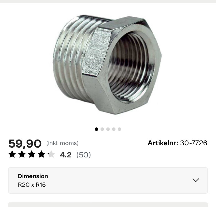

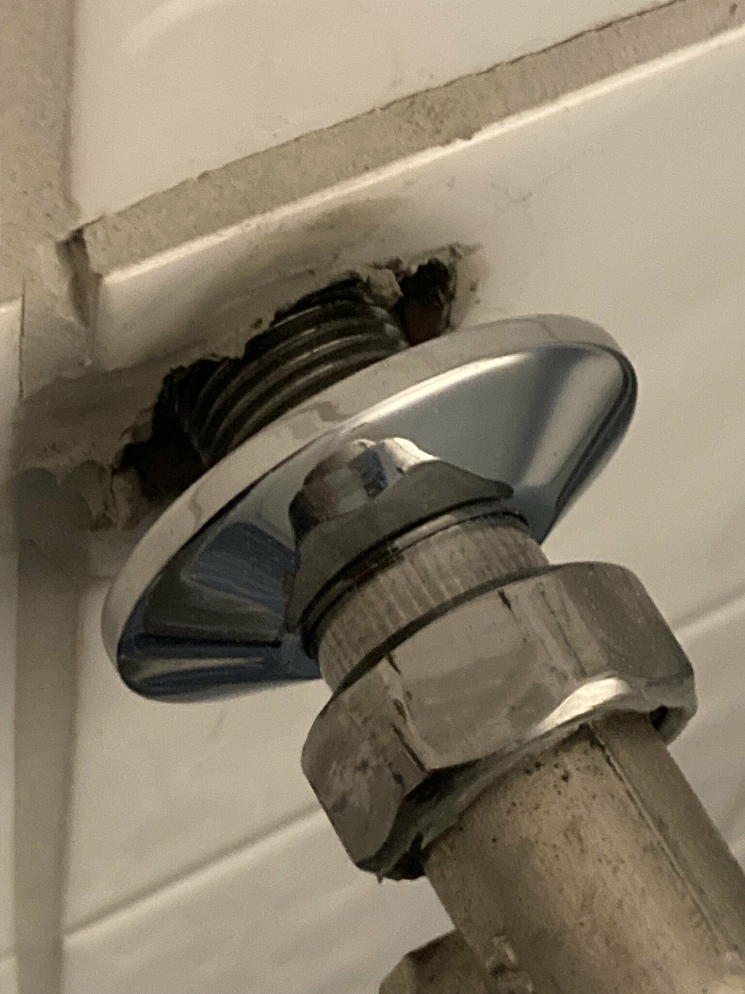

G Guardiola #1 Medlem · 12 inlägg 24 okt 2024 09:19 Guardiola Medlem 12 inlägg 24 okt 2024 09:19 #1 Ska byta duschblandare. Rören ut från väggen är med utvändig gänga. Löser en sån här bussning problemet? Inloggade ser högupplösta bilder Logga in Skapa konto Gratis och tar endast 30 sekunder Inloggade ser högupplösta bilder Logga in Skapa konto Gratis och tar endast 30 sekunder #duschblandare
Demmpa #2 Husägare · Kalmar · 26 871 inlägg 24 okt 2024 13:12 Demmpa Husägare Kalmar 26 871 inlägg 24 okt 2024 13:12 #2 Nej, det ska vara anslutningskopplingar, tex, https://www.bauhaus.se/badrum/blandare/blandarfaste/anslutningskopplingar-till-duschkabin
