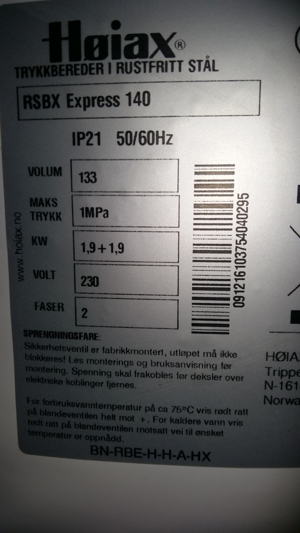

Det elektriska schemat är minst sagt rörigt med alternativa element och blackboxar. Innan man kan säga vilka alternativ som är möjliga krävs en genommätningan och uppföljning av blackboxarnas funktion. 400 V alternativet kan fungera om elementen är seriekopplade utan nolla, då matas varje element med 200 V . Då blir total effekt cirka 3000. W. Elementen matas med 230 V blir 1950 w x 2 =3900w . Det alternativet används inte i Sverige och skulle kräva 20 a säkring.

Tänk på att i Norge finns det 230 volt 3 fas och 400 volt 3 fas.
Så denna är mest troligt för 230 volt 3 fas systemet där 2 faser används, ( detta systemet försvann säkert i Sverige med kriget).
Typ bara Norge som envisas med 230 3 fas.
Tror inte du får till att använda denna i Sverige fullt ut.
Sen har dom 115 volt på 2 faser när det är vanlig 230 för de har ingen nolla som vi har

Dom har ingen 115 V i Norge. Däremot kań man nog mäta upp 133 V mellan fas - skyddsjord om nätet är felfritt.Hallerudsbo skrev:Tänk på att i Norge finns det 230 volt 3 fas och 400 volt 3 fas.

Det går lösa elektriskt med hjälp av en kontaktor att få den att fungera fullt ut.
Du får absolut inte koppla den tvä fas i Sverige utan omkopplingwarwick skrev:
Då ökar effekten tre gånger och elementen brinner upp.
Det går inte att ge några råd utan att veta exakt hur den är konfigurerad.. Jag ger inga råd som kan skapa fara eller sätta säkerhetsfunktioner ur spel.

Tror inte den värmer dåligt men 133 liter och bara 1900 watt då tar det en stund att få upp värmen.

Vet ej. Det kan lika gärna vara 3800 w när båda termostaterna är tillslagena . Jag undrar om ritningen stämmer.warwick skrev:
En elektriker hade tagit fram en multimeter och mätt resistansen i elementen och räknat lite. Sedan hade hen undersökt kopplingen av elementen. Så hade jag löst det .

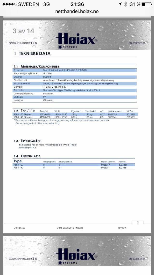

Tack för svar. Är ju typ elektriker själv, men tycker infon var för dålig för att ge ett rakt svar själv. Men då är det osäkert att våga koppla om den pga att elementen kan brinna utan att låta någon mäta och räkna på denTobbe_3 skrev:
Det står ju i din info att elementen är 230 V och 1950 W så det är väl inte så mycket att fundera över. Den ska matas med 230 V och termostaterna styr in respektive patron om 1950 W. Som sagt blir det då väl mycket ström för enfasinkoppling med stickpropp. Utan att göra ingrepp eller omkopplingar som Tobbe nämnde kan man inte gärna få mer än ett steg 2000 W ur den.
Läs 3.11 i manualen Den verkar helt snurrig. Den innehåller felaktigheter.GK100 skrev:Det står ju i din info att elementen är 230 V och 1950 W så det är väl inte så mycket att fundera över. Den ska matas med 230 V och termostaterna styr in respektive patron om 1950 W. Som sagt blir det då väl mycket ström för enfasinkoppling med stickpropp. Utan att göra ingrepp eller omkopplingar som Tobbe nämnde kan man inte gärna få mer än ett steg 2000 W ur den.
