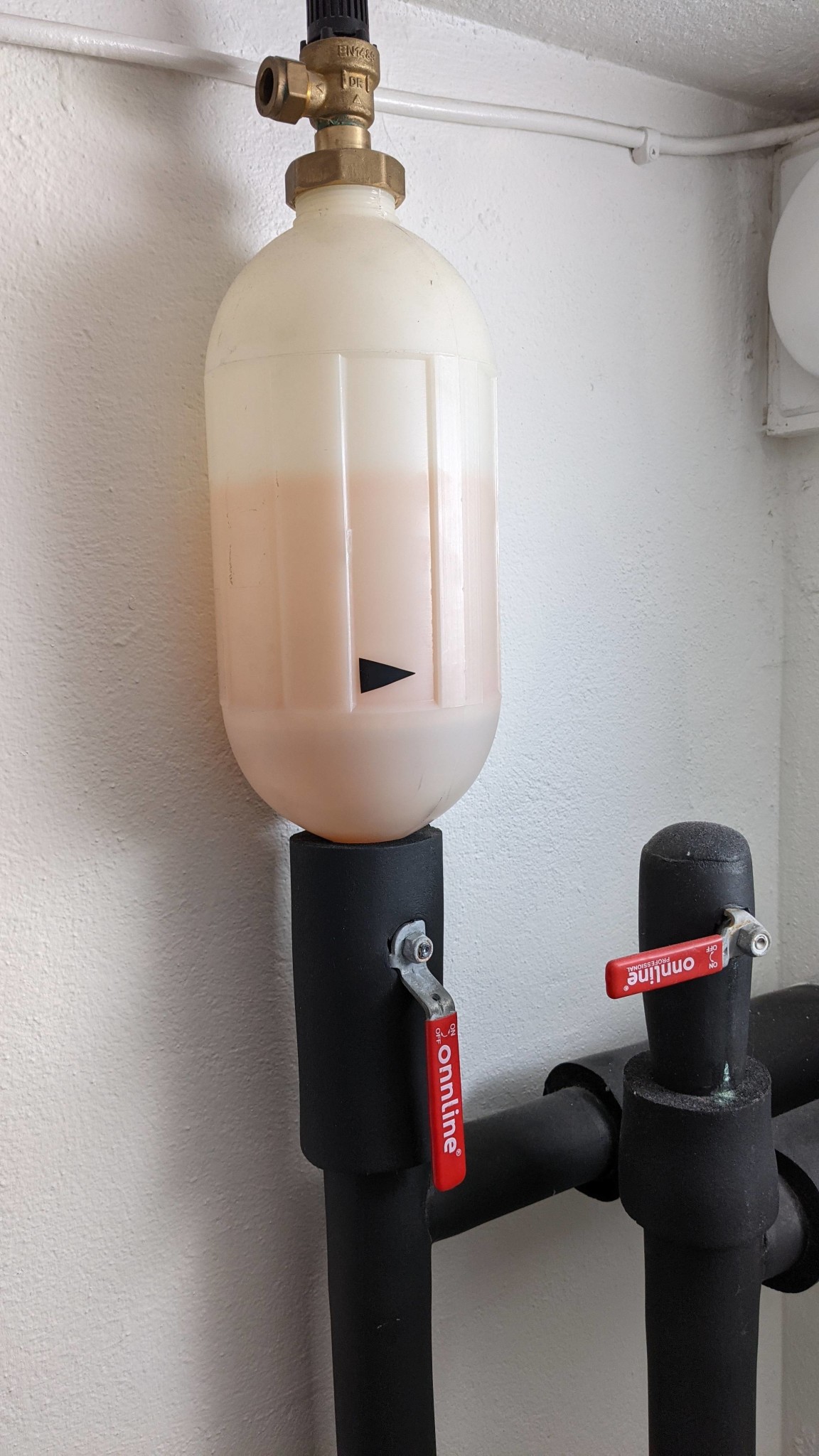

Nivåkärl Nibe - Hur fyller jag på och med vad? (Nibe Fighter 1235)
Där det är ett svart märke ska nivån vara har jag fått information om. Idag ser man inte någon vätska i behållaren utan det är färg från tidigare vätska. Tror dock mig kunna se vätska precis i botten på behållaren men är osäker.
Normalt är det en blandning av vatten och något frysskydd (ofta sprit) men när det är så lite som ska fyllas kan du fylla med vatten. Du kan koppla en vattenslang till säkerhetsventilen på toppen av kärlet och öppna den under påfyllningen. Annars har du nog en plugg under isoleringen på kranen bredvid som du kan ta bort och ersätta med en passande koppling.
