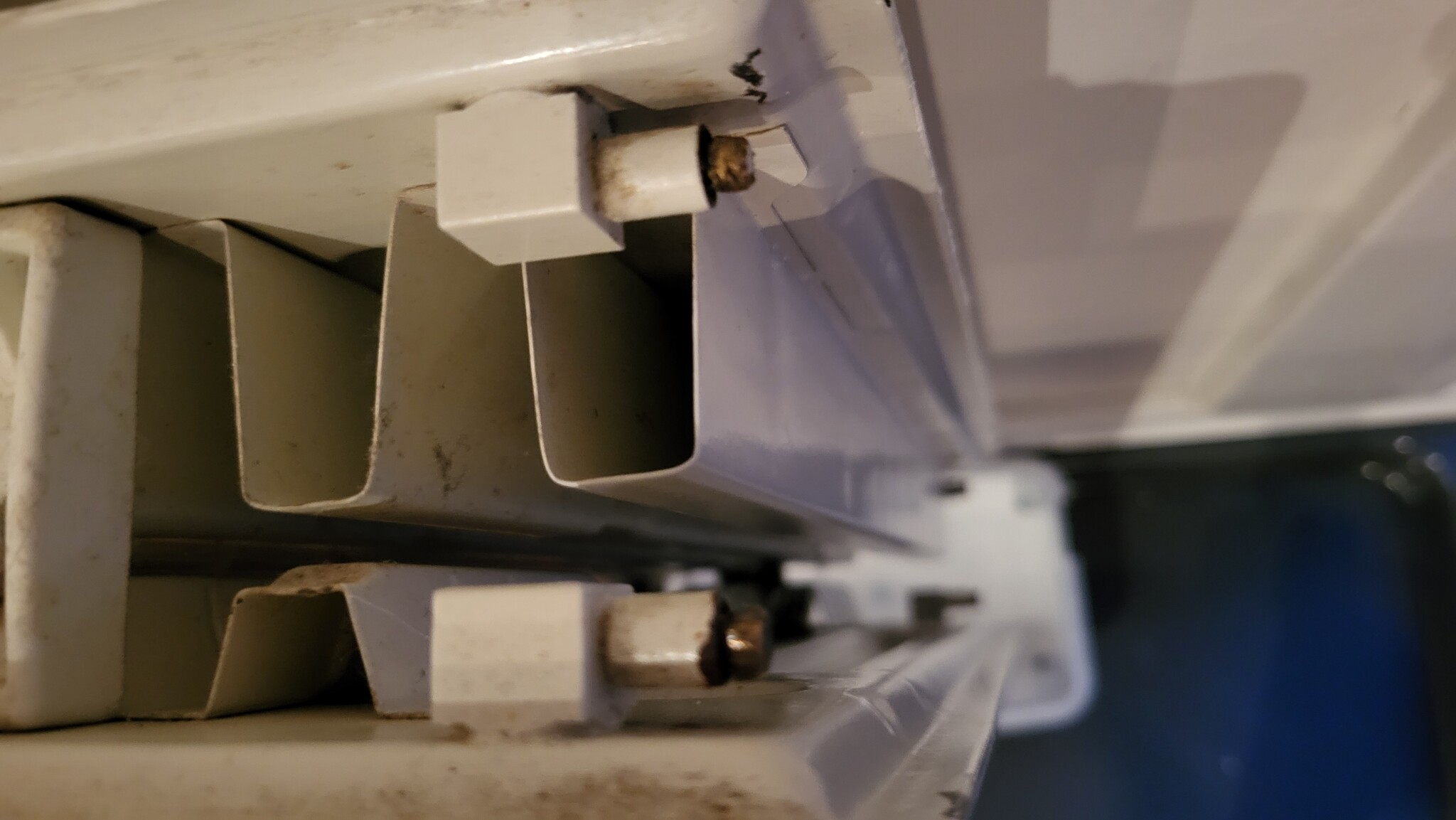

Är det någon som vet var jag som privatperson kan köpa nipplar till ventilen på bilden?
Alternativt berätta hur jag skall få en fungerande luftning.
Vet vilket fabrikat det kan vara?
Väldigt tacksam om jag kan få hjälp.

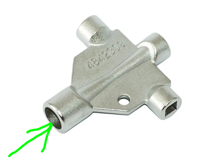

Radiatorn är en äldre TP (Thermopanel).
Numera är det företaget uppköpt av Purmo.
Det ser ut som du har runddragit en luftnippel, stämmer det?
Finns speciella nycklar för att lufta dessa.
RSK: 48423209
Tex här:
https://www.bygghemma.se/hus-och-by...ehor-element/elementnyckel-4-ax-4131/p-962796
https://www.vvsochbad.se/luftnyckel...MIgYy18OWEhAMV8heiAx1PwwYnEAQYBSABEgKshvD_BwE
Denna änden är för din radiator:
RSK: 48423209
Tex här:

Hej och stort tack för svar.
Jag har nu tillfälligt löst med att såga upp ett spår i kortändan. Nu har jag kunnat öppna med skruvmejsel.
Det stämmer att den har blivit runddragen' med det var inte jag som gjort det!
Än en gång stort tack. Jag kontaktar Purmo för eventuella reservdelar.
Mvh Anders
