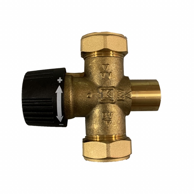

Om det står att ditt varmvatten är 55 grader men att du inte får ut speciellt varmt vatten i kranen tyder på att du får justera blandventilen till varmvattnet. Blandventilen blandar ut ditt varmvatten från varmvattenberedaren med inkommande kallvatten för att förhindra skollning. T ex vill man gärna ha varmvattets temperatur på ca 60 grader för att minska risken för legionella men man vill inte ha 60 grader ut ur duschen och bli skollad.

Jag bytte blandningskranen på en Nibe 360p nyligen då den inte gick att stänga fullt, med halvljummet varmvatten som resultat. Pannan var ca 17år. Kan vara värt att ha i bakhuvudet om kranen är stängd och temperaturen i tanken är högre än vad kranen levererar.

Du behöver inte vara orolig. Rädslan för legionella är dessutom lite överdriven. I ett vanligt hushåll där man använder varmvatten regelbundet så är legionella vid 50-55 grader ett ickeproblem. Exakt vart blandventilen sitter på just din värmepump vågar jag inte säga, så här ser en blandventil ut90rammar skrev:
Själva plåten i fram på värmepumpen är oftast avtagbar, lyft av den och titta där!
Om blandningskranen kärvar finns det en skruv på det svarta handtaget som kan plockas bort och sedan justeras insatsen så att det går att stänga kranen ytterligare.
