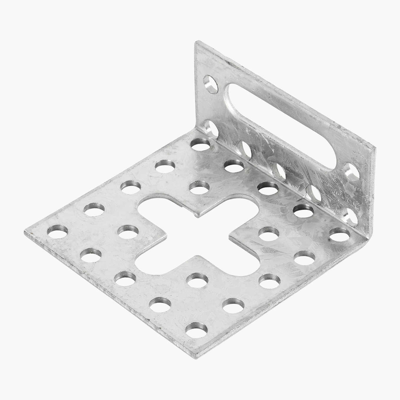

Ni som satt upp växthus på altan, antigen fristående eller mot hus. Hur har ni förankrat växthuset på altanen - kommer träets expansion/sammandragning under säsongerna att orsaka problem med växthuset? Hur har det gått för er? Har ni använt någon speciell teknik?
Jag håller på och bygger en fristående altan på tomten som skall bära mitt växthus och detta slog mig just.

Mitt resonemang så långt är att jag kommer bulta fast växthuset snarare än att skruva, i träet så sågar jag skåror snarare än hål så att allt kan röra sig lite.
Hallo.K krillokrokodil skrev:
Jag ska också bygga växthus mot fasad. Korkad fråga kanske men När du skriver bulta fast så innebär det ju att växthuset inte sitter fast och kan röra sig vid en ev storm el likn. Kan det inte bli spänningsproblem då?

Man får väl dra fast det lite lagom hårt, jag vet faktiskt inte. Men efter att ha tänkt lite så kommer det nog bli justerbara vinkelbeslag, principen blir den samma men lite mindre jobb. Färsöka fästa i mitten på all trall där det inte rör sig lika mycket.Janneki skrev:
https://productimages.biltema.com/v1/Image/article/xxlarge/87780/1
Jag har faktiskt inga bättre idéer. Det var därför jag fiskade här.
