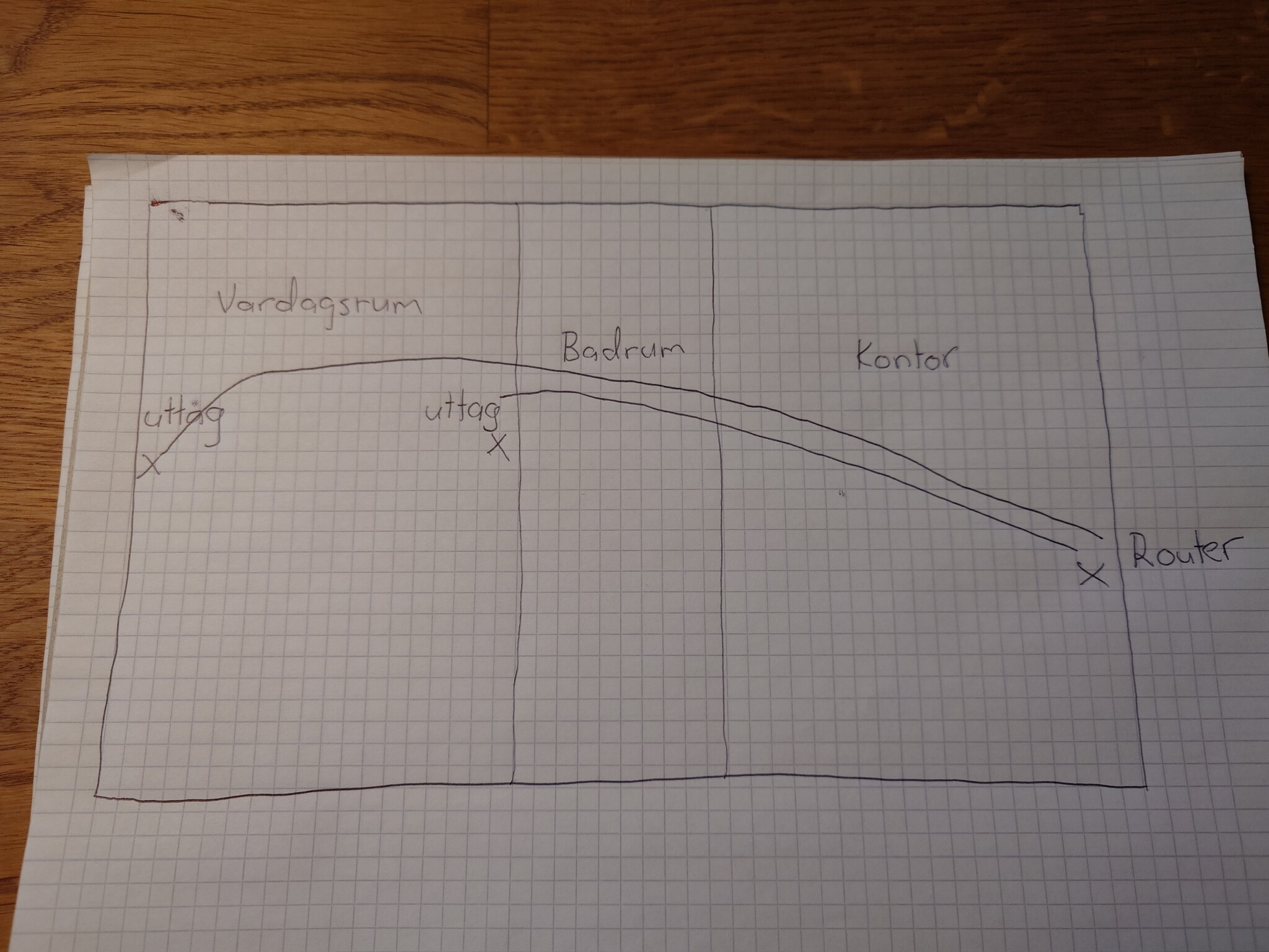

Kan egentligen inget om nätverkskabel...men jag har lagt 20mm slang under golven till dosor där jag ska sätta nätverksuttag med dubbla kontakter och som jag förstår det måste jag dra 2 kablar till varje dosa då eller stämmer inte det?
Undrar också vilken kabel jag ska ha, skärmad eller oskärmad? Insåg efter jag lagt ned rören att det kanske kan komma in fukt i dom eller kondens iaf men det tål kanske nätverkskabel?
Avståndet till dosan längst bort blir nog drygt 12 m och till den andra ca 8-9m . Men har ju inte 4 lediga uttag på routern men fattar att man kan använda en switch på något sätt så behöver en förklaring hur jag gör det här bäst o snyggast 😃 Sen har jag nog inte bästa routern så i framtiden blir det nog ett Mesh system men det ska väl fungera även om jag gör något med en switch nu?
Så här ser det ut.

Ja, du vill dra 2 kablar till varje punkt. Använd oskärmad.
Mesh vill du inte skaffa bara för att få fler uttag - en 16 eller 24-portars switch brukar räcka långt och är billigt så länge det inte handlar om PoE eller managed nätverk. Du vill dock förmodligen dra kablarna till ett område med mycket plats - det brukar bli ganska stökigt när man kommer upp i ett antal uttag att patcha ihop.

Tack! Läste lite på nätverksskolan nu o såg något om korsning...visst kopplar jag bara kabel efter färgmärkning i uttag o i andra änden sätter jag väl kontakt då som jag kopplar till en switch och gissar att kontakter också har en färgmärkning?S sjoelund skrev:Ja, du vill dra 2 kablar till varje punkt. Använd oskärmad.
De patchkablar du köper kan vara raka eller korskopplade. Oftast spelar det ingen roll numera (bara 1 av de 2 enheterna behöver ha stöd för auto MDI-X). Koppla som det är märkt i uttaget så ska det fungera bra och gör det inte det kan man köpa en korskopplad patchkabel eller en adapter.

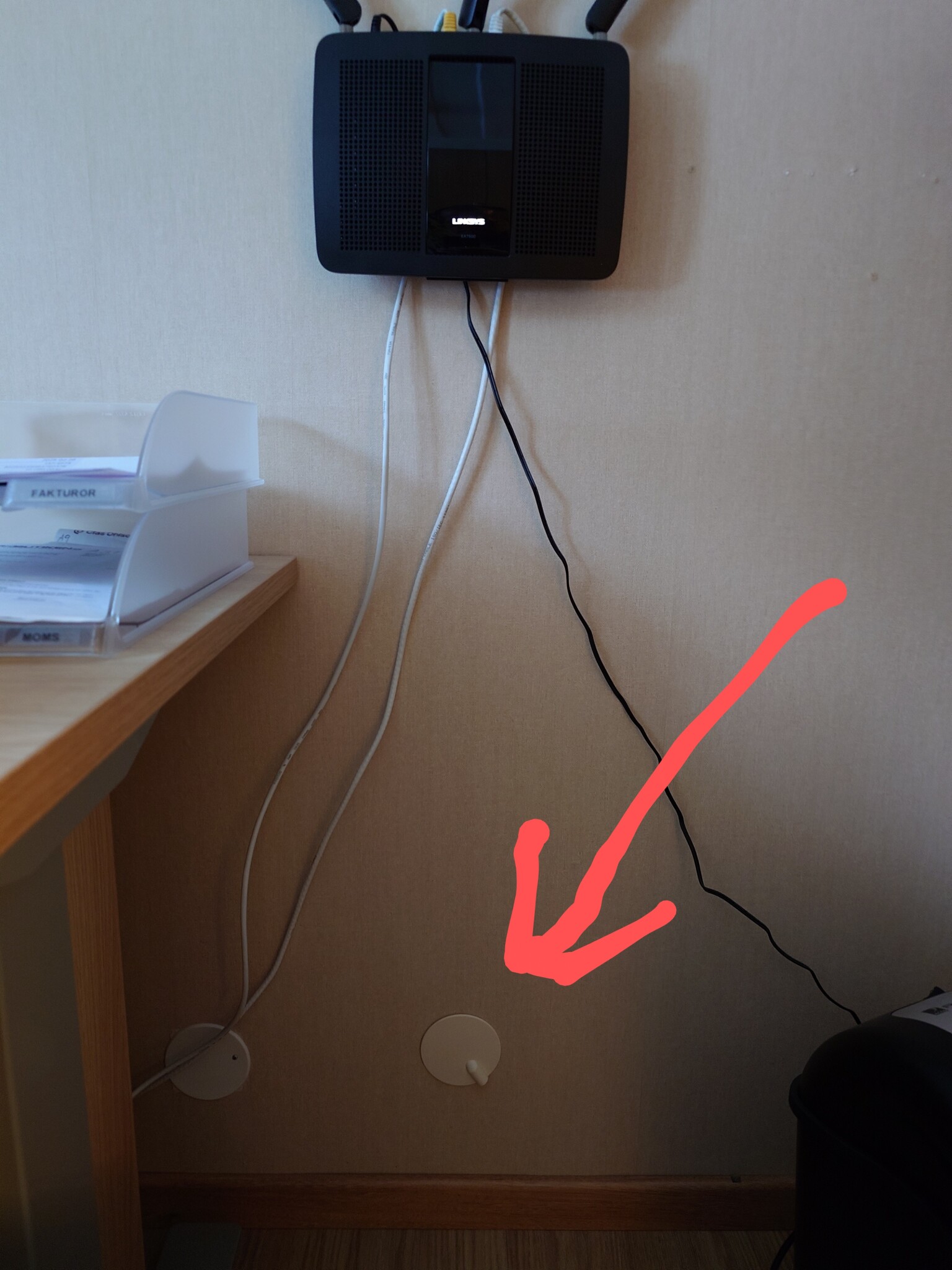

Ur den här dosan kommer det att komma 4 st kablar från 2 dubbeluttag men går det göra något praktiskt o snyggt direkt på dosan istället för 4 kablar?
Läst det finns patchpanel o switch b.la men vet inte hur såna ser ut o om det går sätta här?
Tänkte först sätta uttag som i andra änden men går ju bara sätta ett då 😏

Jag måste ju koppla dom 4 kablarna på något sätt.S sjoelund skrev:
Varför kan det bli trångt i ett sånt fack, visst är dubbeluttagen gjorda för 4 kablar?

Så här löste jag det, en liten switch bredvid uttag/dosa. 4 portar för utgående uttag och en ingående från router i ditt fall. Då nyttjas alla portar.
Det uttaget jag har i bilden blir din router och de kablar som kommer ut ur switchen skickar du in i din väggdosa.

En liten Flex mini direkt ovanför dosan vid routern
https://www.dustinhome.se/product/5011177642/unifi-usw-flex-mini
och sedan en vit kabelkanal med en patchkabel i upp till routern.

De är mer gjorda för att kablarna ska komma matade bakifrån. De ska helst inte böjas skarpt och har du en utanpåliggande dosa kan det bli det ganska trångt i den. Möjligt att det fungerar med de extra djupa utanpåliggande dosorna.P ptlf skrev:
