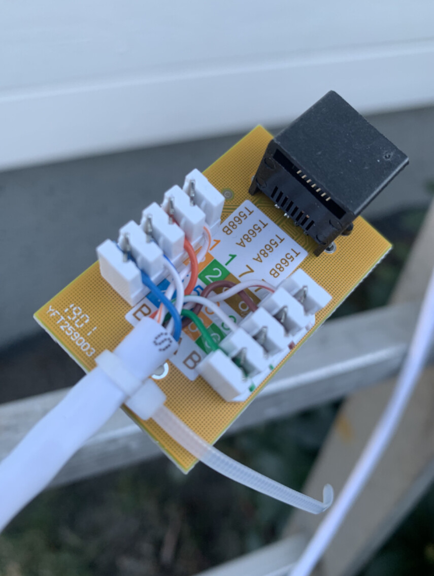

Jag satte uttag i ena ändan av den solida kabeln hos min mamma, men kontakt i andra änden, eftersom jag inte såg någon anledning att montera ett uttag, kabeln fick ansluta direkt i mediaomvandlaren där.

Det finns ju miniuttag med plats för toolless keystone. Jag satte ett sånt i källaren på betongväggen vid mediaomvandlaren. Snyggaste lösningen enligt mitt tycke. Och så kunde jag sätta en kort röd patchkabel emellan 😀

Nu har jag inte använt solid kabel men monterat lite RJ45-kontakter och kan verkligen rekommendera dig att köpa ett riktigt verktyg för att pressa dessa (eller köpa verktygsfria kontakter). Jag har bara ett billigt verktyg och det är fullständigt värdelöst. Man lyckas om man har tur med att pressa in hälften av blecken i kontakten, resten får man sitta och peta ned med en liten skruvmejsel.

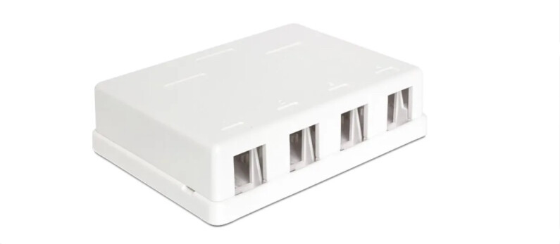

Ja, dom där var ju näpna.blackarrow skrev:

Ja, såna använder jag här där man bara vill ha ett diskret utanpåliggande uttag. Finns även i dubbelvariant. Billiga också.blackarrow skrev:
Tycker det är att starkt föredra gentemot att kontaktera installationskabeln direkt. Okej om det är en anslutning man i princip aldrig behöver röra, men lite poängen med uttag är att kablar som inte är fast anbringade har en betydligt större risk att råka ut för skador. I synnerhet när kabeltypen inte är anpassad för syftet. Och då är det tråkigt att behöva byta hela den fasta installationskabeln. Dessutom snyggare och mer praktiskt om man möblerar om och tillfälligtvis inte nyttjar den eller behöver anpassa längden.
Jag får skylla på att det var några år sen. Den jag visade bild på har ju väldigt låg profil.A alfista skrev:
Inuti ser den ut såhär enligt Øjvinds bild på Kjelle.
Den behöver dock slitsverktyg. Men Kjelle har ett prisvärt kit med (Dibotech)slitsverktyg, kabeltestare mm
Men jag har använt den med keystone också fast då med lite fler portar.
Den kan passa bra i källaren/hobbyrummet/bakom en dörr som någon slags minipatchpanel med 1, 2 och upp till 8 portar.
Tanken var att om jag behöver uttag i angränsande rum sätter jag en switch där.
Det blir ju lite diskretare än ett 19” rack.
Drar man nätverk i gamla hus får man vara lite flexibel och kreativ.
