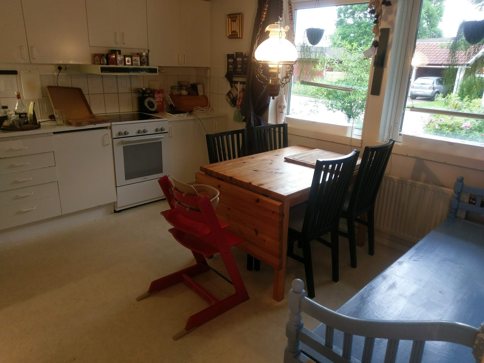

10446679_10152274609646409_458754540506323869_n.jpg Ett ljust kök med vita skåp och ett träbord med stolar, två röda barnstolar framför.

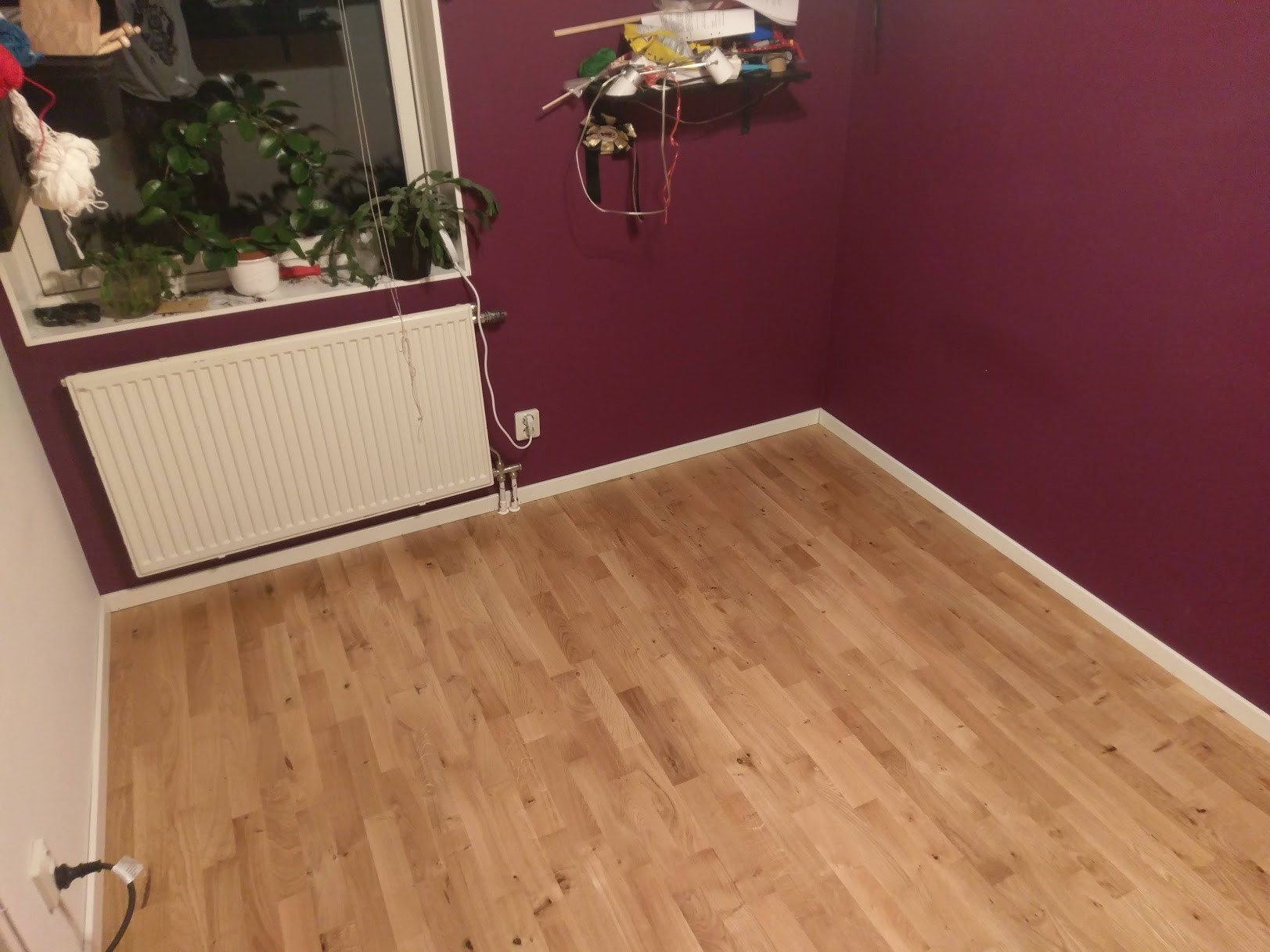

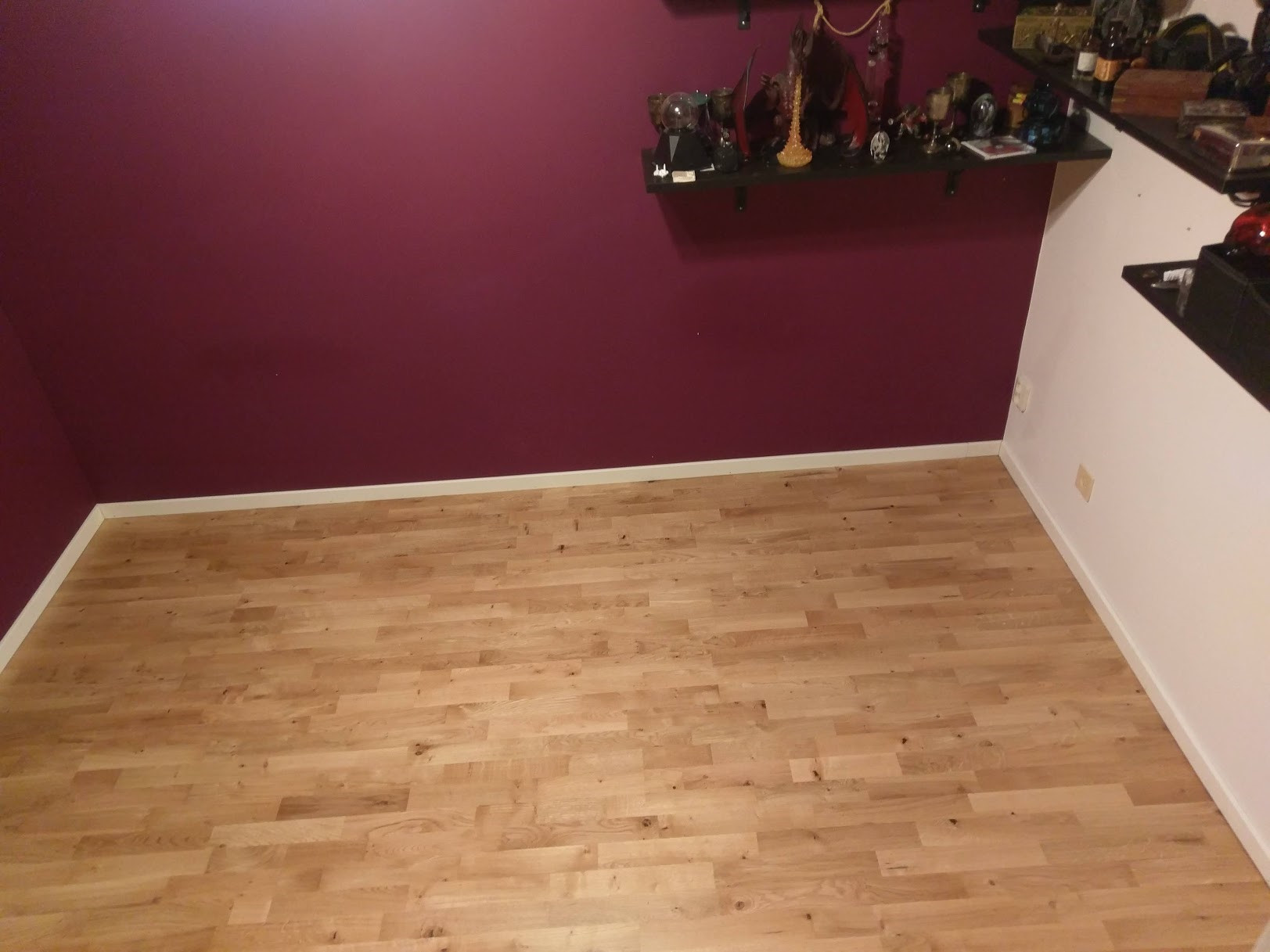

Nytt golv i lilla sovrummet. Det är en Kährs parkett 3-stavig klick-golv. Mitt första försök till golvläggning aldrig gjort det innan. Och fick lära mig att använda sticksåg, som jag tyckte var lite läskig men allt går att lära sig.
Är överlag väldigt nöjd. Mindre nöjd med hur det blev runt elementrören, då biten satt jättebra när golvet var lagt. Men sen efter några dagar så har parketten krympt av det varma röret och dte blivit en glipa vid rören.
Så har någon nåt bra tips på hur man lägger parkett vid elementrör tas det tacksamt emot =)
Man använder stora manschetter och/eller långa gardiner.

Köket som vi håller på att bygga nu. Vi började med ett kök som var i orginal från 90, med spånluckor som var väldigt slitna. Och med en dörr i köket. Dörren ska byggas igen så att vi kan få till ett helt L-format kök.
Detta var vad vi började med. Vi har redan hunnit riva ut ett högskåp här som stod i hörnet närmast kameran.

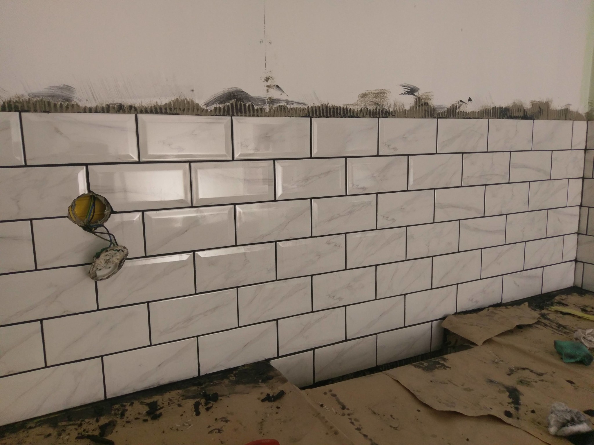

Nu börjar det hända grejjer. Vi har fått upp skenorna så vi provhängde alla stommar som gick att prova. Vi har iaf inte mätt fel, vilket har varit lite av ett svettigt moment. Att man har klantat sig och inte tänkt på något med måtten och så passar det inte.
Så nu ska skenorna för lådorna sättas fast, "special stommarna" sättas in och stommarna låsas innan bänkskivan ska komma på plats och sedan kakling.
Tidsplanen är att def ha hunnit kakla innan jul då vi ska hyra en proffsskärare.

I helgen har vi jobbat på som attan. Hela undersidan är i princip klar. Ska bara fästa in bänkskivorna då vi inte hade skruv hemma :lying:
Dock var det sjukt nervöst med bänkskivorna då dom är ganska dyra och varken jag eller sambon har använt cirkelsåg innan och aldrig precionskapat något på detta sättet. Så det var en nagelbitare men det gick och passar perfekt med rörelsemån.
Golvet har vi fått på nu också efter många svordomar och en del pusslande med lumpapp och masonit för att få det rakt och utan svikt.
Förhoppningen är att dom här två sista dagarna innan jul hinna kakla. Inte nödvändigtvis foga men att allt kakel iaf kommer upp.

Vår tidplan att få upp kaklet innan jul höll. Den 23:e var allt kakel uppe, sen tog vi lite julledigt. Nu håller jag på och fogar kaklet, hållt på sedan igår och räknar med att bli klar idag. Är riktigt nöjd med kakling+fog för att aldrig ha kaklat något annat förut.
