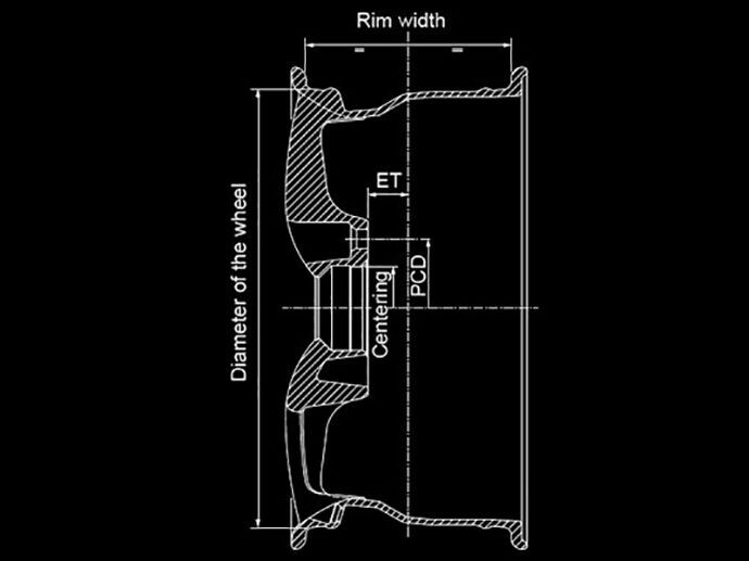

ET är ju ett mått från centrum i fälgen till anliggningsytan där fälgen ligger emot navet
Se bilden med svart bakgrund
Sen har vi problemet att om ET förändras för mycket från vad bilen ska ha original så förändras en massa i hur bilens fjädring fungerar. vridpunkten ska ju vara nära centrum på däcket om inte så blir det ju som en lådbil hjulet flyttas frammåt och bakåt när man styr vilket inte är positivt.. se bild med vit bakgrund.
Sen när bilar fjädrar och styr samtidigt så har mer geometri betydelse för om bilen går att köra eller beter sig illa
Det är altså viktigt för att inte förstöra bilens vägegenskaper som tillverkaren lagt åtskilliga timmar och simuleringar på att Et måttet är så nära original som möjligt . man påfrestar även hjullager med mera om man kör med felaktigt Et

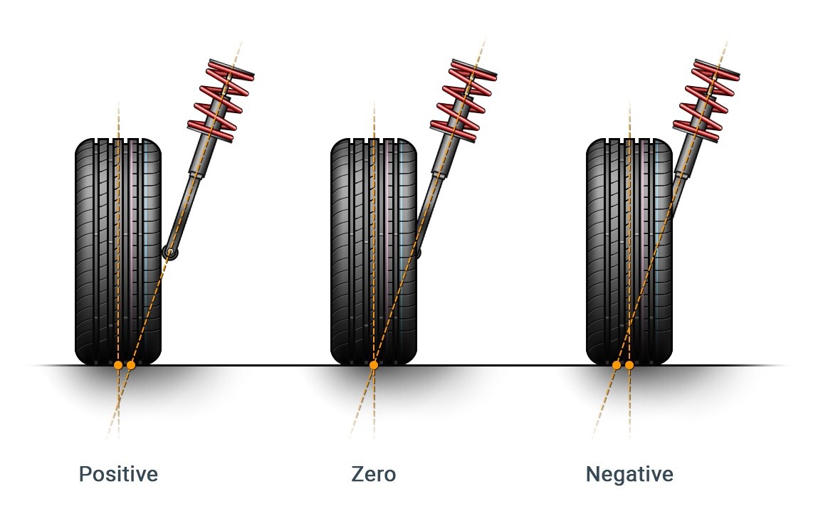

Det är nog camber och caster men kanske även toe-in som behöver justeras.
Hjulinställning tvivlar jag på, bilen går jättebra på vinterhjulen.

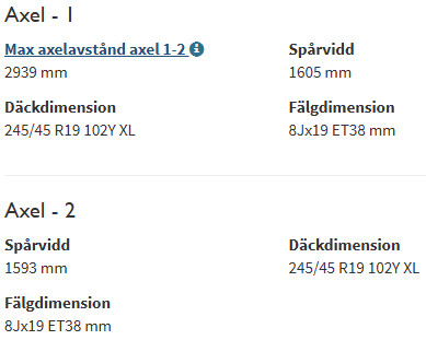

I Transportstyrelsens registret kan man se att bilen har 12 mm mindre spårvidd bak.
Så, om jag då räknar rätt behöver jag alltså 15 mm spacers fram, för att få ytterkanten på däcket 6 mm längre ut än bak. Right? Det går nog inte...

Nej, du ska inte försöka linjera ytterkanten på hjulen.
Nej det är inte ytterkanten av hjul som ska linjerat... dom flesta bilar har smalare spårvidd bak. Det är inget fel.
