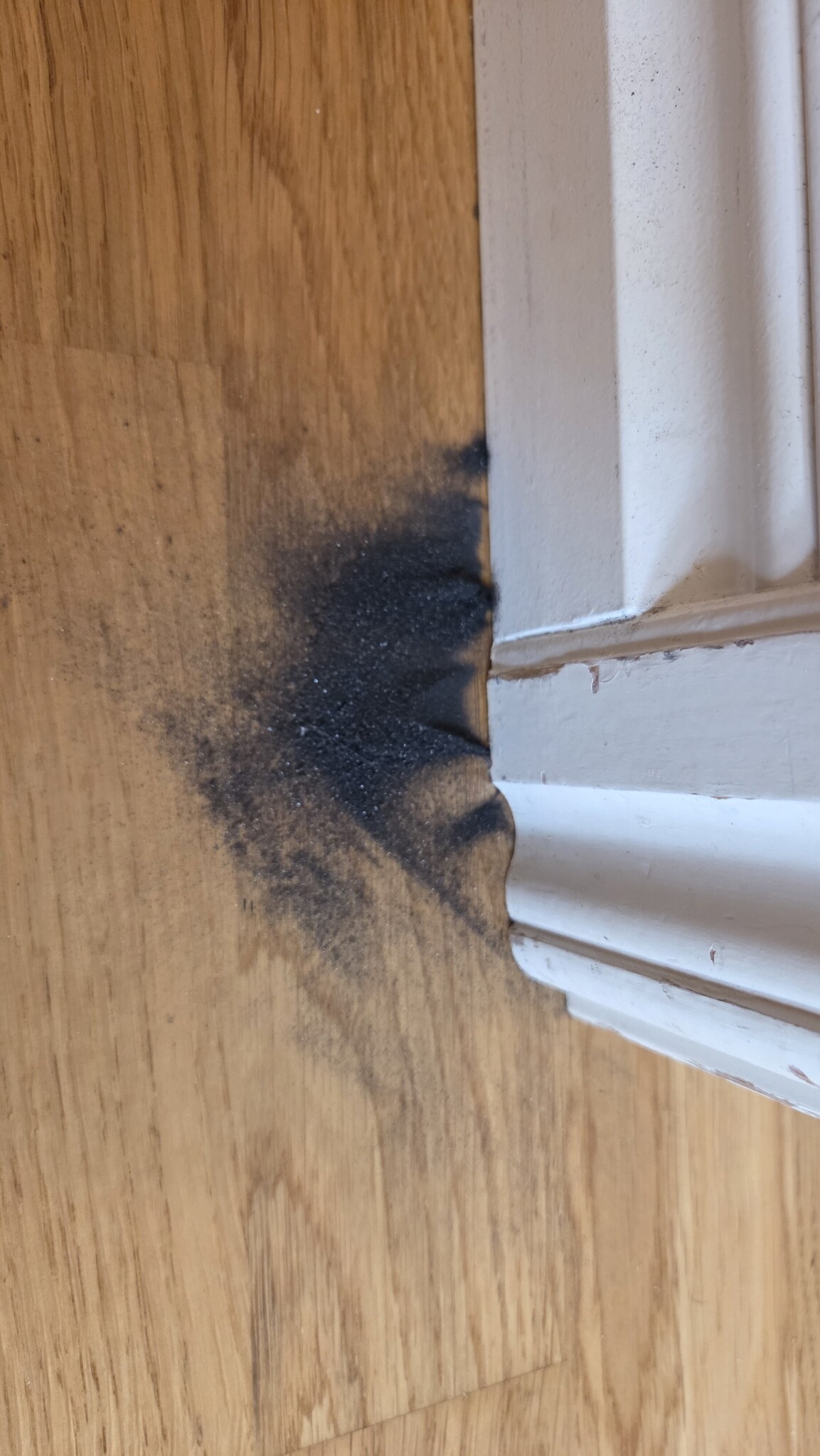

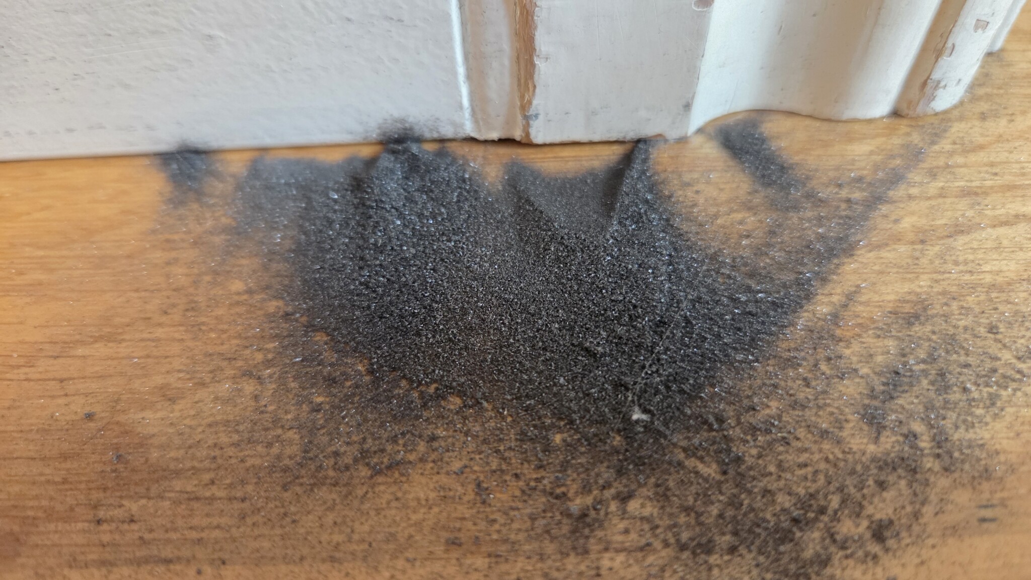

Finns det någon som vet vad detta är som kommer från väggen/golvet under golvlisten? Rummet är nyligen renoverat med ny parkett. Det påminner om sand eller aska. Huset har mekanisk frånluft så jag antar att det är den mekaniska frånluften som suger ut detta ur väggen/golvet?
Bästa svaret
Ligger det plastmatta under parketten?
Gissar på underlagsfoam som bryts ner, se t.ex.:
https://www.byggahus.se/forum/threa...r-pa-grund-av-reaktion-med-plastmatta.539276/
Ja det ligger en gammal plastmatta limmad mot golvspånskivan under det nya golvet. Det är ett kök från 1978. Så då är det antagligen pvc plast matta som bryter ner underlagsfoamen?
Jag minns att underlagsfoamen var just svart och köptes på bauhaus. Dock verkar det som att just den foam jag köpte inte längre finns i sortimentet på bauhaus.
Läge att försöka rota fram monteringsanvisningen då och se vad som står där om läggning ovanpå PVC för att eventuellt kunna reklamera.T Tallskog83 skrev:
Tack så mycket för ditt svar! Jag tror dock inte att jag kommer lyckas hitta några dokument. Renoveringen gjordes för 5 år sedan och jag får antagligen acceptera att eventuellt lägga om golvet ifall det börjar svikta för mycket. Än så länge märks inget när man går på golvet så nedbrytningen går nog mycket långsamt.
Haha ja "nyligen" var nog fel ordval. Tiden går fort! Det känns fortfarande som köket är nytt, men 2020 är redan 5 år bort 😅
