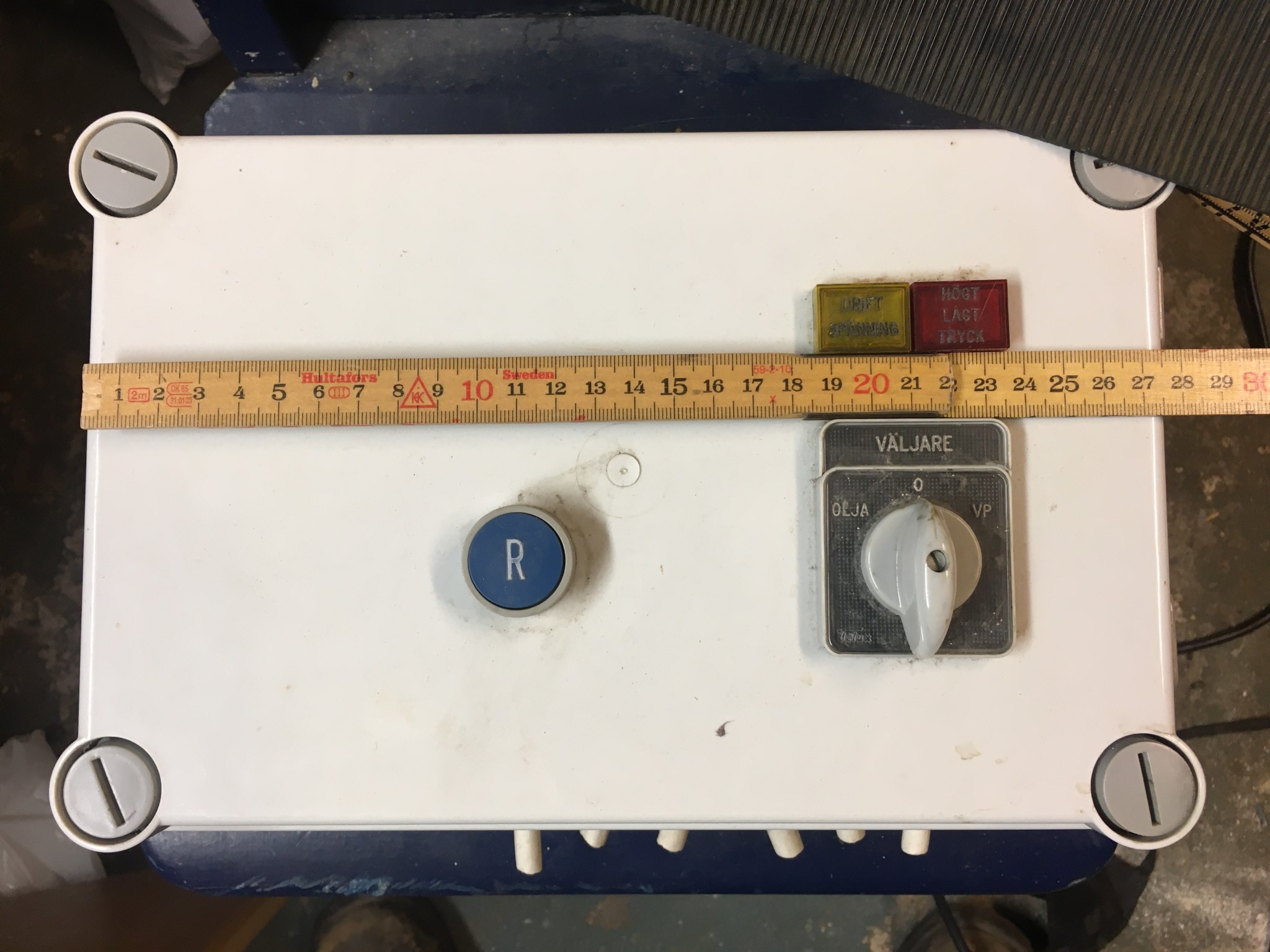

Jag har ju svårt att kasta prylar som inte är trasiga, och därför har denna blivit ståendes i källaren.
Den har tidigare varit inkopplad till en grundvattenvärmepump, och plockades bort för ett bra tag sedan.
Kan man ha den till något?
Bastustyrning kanske?
Gammal styrpanel tidigare använd till grundvattenvärmepump med mätsticka ovanpå, möjlig omvandling till bastustyrning.
Elektronisk apparat med kablar och anslutningar, tidigare en del av en grundvattenvärmepump, nu överbliven i källaren.
Öppen elcentral med kabelanslutningar och timer, tidigare del av grundvattenvärmepump.
Sälj den

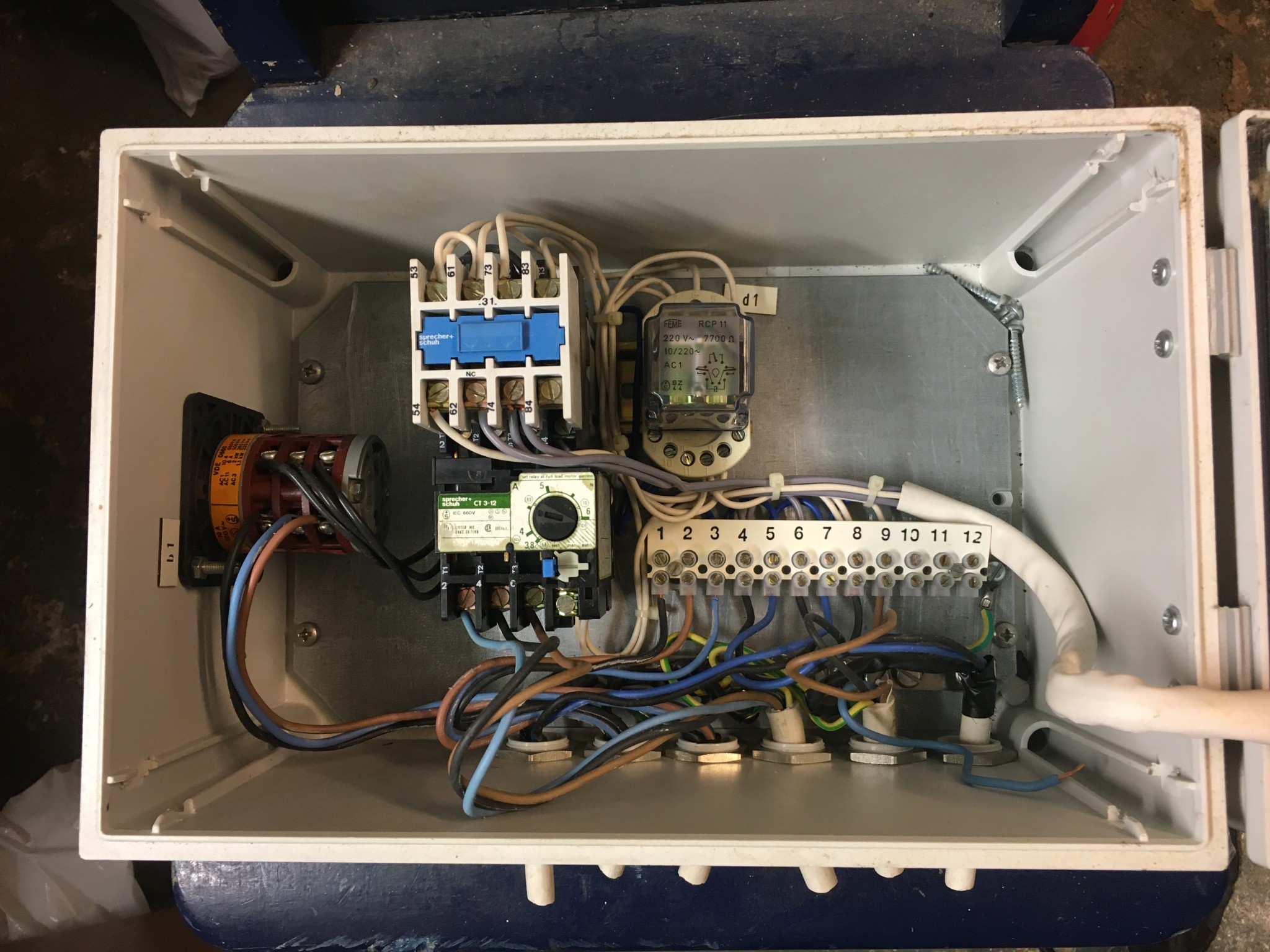

Det ser ut att vara ett motorskydd, en kontaktor, ett relä och två brytare. Användbara när man behöver dem. Betingar troligen inget större värde om man försöker sälja. Kontaktorn går att använda till en bastu. Men såvitt jag kan se finns ingen termostat i lådan.
