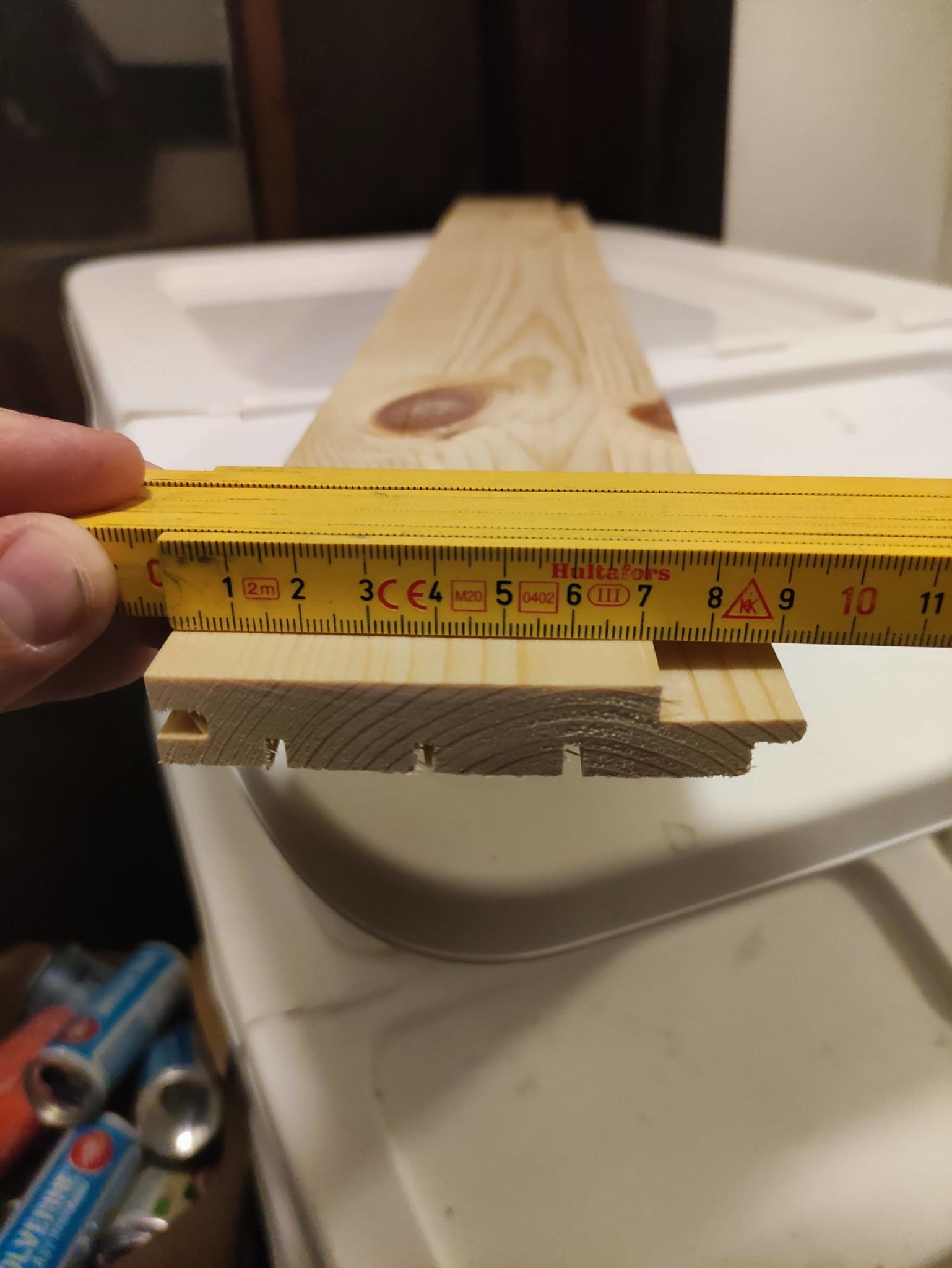

Den är ca 15x90mm
Den har legat på våran vind sedan 83 och jag saknar ca 6kvd.
Tacksam för hjälp

Vilket lokalt sågverk som helt kan göra mer av din panel och det brukar inte ens vara särskilt dyrt. Ta med biten till sågen, så kan de säkert hjälpa dig!

Det där är nog vanlig Bastupanel 15x90
[länk]
MvH Jawen
Ja dessa verkar vara rätt dimension men alla moderna bastupaneler jag hittar har delvis rundade kanter vilket mina inte har

Du har helt rätt om vi pratar 1800-tal & några år inpå 1900, men sedan framförallt 30-talet har vi någon form av "standard".
Bybe:
Förr var det mycket vanligare med både ohyvlat & tvära sågade panelbrädor och reglar.
Men industrin har både på grund av hanteringen & funktion, fått ställa om till mer hyvlat & lätt rundade kanter.
Färgen fäster inte på "spetsen" av en 90 graders klyvyta, det blir alldeles för tunt skikt.
Rundningen gör också att man inte får stickor i händerna, när man arbetar med virket.
I stort sett den ända gången man vill ha en rå ohyvlad yta, det är på ytterpanel för att färgen ska fästa maximalt.
Vad ska du bygga ?
Mvh Jawen

Tack för gediget svar!
Allt skall målas heltäckande så det har ingen betydelse för mig.´
Känns lite som det får bli bastupanel... och försöka leva med det.
