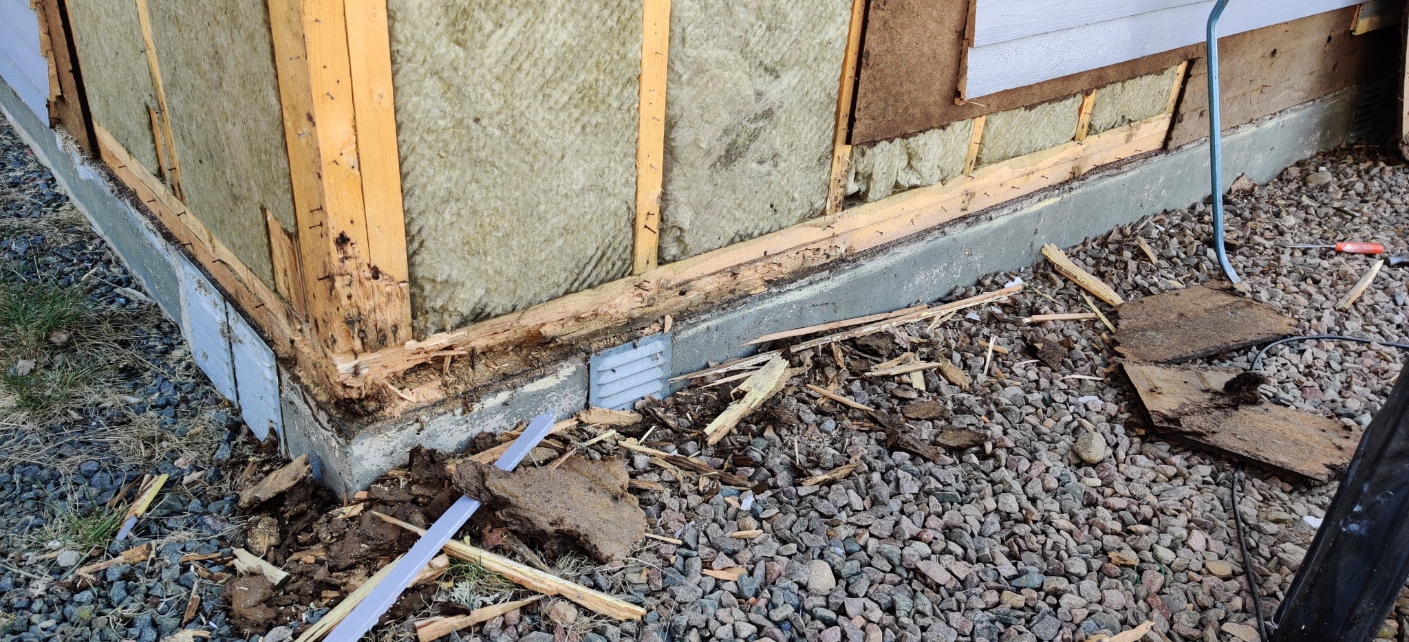

Här kommer några till bilder. Det sitter en ganska porös skiva bakom panelen. Det luktar riktigt unket.
[bild] [bild] [bild]
ta bort allt
Den porösa skivan är nog asfaboard. Fungerar som vindskydd. Men den och utanpåliggande panel mår bäst av luftspalt. Om boarden blir fuktig (som här) torkar den inte utan ligger och fuktar upp panelen inifrån riktigt ordentligt! ;)

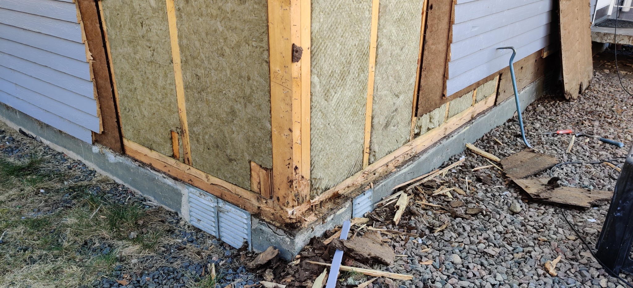

Har idag haft en snickare uppe som kommer hjälpa oss ta bort allt som är murket och sätta dit nytt friskt. Vi har plockat bort lite mer av panelen och skivan bakom. Det är drygt 1 meter som är dåligt och behöver bytas.
Vi kommer att plocka ner all panel och skivan bakom för att sedan sätta upp nytt på rätt sätt (luftspalt).
Inte riktigt detta pengarna skulle gå till i vår, men det är ju så här det är att äga ett äldre hus. Förhoppningsvis blir vi av med den unkna lukten i rummet innanför då vi känner att skivan luktar rejält unket nu när vi öppnat upp.
Del av ett hus fundament med borttagen panel och skivor, visar murken trä och isolering, renoveringsavfall på marken.
Delvis avlägsnad ytterpanel och skivor på ett äldre hus visar isolering och murkna trädelar.
Då hat ni tur.:) ser inte ut som att hela väggen gått sin väg, verkar vara mest i hörnet och inte en stöööre kostnad då, som det kunde att bli.

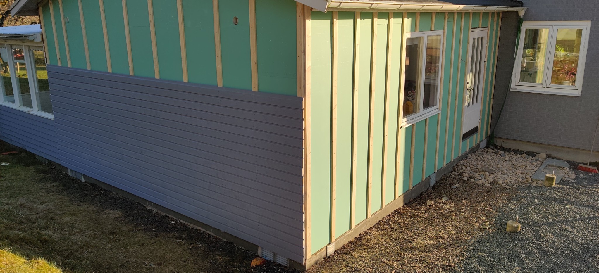

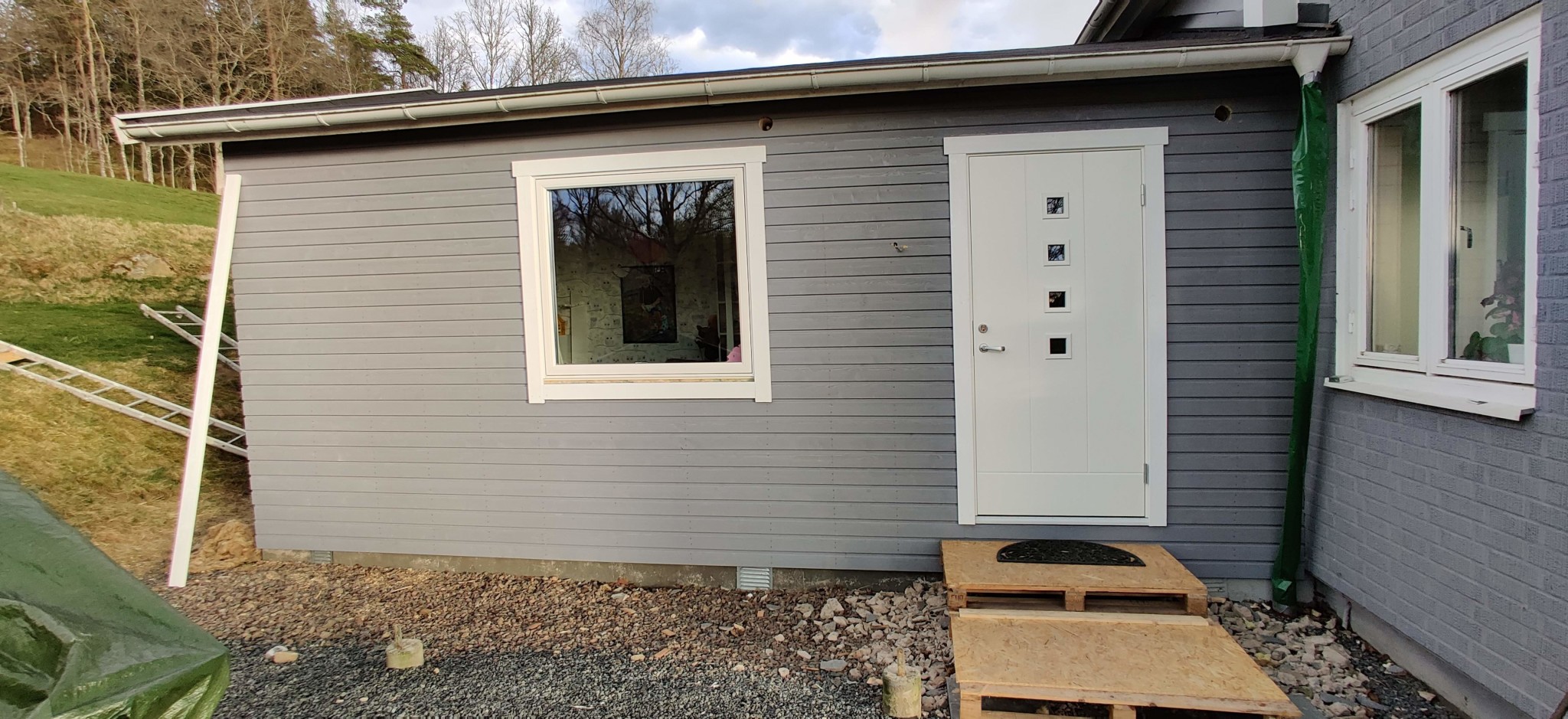

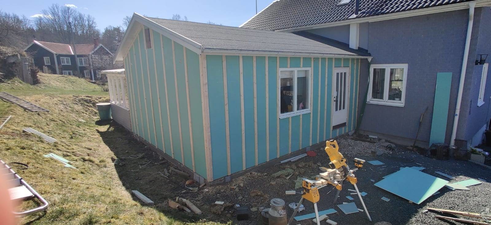

Tänkte att jag skulle ge en liten snabb uppdatering kring detta.
Snickare var på plats i några timmar och tog bort det som var dåligt och satte i nytt. Det var ca. 1 meter de fick ta bort och förmodligen var det det gamla tralldäcket som var problemet.
Utegips och spikläkt och sedan upp med ny panel. Passade även på att byta ut både den gamla ytterdörren och fönstret. Nu är det endast någon plåt som saknas och ett varv till med färg sen är vi färdiga. Får se om vi även mäktar med det planerade tralldäcket utanför eller om vi får leva ett tag med den provisoriska lastpallstrappan.

Snyggt, bara se till att nya trädäcket blir bra gjort. (y)
